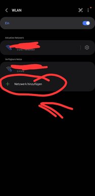

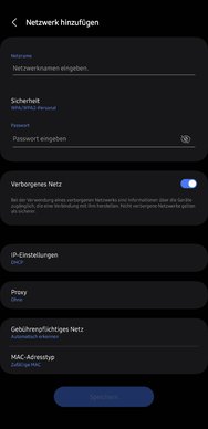

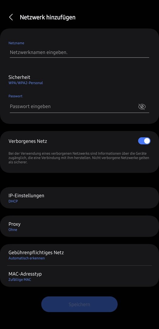

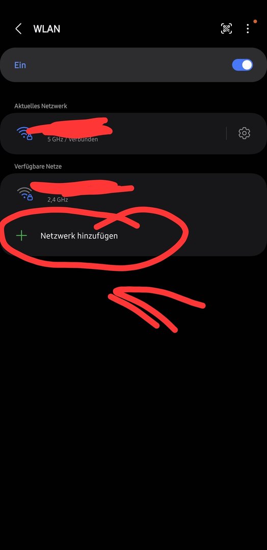

Hast du mal Versucht das WLAN manuell hinzuzufügen?
Bei Samsung sieht das so aus.
Da musst du dann selbst die SSID des WLAN Netzwerkes eintippen und entsprechen auch den Schlüssel sowie die richtige Verschlüsselung auswählen, ggf. kannst du da auch eine niedrigere Auswahlen, wenn der WLAN AP/Router abwärtskompatibel ist.
