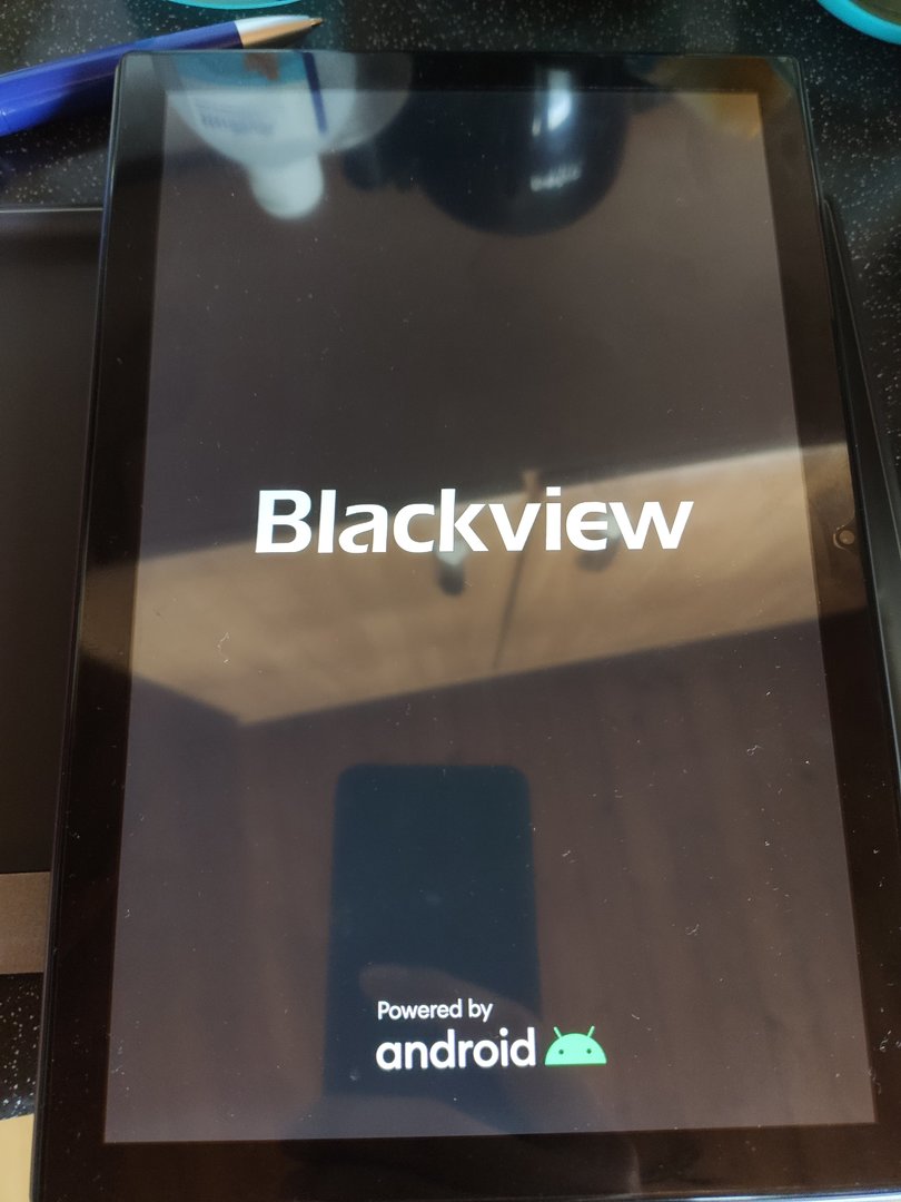

Hallo, bei dem Tablet meiner Tochter haben wir bei der Ersteinrichtung "Update now" gedrückt.
Jetzt sieht man nur noch das blackview Logo und danach startet er wieder neu, ohne Unterlass.
Power Button und Volume down zusammen gedrückt halten halfen nicht.
Mit Power Button gedrückt halten, kriege ich es auch nicht aus.
Was kann ich noch tun?
Vielen Dank im vorraus
Hier habe ich nochmal ein Video der Fehlfunktion auf YouTube hochgeladen
https://youtube.com/shorts/fLwWeIbhsf4?feature=share
Raten: Sieht aus, als ob die Android-Partition gelöscht oder nicht mehr ansprechbar wäre...
Würde dieser Anleitung folgen:
https://bbs.blackview.hk/viewtopic.php?t=334922
Entweder den Safe-Mode oder eben gleich Factory Reset (also alles löschen!)
Firmware zum Querladen kriegst du z.B. bei Needrom, falls nix mehr geht:
ROM BLACKVIEW TAB 8 ORIGINAL FW | [Official] add the 01/29/2021 on Needrom
Alles auf eigene Gefahr!
Original Roms bekommt man auf Anfrage auch im Blackview eigenen Forum.
