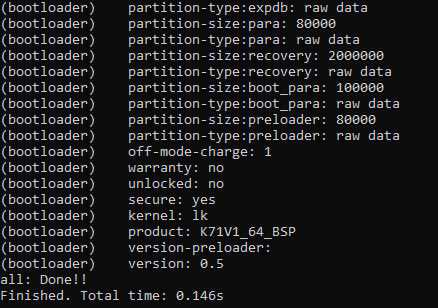

Wenn du wissen willst, ob du ein A/B-Gerät hast, dann führ im Fastboot-Modus "getvar all" aus..Dort siehst du direkt unten im Output, ob es eines ist oder nicht.
Reaktionen: Inetdude
@BOotnoOB Danke für die Hintergrund-Infos und den Tipp mit dem "getvar all"...
Habe ich gemacht - und "direkt unten" im Output ist bei mir nichts zu sehen... Heißt es dann, dass es kein A/B-Gerät ist?
Da steht leider nichts, aber such die Partitionen "recovery" und "cache", die weiter oben in der Liste zu finden sein sollten.
Das ist ja recovery
Somit hast du kein A/B-Gerät
