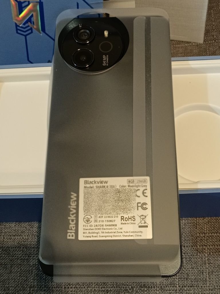

So, es ist da. Nun geht es unter die Lupe...

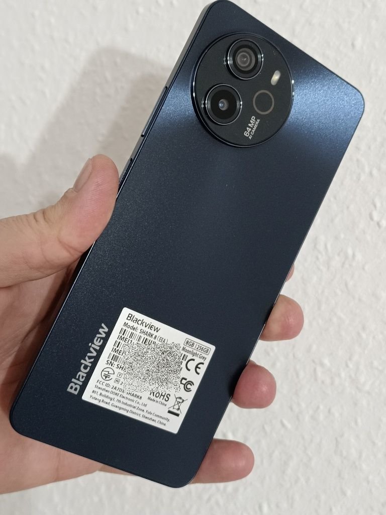

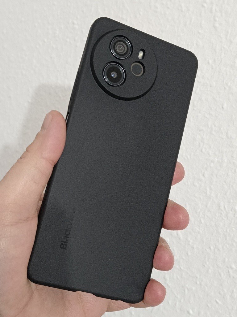

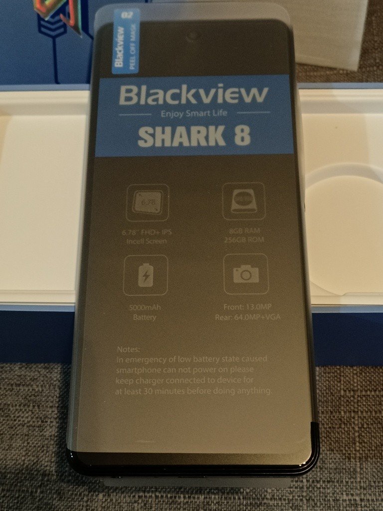

Lieferumfang unspektakulär: Gerät, Kabel, Ladegerät, Nadel, ein wabbeliges mattschwarzes Silicon-Case (was so aussieht als ob es Fingerabdrücke liebt) ... und ein Panzerglass, das finde ich gut! Auf dem Gerät selber ist unter der bedruckten Schutzfolie nichts angebracht.
Die Rückseite sieht mit den Effekten ganz nett aus, zumindest nicht so schlimm wie der Plastikbomber von Freeyond, den ich letztens in den Fingern hielt. Gut, das BV kostet auch ein paar Euronen mehr.
Bis später...

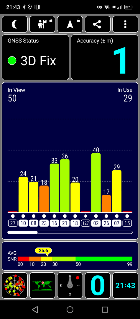

Erste Erkenntnis beim HW-Check: es hat keinen Kompass, somit ist Fußgänger-Navigation obsolet und auch im Auto macht es somit nur bedingt Spaß. Der GPS-Fix ging allerdings schnell und genau.

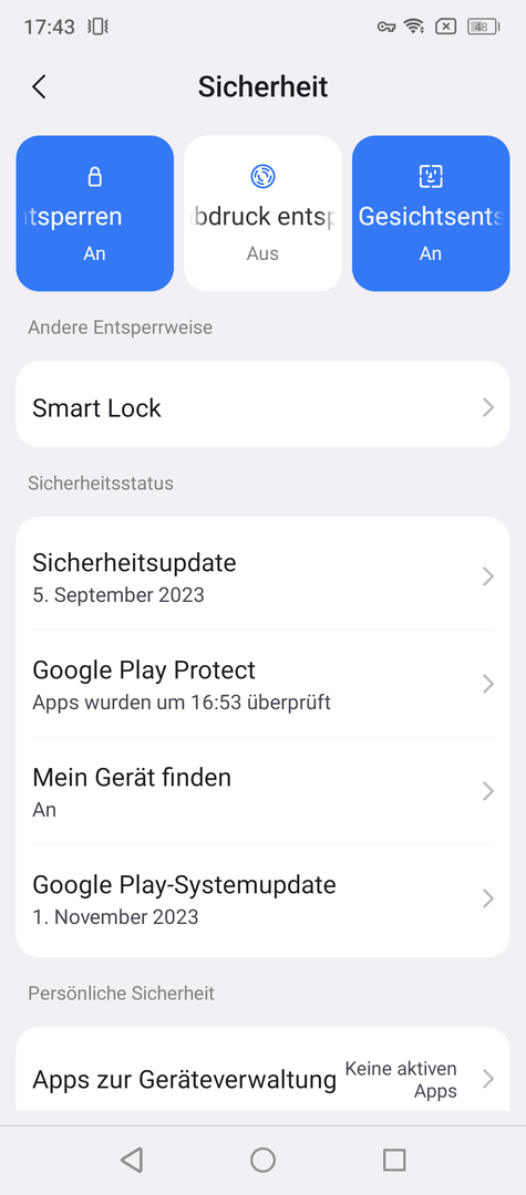

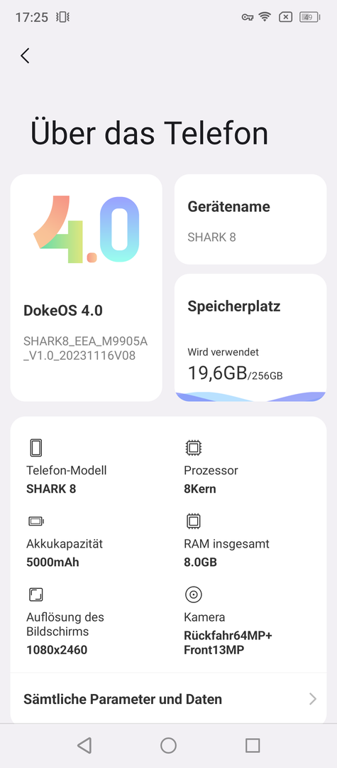

Installiert ist DokeOS 4.0 in der Version vom 16.11.2023. Ein Update kam nicht. Security-Patch aus September 2023.

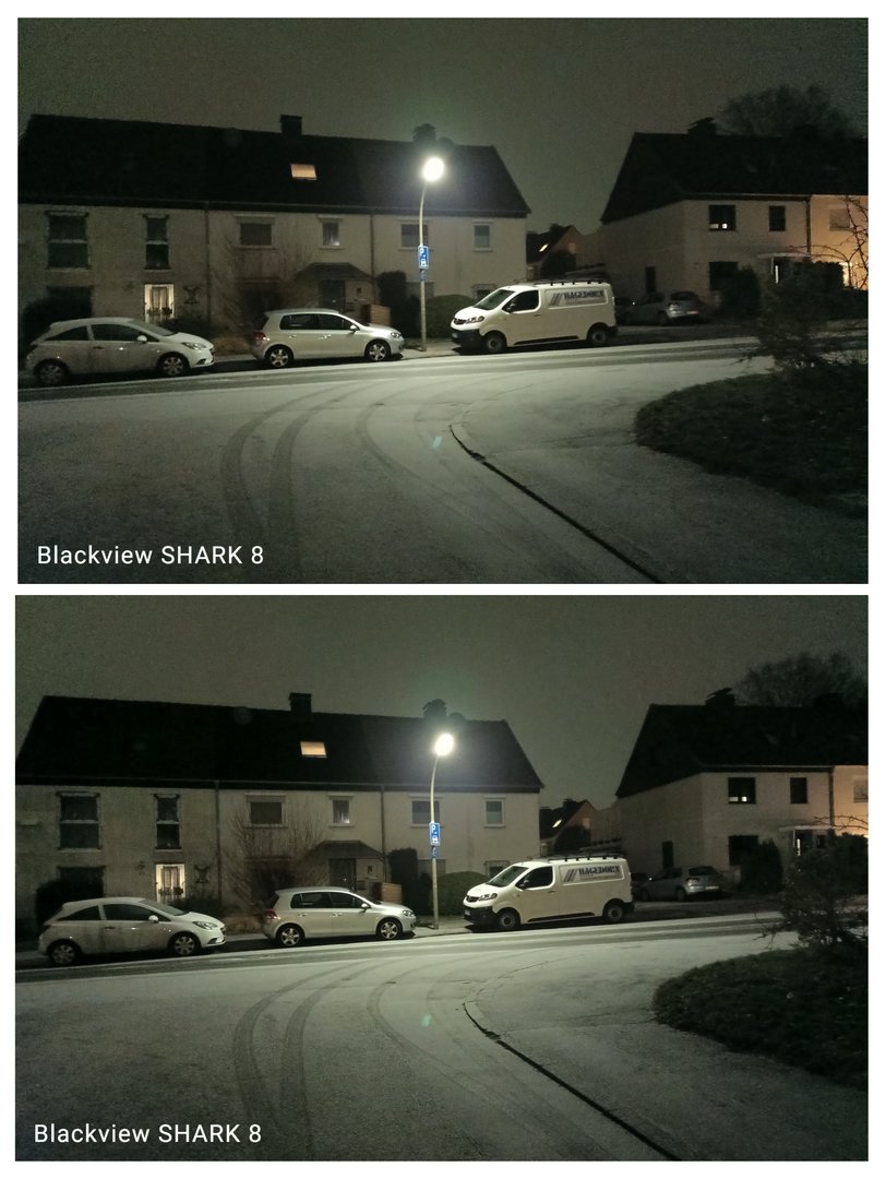

Die Kamera ist ist indoor genauso wenig überzeugend wie die Ergebnisse an sich. Dazu später mehr. Wo sich hier evtl. KI-Funktionen von Arcsoft versteckt haben sollen ist mir schleierhaft. Outdoor kommt morgen erst, obwohl: ein Foto im Nachtmodus kann ich gleich mal schießen. Habe eins unten als Collage angehängt, in Original-Auflösung wird es nicht besser. Oben Automatik, unten Nachtmodus. Minimale "Verbesserungen" sind zu erkennen. Es gibt keine eigene Galerie, nur Google Fotos.

+ starker GPS-Empfang (selbst innen)

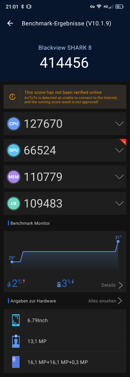

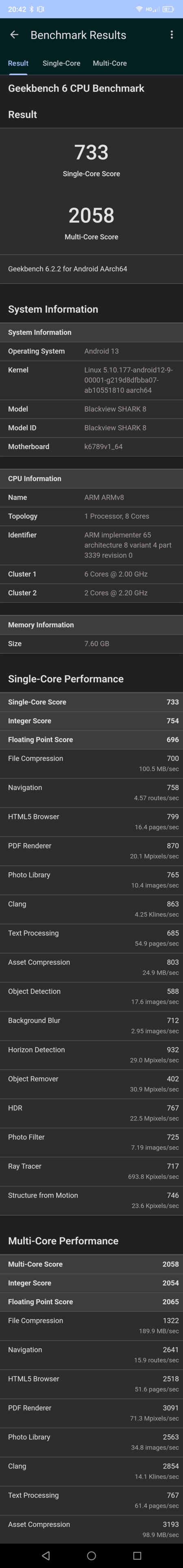

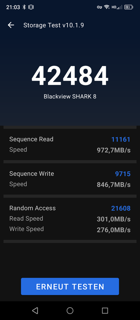

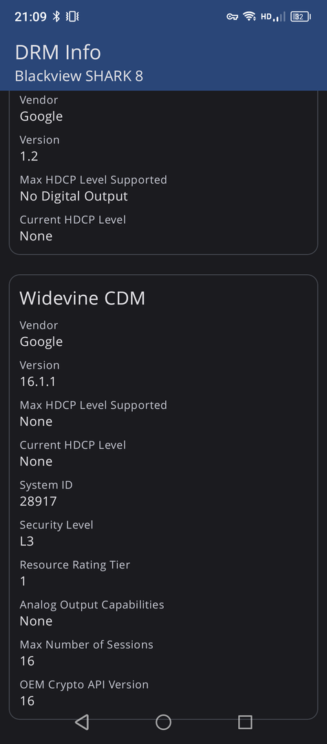

Anbei noch Geekbench, AnTuTu und Widevine-Test

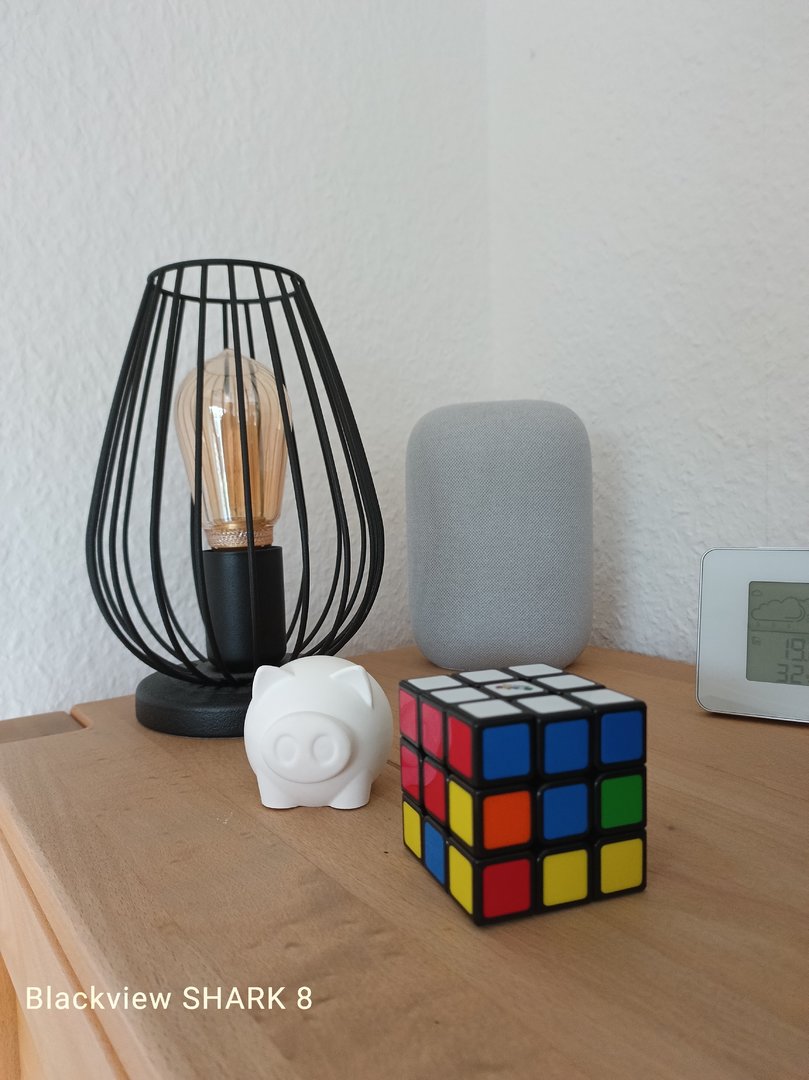

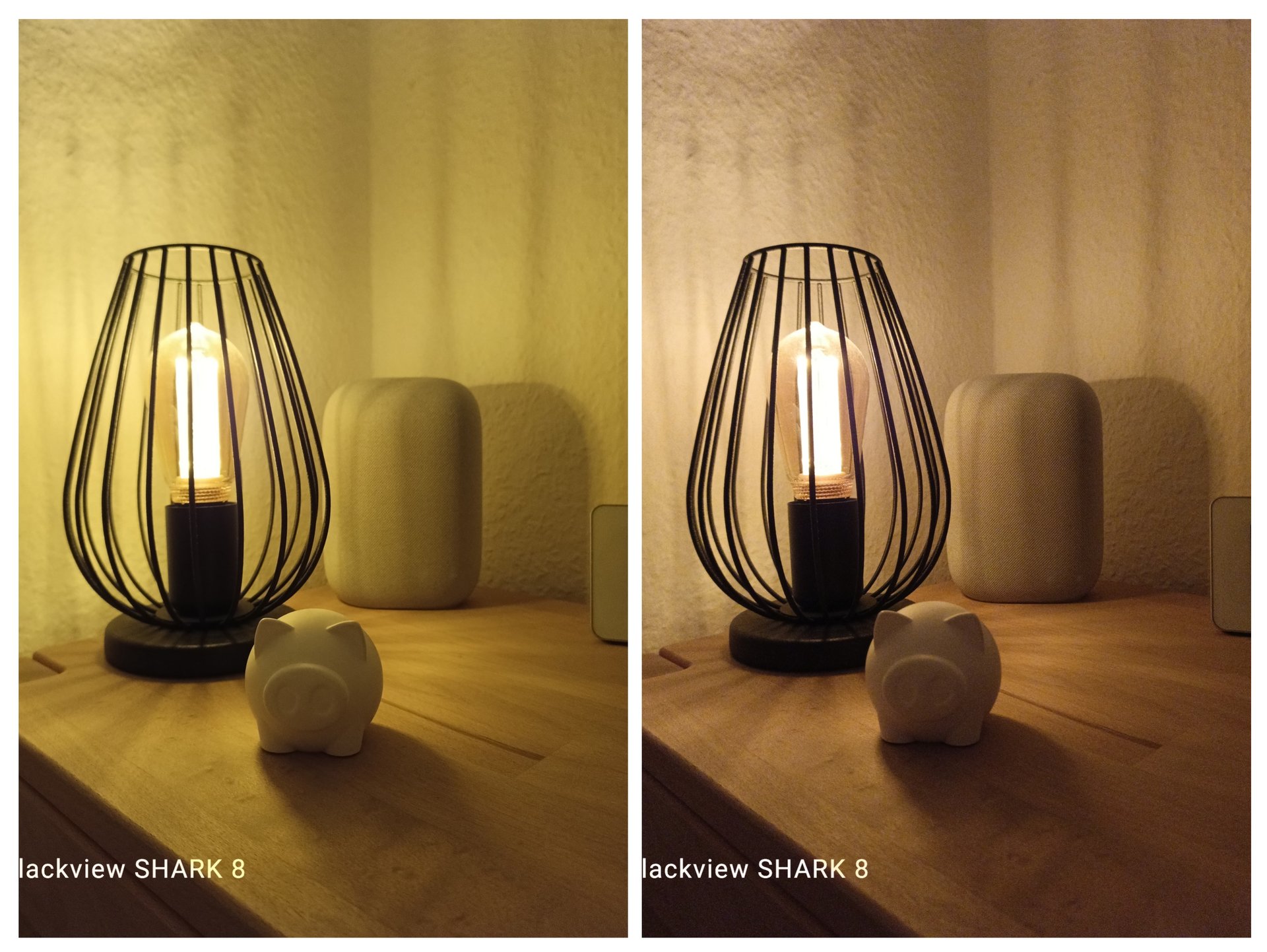

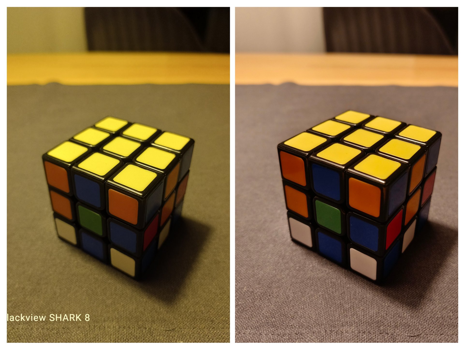

Anbei noch ein Vergleich (Zauberwürfel) welches die Probleme günstiger Kamera-Hardware/-Software bei Kunstlicht zeigt: die AWB liegt bei warmem Licht daneben (Automatik). Das BV lässt Änderungen der AWB im Pro-Modus nur in festen Modi zu, die aber auch nicht immer passen. Rechts im Vergleich ganz unfair ein Vivo V70 pro...
Das Foto mit dem Schwein zeigt links die Automatik mit manuellem Fokus auf den Ohren des Schweins. Rechts der Pro-Modus mit WB auf "bewölkt". Im Pro-Modus kann kein manueller Fokuspunkt gesetzt werden!
