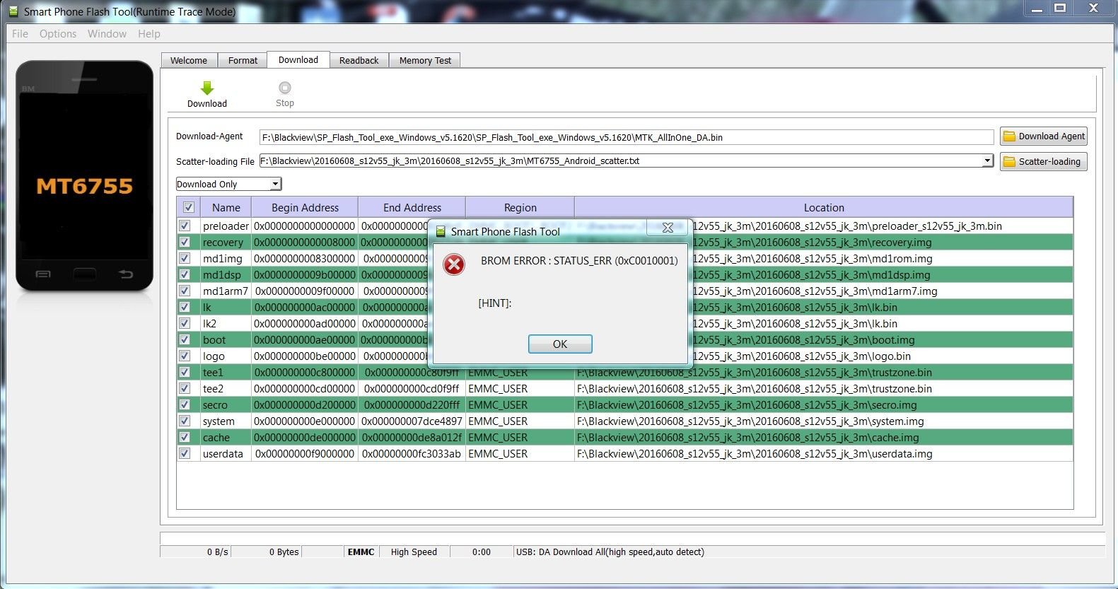

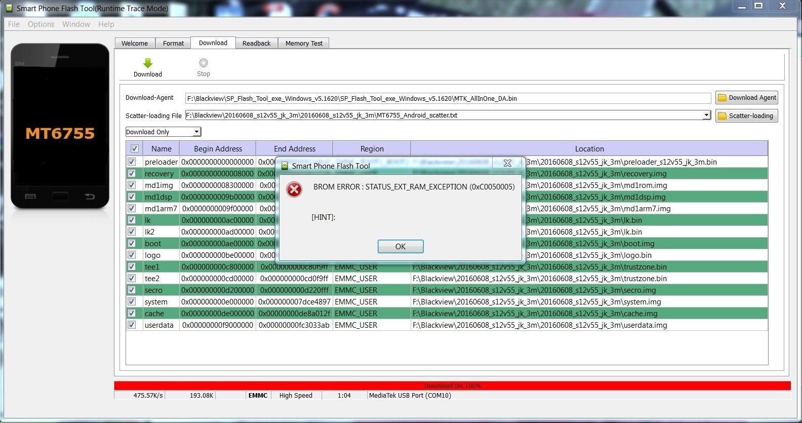

Hallo, mein BV6000 lässt sich nicht mehr einschalten, erster Versuch mit Flashtool upzudaten war erfolgreich, aber nach trenn lässt sich das Blackview nicht mehr starten, komplett tot.
Wenn ich es wieder mit dem Flashtool verbinde bekomme ich diese Fehlermeldungen:
Hab esbei Collicool gekauft, die verstehen mich nicht,meinten ich solle einen Doppel Wipe machen.
Es lässt sich aber nicht mehr anschalten......nix geht mehr.
Gruss Mathias

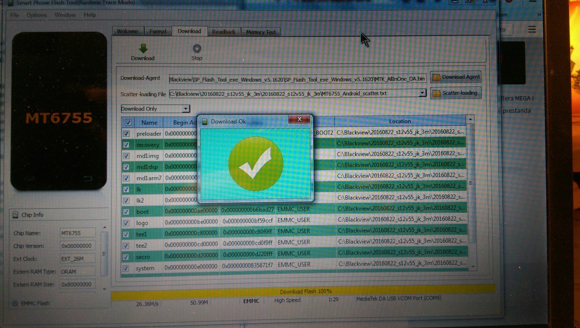

Hatte ich auch.
Du benötigst dieses Rom
Flashtool sollte vorher schon auf download oder falls es nicht funktioniert download und firmware upgrade eingestellt und bereits gestartet sein.
Dann stöpselst dein Phone mit gedrückter Lautstärke+ Taste an.
So hat es zumindest bei mir funktioniert, als gar nichts mehr ging.
Viel Erfolg

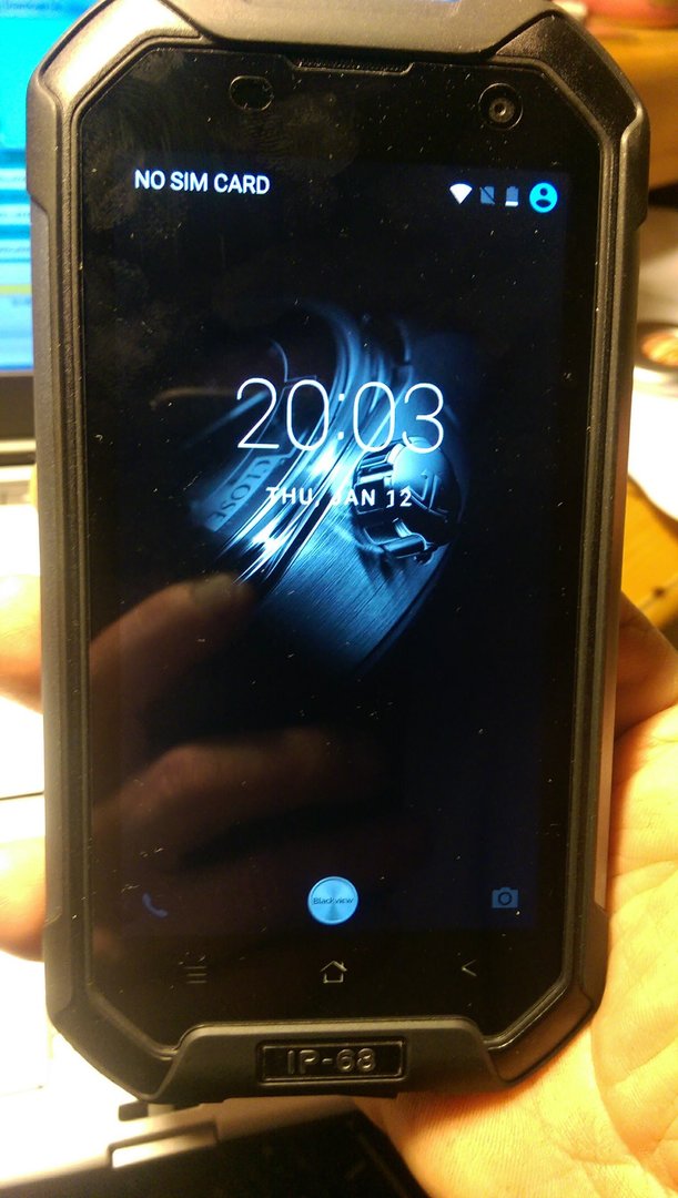

Du hast mich GERETTET!!!!!
Danke, es funktioniert wieder.Puh , mann bin ich froh......
Aber das Update was ich jetzt machen könnte lass ich mal lieber, oder?
es wäre die version 20161011 43,88MB
Danke Kleinschreiber, Dank Dir ist es wieder am laufen.

Na ja, es läuft ganz fluessig, beide Simkarten erkannt, und die 64 GB Sandisk akzeptiert er auch....soweit voll zufrieden.
