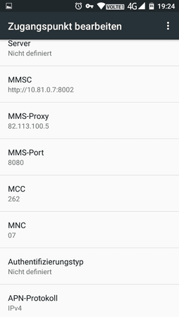

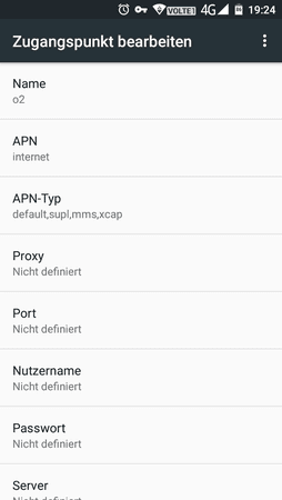

Versuch mal diese Einstellungen:
Reaktionen: Miss Montage
danke,
habe ich eingestellt.
Melde mich morgen wider obs funktioniert hat
