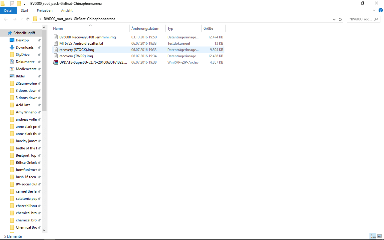

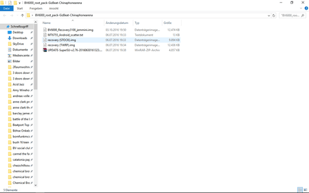

Wenn du nur erstmal die recovery flashen möchtest ist in dem Paket eine recovery namens recovery (STOCK).img drin und auch das scatterfile.
sieht dann so aus
also das blau unterlegte
für nur das recovery flashen gehst du so vor.
