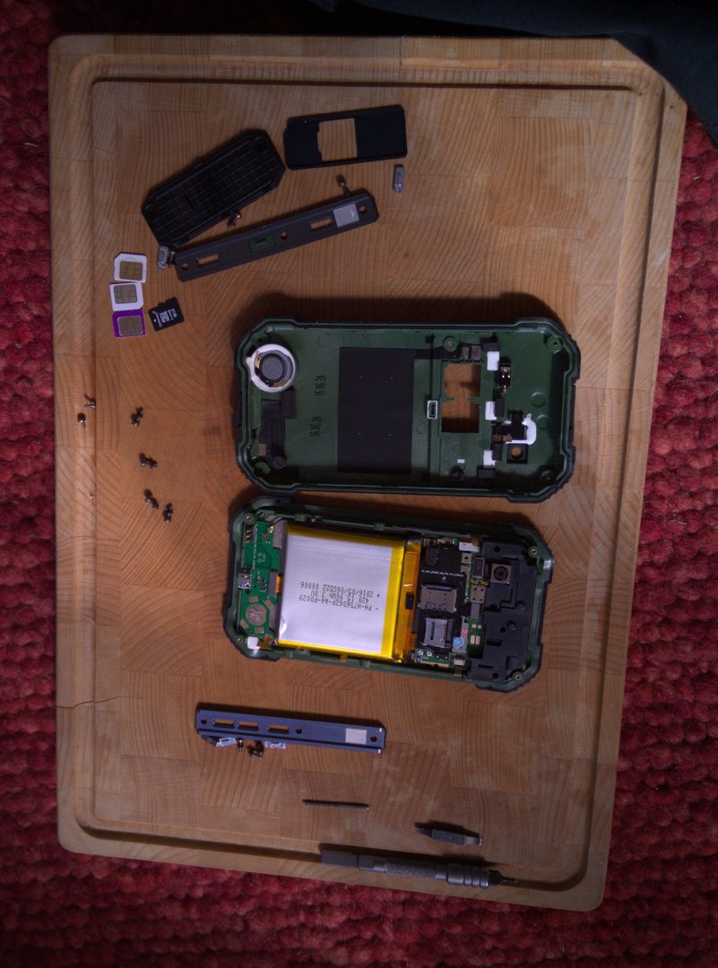

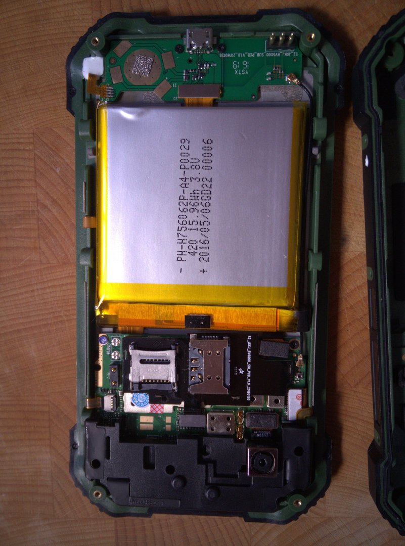

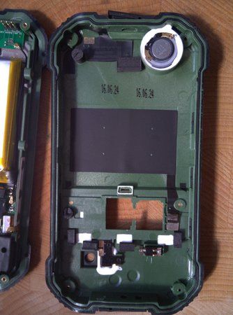

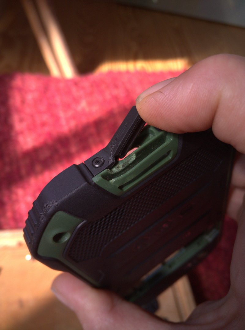

Ich habe gestern in einem Anflug geistiger Umnachtung und Übermut mein Gerät vielleicht 5 Meter in den nächtlichen Garten geworfen. Es traf leider nicht den Rasen sondern am USB Stecker einen Betonkübel.
Augenscheinliche Schäden:
- Ein Stück grünes Gehäuse was die Steckerabdeckung umrahmt ist herausgebrochen.
- Die Abdeckung ist am Knick verletzt, aber der innere Teil intakt
- Der Steg der Zier(?)öse ist verbogen
Erste Eindrücke: Gerät arbeitet einwandfrei. Sensoren sind intakt, aber dann: der Lautsprecher blieb stumm.
Also das Gerät aufgemacht und der Stecker der das USBplatinchen mit dem Mainboard verbindet war lose. Stecker wieder draufgesetzt, nun ist bisher alles gut.
Warum ich das erzähle:
Um zu sagen, wie unglaublich gut ich das Gerät finde, und das es hält, was es verspricht, in Punkto Stabilität.
Auch war das Öffnen einigermassen wartungsfreundlich.
Was ich wirklich gut gelöst fand war, dass die Schalen mit Kontakten für LED und Lautsprecher verbunden sind und nicht etwa mit Kabeln.
Wer sein oder ihr BV6000 öffnen will achte auf folgendes:
- Entnehmt SIMs und SD vorher. Mindestens SIM2
- Alle 6+4 Gehäuseschrauben haben kleine Dichtungsringe, verliert die nicht
- Die Buttons sind über einer Membran. Unter der Membran sind nochmal kleine Blöcke als Gegenspieler die herausfallen können, wenn ihr die Schalen voneinandr trennt. Setzt sie richtig herum wieder ein, so dass die kleinen Dreiecke in Richtung hinterer Schale zeigen.
- Die Buttons (bis auf PTT, da ists wohl egal) haben eine Ausbuchtung damit sie richtig herum eingelegt werden
Verwendetes Werkzeug:
Leatherman Wave Feinmechanik-flachschraubenzieher für die seitlichen Buttonprofile und 1.5mm Inbus aus dem Leatherman Bitsatz für die Schalenverbindung
Edit: Ich habe mein Gerät nochmal auf- und ein paar Bilder gemacht als Referenz:
Reaktionen: field1987, bauch, Andreas6000 und eine weitere Person
Edit: Hochaudlösende Bilder hochgeladen
