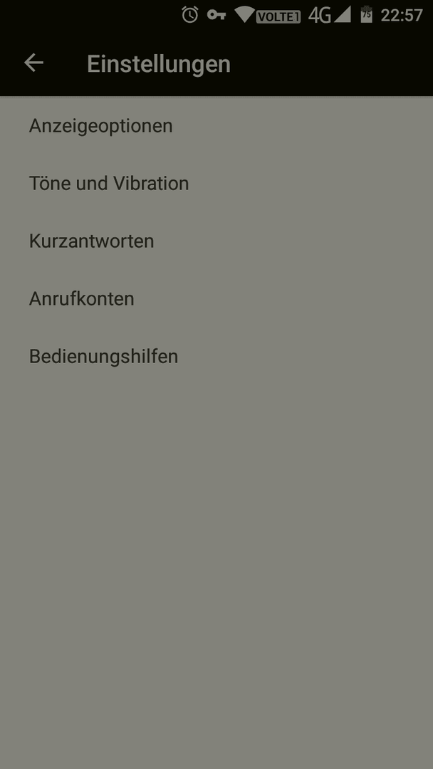

Nein, muss nicht gerooted sein. Was bei mir freigegeben wurde war das vorher fehlende Menü mit den Einstellungen. Die Umleitungs-Einstellungen etc habe ich jetzt auch wiedergefunden. "Etwas versteck" unter Einstellungen > Anrufkonten > SIM-Name (bei mir o2 - de)
Anrufkonten? Gibt es nicht als Eintrag. :confused2:
So sieht es bei mir aus seitdem ich die google telefon app installiert hatte. Das ganze sind die Einstellungen im Menü der Telefon app.
Alternativ kannst du natürlich auch die Google Version ausprobieren.
Oops, hatte in den Systemeinstellungen geschaut. Mein Fehler.
