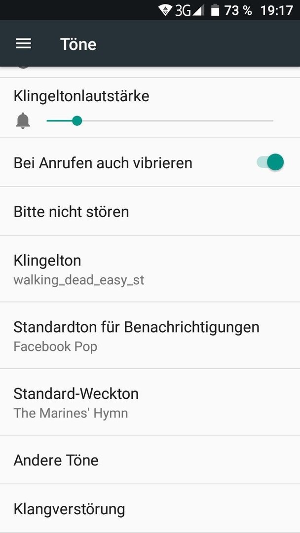

ich habe folgendes Problem.
Seit ca 3 Wochen verschwinden kurze Zeit nach dem einstellen mein Klingelton und der Weckerton und ein standart Klingelton und Weckerton sind automatisch eingestellt.
Komischerweise ist der Benachrichtigungston nicht davon betroffen. Der bleibt immer der selbe.
Hatte schon die Vermutung das es evtl. am Dateiformat liegt und alle (mp3) in das selbe Format wie den Benachrichtigungton (m4a) eingestellt. Leider ohne erfolg.
Ich hoffe jemand kann mir weiter helfen und weiss Rat.

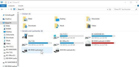

Explorer öffnen, dann auf "DIESER PC" klicken, es werden alle verbundenen Laufwerke angezeigt.

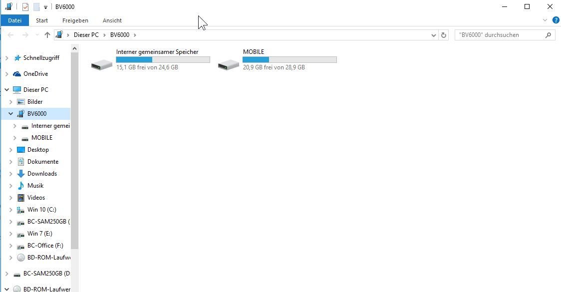

Dort wird dann das BV 6000 angezeigt, siehe Bild 0,
das Icon des BV anklicken, es werden die Ordner "Interner Speicher" & "SD-Karte" angezeigt, siehe Bild 1,

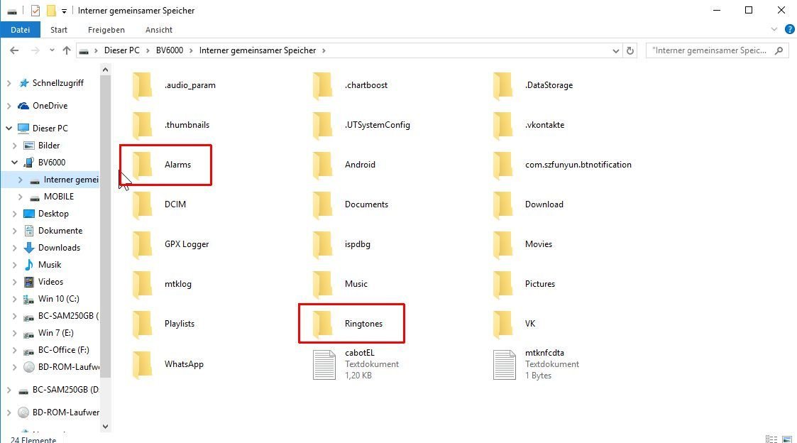

den Internen Speicher anklicken und es werden alle Dateien und Ordner angezeigt, siehe Bild 2.
Die in den ROTEN Rechtecken vorhandenen Ordnernamenmüssen vorhanden sein, ansonsten über "Neuen Ordner" erstellen!
Solltest du einen bestimmten mp3-Ton haben für die Benachrichtigungen, wie SMS-Eingang, neue Facebook-Nachricht usw., dann musst du noch zusätzlich den Ordner "Notifications" erstellen.
Die entsprechenden Dateien in die jeweiligen Ordner kopieren und über die Einstellungen für die jeweiligen Aktionen einstellen bzw. als Standard-Ton einrichten.Explorer 0.jpg Explorer 1.jpg Explorer 2.jpg
