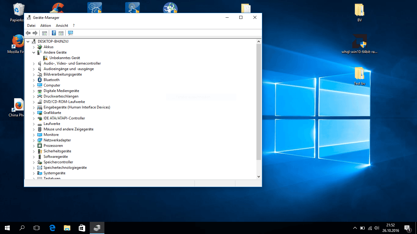

Leider erkennt mein Computer Windows 10 wenn das Handy im ausgeschalteten zustand ist im Geräte manager das Handy nur kurz (laut anleitung MT65xx Preloader steht manchmal nur kurz im Manager) und das merke ich durch das Ton signal am computer ( anstecken hoher ton ausstecken dumpfer ton)und der Gerätemanager Aktualisiert sich neu.
Im eingeschalteten zustand ist es kein Problem wird sofort erkannt nur zum Flash muß es Ausgeschaltet sein.
Muß ich am Handy irgend etwas umstellen habe es schon an mehreren Computern getestet.

Funkt leider nicht handy wird nur als unbekanntes Gerät erkannt und ich kann die treiber nicht installieren.
im FlashTool auf download Funktioniert auch nicht .

Aber um die Treiber installieren zu können muß es im gerätemanager als
MTK preload erkannt werden treibersignatur ist natürlich deaktiviert
Leider wird es immer nur kurz erkannt oder als unbekanntes gerät
Freue mich über jede Hilfe danke

Sobald es erkannt wird Rechtsklick auf das unbekannte Gerät und "Treibersoftware aktualisieren" wählen.
Dort dann den Ordner angeben in dem die Treiber sind und manuell installieren.
Dass das Gerät sich bei Windows nur kurzzeitig meldet ist normal und so gewollt. Deswegen startet man im Flashtool auch vorher den Download und connected dann das Gerät, bei erfolgreicher Erkennung bleibt es dann auch für die Zeit des Downloads bei Windows angemeldet.
Du musst im Flashtool erst alle Einstellungen vornehmen (Scatterfile auswählen), auf Download klicken und erst dann verbindest Du das ausgeschaltete Gerät mit dem Pc.

Danke für deine Antwort genau so klappt es
