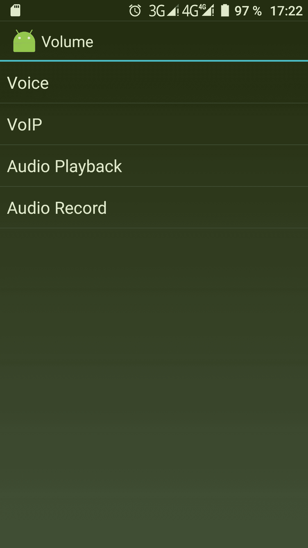

Voice ist der falsche Reiter da damit die Mikrophonempfindlichkeit erhöht wird. Ich finde aber keinen Punkt bei dem ich irgendeinen Lautsprecher einstellen kann...
Anbei ein Screenshot. Danke für die Hilfe und sorry für die Umstände, ich komm mir schon richtig blöd vor.

@EarthwormJack Für die Medienlautstärke habe ich immer Volume > Audio Playback genutzt und dort den entsprechenden Lautstärketyp (z.B. Music) und den Lautsprecher Speaker (Rückseite) oder 3/4pole headset (für den Klinkenstecker) ausgewählt. Das nützt dir vermutlich für den vorderen Lautsprecher wenig, aber nach diesem System wird es auch eine Einstellung dafür geben. Ich habe leider gerade keine Zeit das auszuprobieren.

Helft mir mal auf die Sprünge, wo finde ich dieses Menue? Ich habe auch ein BV8000 pro und kann dieses Menue was im Screenshot zu sehen ist nicht finden. Bei mir ist es so das die Hörerlautstärke (nicht der Lautsprecher und auch nicht über Freispreche) so leise geworden ist, das man kaum noch was verstehen kann wenn andere Geräusche (Baustelle ) vorhanden sind.

@CX Prestige im BV 6000 Forum gibt es einen Post in englischer Sprache von Blackview selbst und eine Übersetzung von Miss Montage.
Dort ist beschrieben, welche *-#-Ziffernkombination man bei der Funktion eines normalen Anrufes, wo man die Nummer selbst eintippt und mit der Anruf-starten/verbinden-Taste aufruft. Im EM findet man auch eine Test-Funktion für alle Bereiche des BV und man kann sehen welche davon schon vom Hersteller verwendet wurden, sofern man selber noch keine Test im EM laufen ließ.
Im Anleitungspost ist auch eine Schritt für Schritt Anleitung wo und wie man die Sound-Einstellungen anpassen kann UND das 240 der MAXIMALWERT ist zumindest beim BV 6000!

@BlackCat4370 Vielen Dank für den Hinweis, hat erstmal geklappt.
Beim BV8000 pro ist der höchste Wert 252 und die Hörerlautstärke hat sich auch erhöht.
Gruß André
@CX Prestige um den Wert der Lautsprecher zu erhöhen gehe auf Speaker. Headphone sind die Kopfhörer bzw. Bluetooth.
