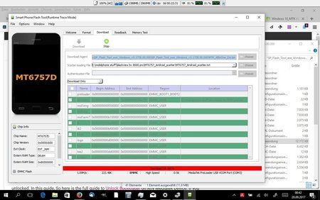

Hej zusammen,
kann mir jemand bei meinem Problem helfen? Ich nutze das SPF Version 5.172 sowie die Datein aus dem thread, aber das Flashtool bleibt bei mir Minuten lang wie im Screenshoot zu sehen ist. Was mache ich falsch?
LG
Hubert

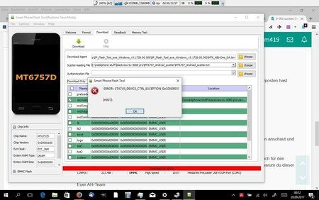

edit:
Schluss endlich bricht das Flashtool mit folgender Fehlermeldung ab.
Hast Du beim Verbinden oder während des Downloads eine Taste am Handy gedrückt?
Hej Miss Montage.
Meine Vorgehensweise war: Handy ausschalten, Download im Flashtool anklicken, Handy anstecken. Stand so in der Anleitung für das Flashtool, welche du weiter oben verlinkt hast.
Ja, das ist auch richtig so. Die Fehlermeldung im zweiten Screenshot deutet auf eine Tastenbedienung hin, deshalb meine Frage... Bei XDA konnte ein User das selbe Problem mit einer anderen Flash Tool Version lösen: Hello guys ! - Post #705 und #708
