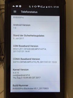

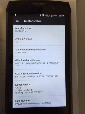

Morgen zusammen! Habe gerade mal mein BV8000 geflasht. Erst mit dem flashing tool, kein erfolg. Zumindest stand da das gleiche Built wie vorher?! Dann mit dem SP MDT tool was von Blackview empfohlen wird. Leider das gleiche. ABER als ich dann auf updates geprüft habe, stand da dann kurz da Built20170803- 20171219, danach war auch ein update möglich, welches ich dann gemacht habe. Das war dann20171227?! Leider sind alle meine Einstellungen und APPS futsch und ich muss alles neu machen. Wenn ich jetzt auf Updates prüfe steht da folgendes, denke ich habe jetzt ein Built vom 27.12?! Oder doch alles beim alten? Denn in den anderen Infos steht nix vom neuen Built?! Siehe Bilder. Hat es geklappt?!

Ja, es hat geklappt. Du hast Firmware 20171227. Das siehst du im zweiten, grünen Screenshot im hinteren Teil der Nummer. Der von dir erwähnte Built bedeutet etwas anderes, das ist grob umschrieben das Datum der Grundversion zu der du die aktuelle Anpassung hast.
OK, Dann hätte es ja wahrscheinlich mit dem Flash tool auch geklappt. omisch finde ich das jetzt ein OTA Update auffindbar war. Das hatte ich bevor ich geflasht hatte nicht angeboten bekommen.
