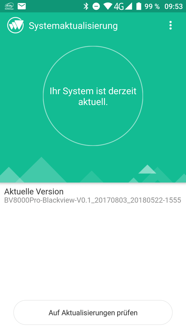

Hi
Habe auch noch das Problem,dass ich obwohl Bluetooth an ist, keinerlei Geräte finde.
Hab was gelesen ,dass es an der Software lieben könnte.wenn ich ein Update mache, lädt es das auch herunter, am Ende heißt es aber Version schon vorhanden. Ist das die aktuelle Version?

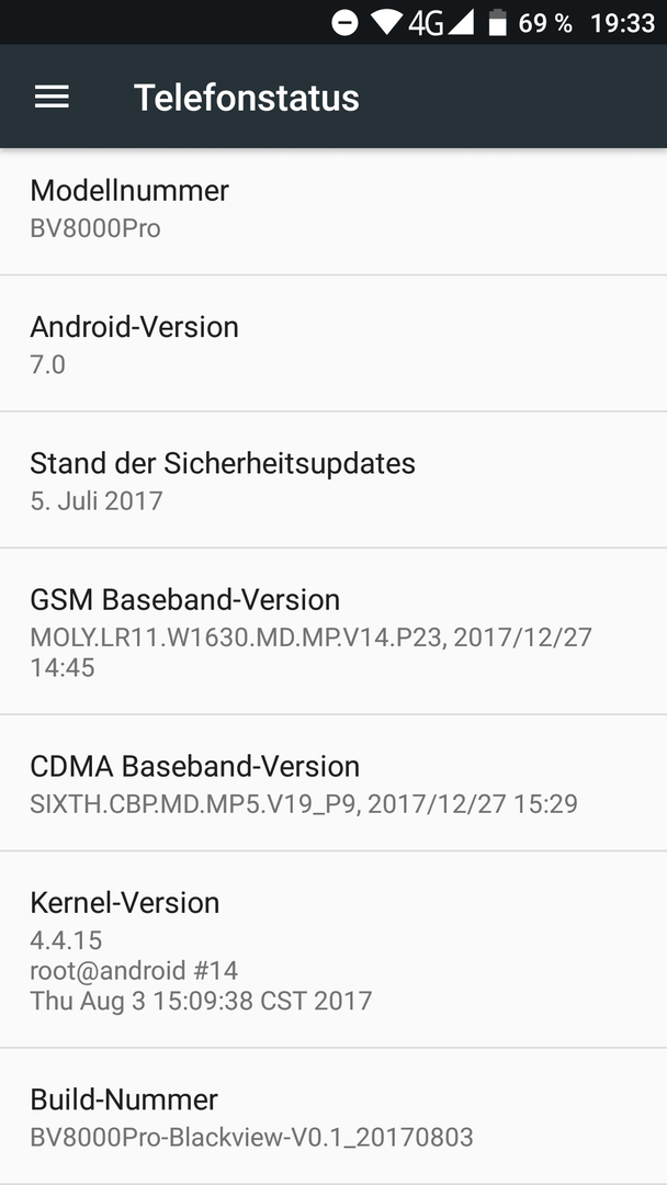

Aktuell findet er keine Updates mehr.sag ist aktuell.
Bluetooth geht aber nicht :-(
@jakob-jt
20180527 ist auch die aktuellste Version, die ich per OTA Update momentan bekomme. BT-Probleme habe ich jedoch keine! Es kann an der Verbindung mit deinem speziellen BT-Gerät liegen. Wenn das Problem jedoch bei der BT-Verbindung zu jedem Gerät auftritt würde ich versuchen das Smartphone auf Werkseinstellungen zurückzusetzen. Falls das nicht hilft ist guter Rat teuer. ;)
@jakob-jt sind deine BT-Geräte älteren oder neueren Datums?
Das BV8000 nutzt mindestens BT 4.0 und ist nicht kompatibel mit den auf geringeren Standards arbeitetenden Geräten.
Sollte ein Zurücksetzen auf Werkseinstellungen nichts bringen, dann empfehle mit der von BV als letzte offiziell veröffentlichte Version dein Gerät zu flashen.
