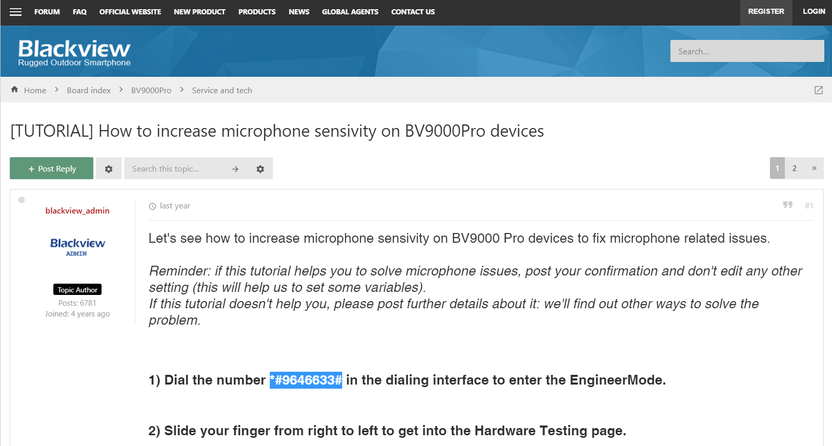

nachdem ich gelesen habe, wie man sein BV9000 Pro zerlegen muss, um das Mikrofon im Gehäuse besser zu positionieren (im Beitrag: Mikrofonproblem - hardwareseitig), würde ich lieber die Empfindlichkeit des Mikrofons entsprechend dem Tutorial im Blackview-Forum verändern.
Dort wird der Code *#9646633# genannt, um in den Engineering Mode zu kommen, und im Folgenden werden die Einstellungen zum Verändern der Empfindlichkeit des Mikrofons über den "UL gain" beschrieben.
Mein 9000 Pro reagiert jedoch nicht auf diesen Code. Hat jemand dies schon mal probiert oder ist auf einen anderen Code gekommen?

ja, ich habe Deinen Beitrag vom 20.10.2018 gelesen. Vor dem Zerlegen wollte ich es wenigstens einmal versuchen, über die Empfindlichkeitseinstellung das Telefon zum Telefonieren brauchbar zu machen. Der Code geht bei mir definitiv in der nativen Telefon App nicht.
Zwischenzeitlich hatte ich Kontakt mit dem blackview-support. Dort riet man mir, über die Eingabe *#87# die "SMART-PA calibration" zu aktivieren. Es erscheint nach *#87# ein Menü mit 32 Buttons, jeweils um eine Funktion, von Touchscreen beginnend bis zu Gyroscope-sensor, einzeln zu testen oder alle automatisch nacheinander durchlaufen zu lassen. Das finde ich, nebenbei bemerkt, recht komfortabel, gegenüber diverse Zeichenkombinationen einzugeben, auch wenn nicht alle Abfragen möglich sind. Einzig, fand ich es nicht so toll, dass beim automatischen Durchlaufen das Telefon selbständig die 112 wählte. Leider enthält dieses Menü keine SMARTPA calibration. Es hieß dann später, dass mein Modell diese Funktion (SMARTPA calibration) doch nicht habe. Als Lösung haben sie mir angeboten, ein neues Mikrofon und Lautsprecher zuzusenden und selbst auszutauschen. Ich bin gespannt, ob ich das tatsächlich zugeschickt bekomme. Da ich dazu auch das Telefon soweit zerlegen muss, werde ich mich jetzt doch noch versuchen, das Problem mechanisch anzugehen.
