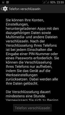

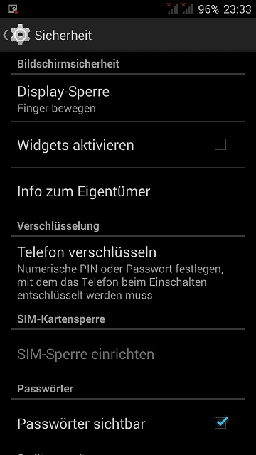

also im crown steht, dass die verschlüsselung nur bei vollem akku durchgeführt wird und 1 stunde dauert, kann man nicht versehentlich machen,
da steht aber auch wird durch zurücksetzen auf werkseinstellung aufgehoben und alle daten weg sind !!!

soweit ich verstanden habe, wird ja nur die data partition verschlüsselt,
wenn die gelöscht wird, gibt es auch nichts zu entschlüsseln, daten sind dann weg,
