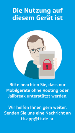

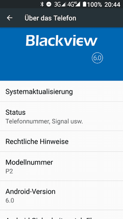

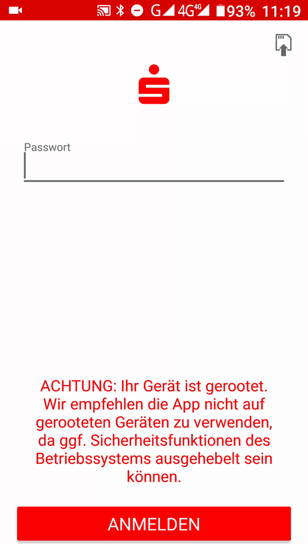

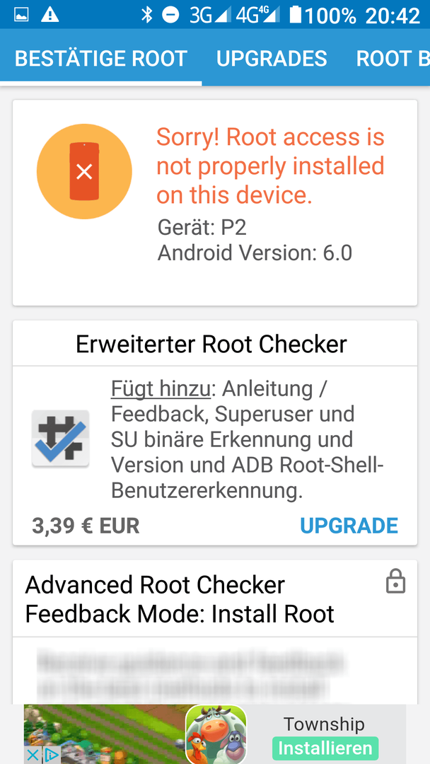

ich habe mir das P2 gekauft und habe bei BankingApps etc. das Problem, dass diese nörgeln, mein Gerät wäre gerootet. I war´s net !
Ist Euch was bekannt, das eine Option irgendwie quer schießen könnte, was die entsprechenden Apps dazu verleitet mir zu sagen, das Handy wäre gerootet?
Aktuell geht es mir um diese beiden Apps:
Sparkasse – Android-Apps auf Google Play
Die TK-App – alles im Griff – Android-Apps auf Google Play
Die Meldungen der Apps füge ich mal als Bild bei.

das P2 ist werksseitig rootbar, eventuell ist dieses bei Dir schon auf Root device eingestellt (gewesen)??? Eigentlich wird es von Blackview ungerootet geliefert.
Ist bei Dir die App SuperSU installiert? Falls ja, dann ist es gerootet. Wenn Du unter "Einstellungen - Entwickleroptionen - Root device" guckst, findest Du den Hinweis, wie es wieder "ungerootet" wird. "To unroot the device, please open SuperSU and got to "Settings--> Full unroot".

Das kann verschiedene Ursachen haben: Entweder enthält die Systempartition ein Unterverzeichnis namens su, oder der Kernel ist für Root ausgelegt (gepatcht). Die wahrscheinlichste Erklärung ist, dass die ROM als "test-keys" signiert wurde: Root Detection and Evasion (Punkt 5). Das ist auf China-Geräten nicht ganz ungewöhnlich...

Hi,
SuperSU ist nicht installiert/gewesen. Die Entwickleroptionen musste ich erstmal frei schalten, waren nicht sichtbar. Root device steht aber auf "aus", wenn ich root aktivieren will, fragt er nach einem Unlock Code.

Eine Lösung für dieses Problem habe ich auch nicht parat. Wenn es tatsächlich an den Test Keys hapert, könntest Du den paradoxen Versuch starten, das Gerät tatsächlich zu rooten und in der Datei build.prop "test-keys" durch "release-keys" zu ersetzen. Danach müsstest Du Root wieder entfernen. Ich weiß aber nicht, ob dieser Weg funktioniert.
Bin gerade mit den App-Herstellern am mailen ob diese beim Appstart prüfen, wie die Seriennummer des Gerätes lautet und bei Unstimmigkeiten abbrechen. Meine Seriennummer vom P2 lautet nämlich 0123456789ABCDEF

Es liegt mit hoher Wahrscheinlichkeit an den "test-keys" des Build.
Kann ich da was gegen tun und diese Test-Keys austauschen gegen echte? Gibts dafür eine - möglichst deutschsprachige - Anleitung? :)
Du kannst keine "Test-Keys" austauschen. Ich habe hier leider nur ein P2 lite, teste aber mal die Sparkassen-App, vielleicht ist das Problem auch beim lite reproduzierbar.
