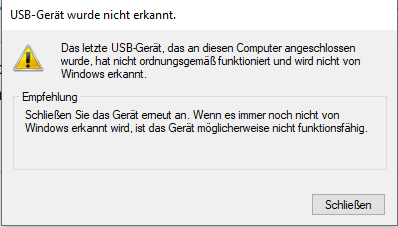

Ich bin gerade dabei, mittels ADB command die Navigationsleiste zu entfernen. Dabei ist mir gerade aufgefallen, dass das Handy sich kaum mit dem Laptop verbinden lässt. Per USB-Kabel angeschlossen besteht immer nur für wenige Sekunden eine Verbindung. Danach erscheint eine Fehlermeldung am Laptop. Teilweise funktioniert es gar nicht. Könnte hier der Fehler liegen?

"Das letzte USB-Gerät, das an diesen Computer angeschlossen wurde, hat nicht ordnungsgemäß funktioniert und wird nicht von Windows erkannt"
Zwischenzeitlich wurde die USB-Verbindung doch lange genug aufrechterhalten, sodass ich den ADB command ausführen konnte. Ich habe also einen workaround gefunden. Trotzdem wäre es super, das Problem komplett zu beseitigen.
