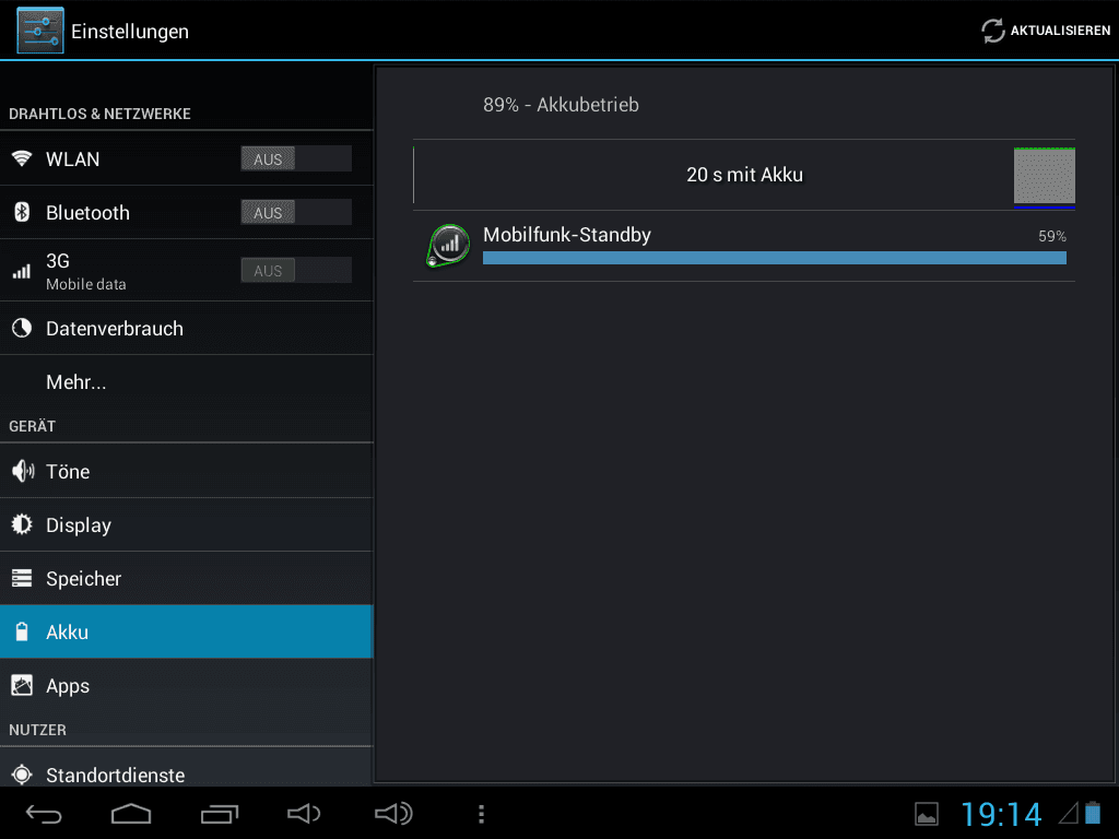

Ich habe das Blaupunkt Endeavour 1000HD gewonnen und wollte es jetzt eigentlich als Zweittablet benutzen. Das Problem: Immer wenn ich es benutzen will, startet es nach 1-2 min neu, trotz hoher Akkuanzeige, wie in einer Dauerschleife. Es ist noch nichts installiert und keine Simkarte drin.
Ich habe schon ein factory reset durchgeführt, hat aber nichts geholfen.
Passendes Bild müsste angehängt sein.
Android Version 4.1.1.
Wäre super, wenn mir jemand helfen könnte! Vielleicht bin ich ja auch einfach nur doof :confused2: ;-)
