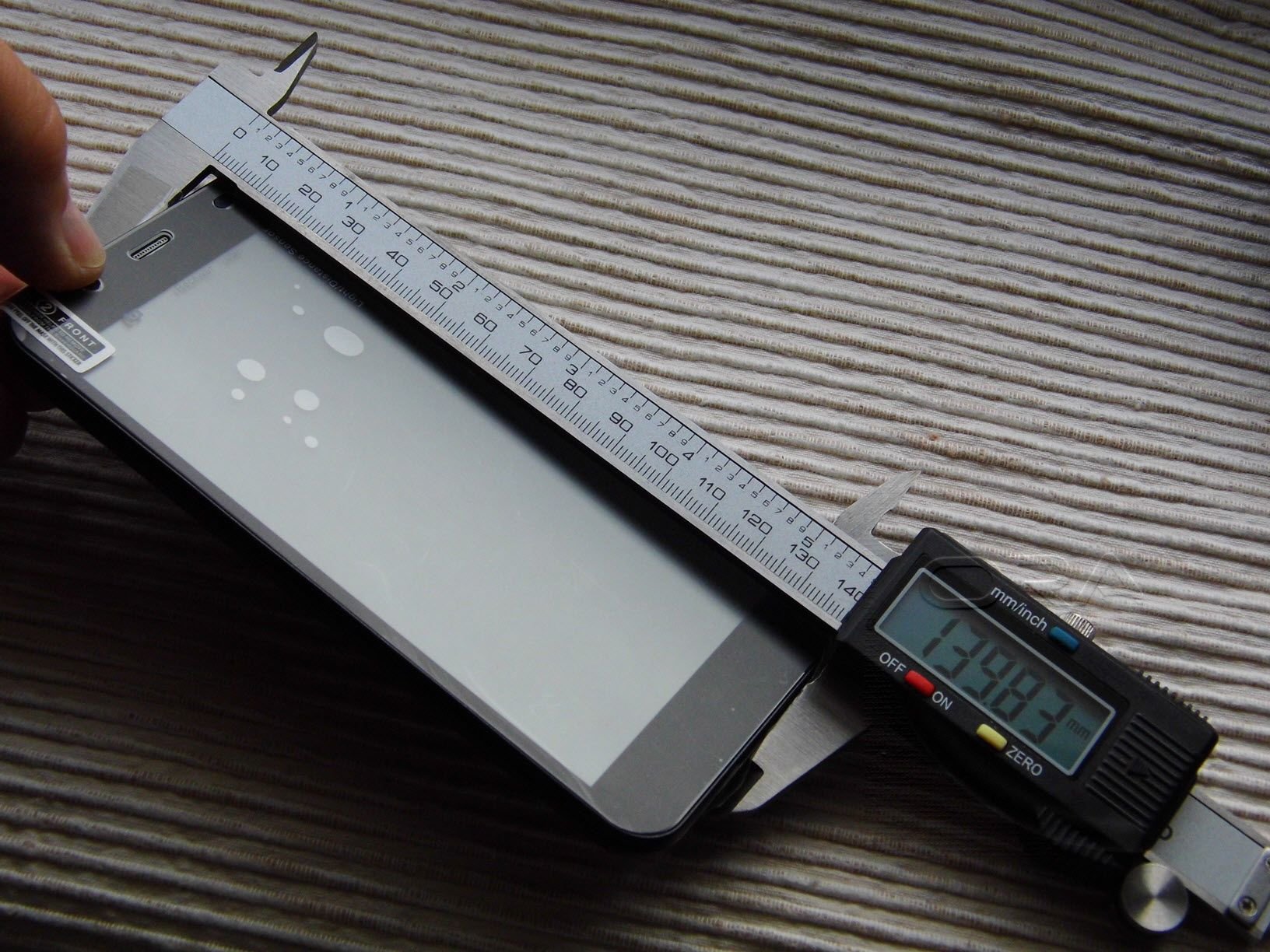

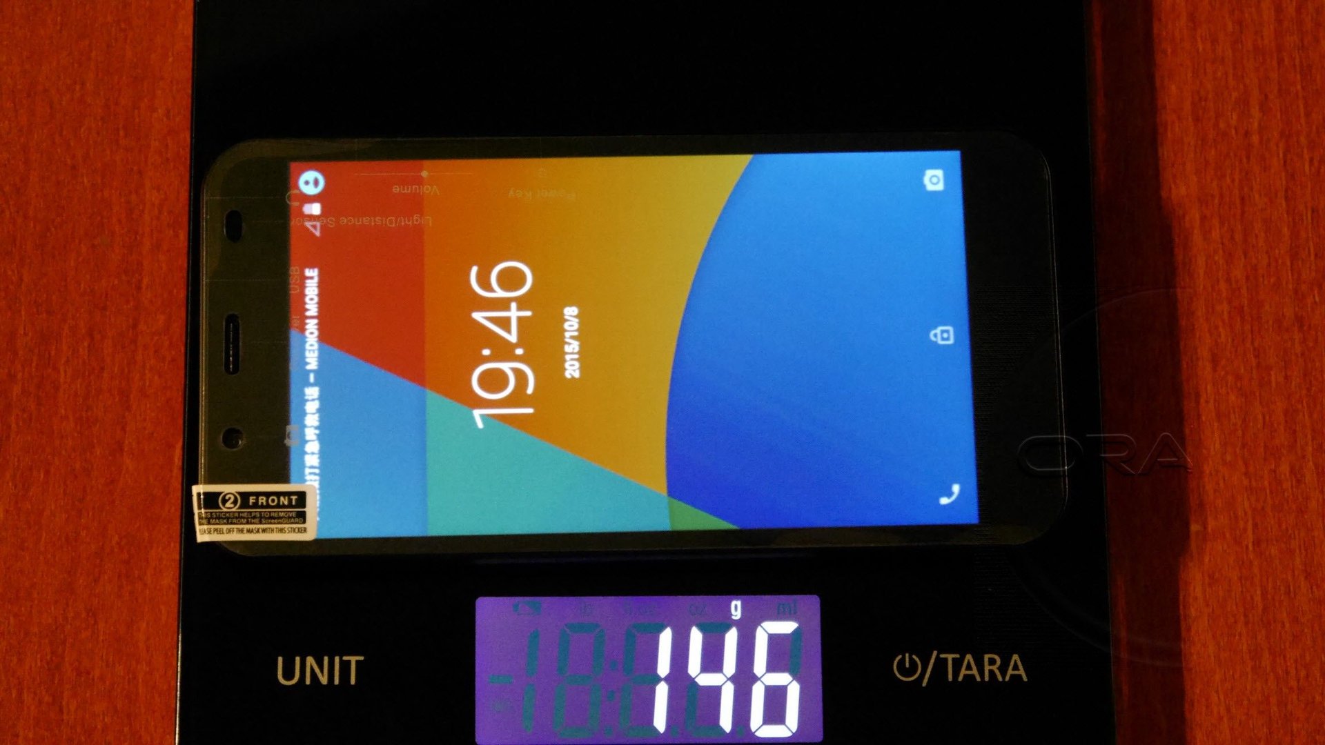

Abmessungen und Gewicht
Gewicht
Gehäuse

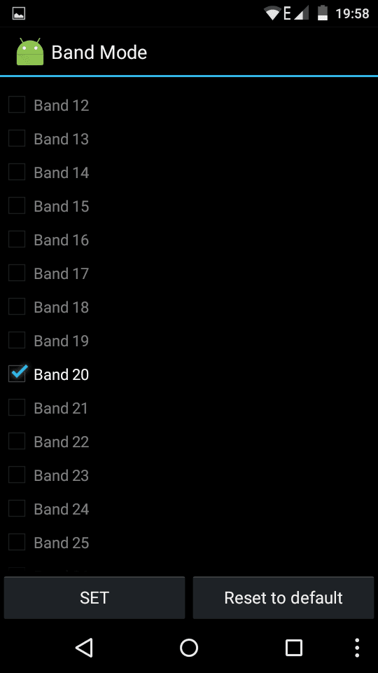

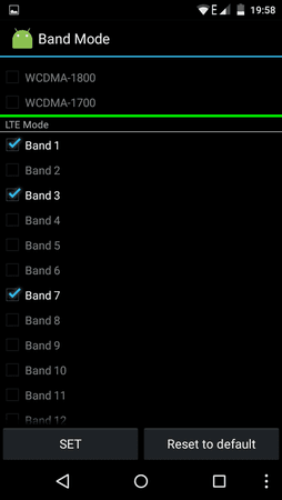

2G/3G/4G -- Alles paletti, auch LTE voll nutzbar in Deutschland
Hier fällt mir im Vergleich zu allen bisherigen Phone an meinem Standort auf, dass der Empfang an meinen total unterversorgten ländlichen Standort gut war.
LTE zwar mit ALLEN deutschen Bändern möglich. Ein LTE Empfang im ePlus Netz konnte ich testen (Alditalk).

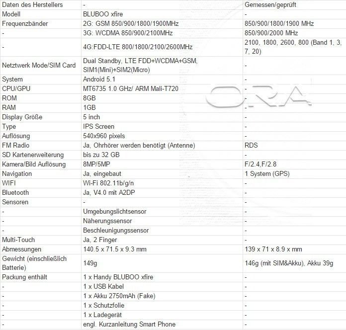

Technische Daten: (Auszug, Quelle Hersteller)

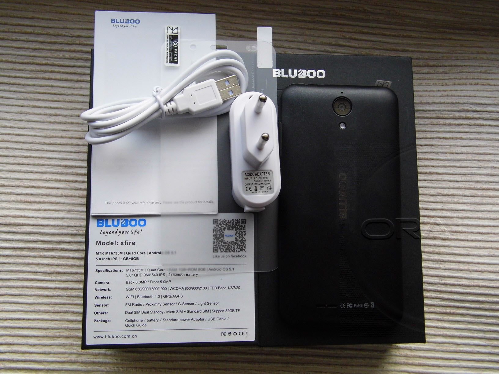

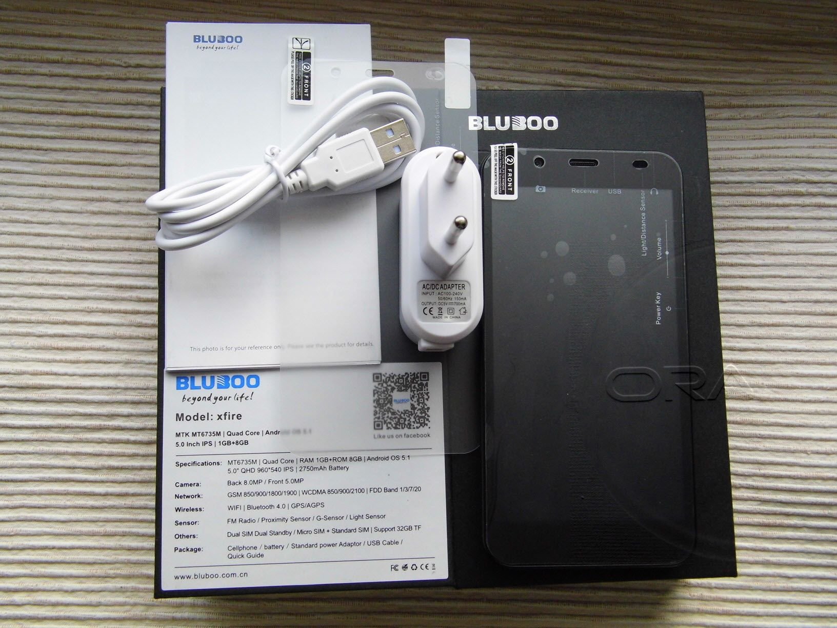

Unboxing -- Verpackung informativ mit Übersichtsparametern
Das BLUBOO xFire wurde in einer rechteckigen, äußerlich stabilen und schwarzen Box mit dem Namenszug des Herstellers geliefert.
Zertifikationszeichen sind aufgedruckt. Das wird den Zoll sicher gefallen. Auf der Rückseite befinden sich Angaben zum Typ und der Spezifikation.
Inhalt der Lieferung -- Standard Zubehör, kein zusätzliches Case
- BLUBOO xFire Smartphone
- 1 x USB Kabel
- 1 x Steckerladenetzteil (Ausgang 5V/700mA mit einem EU fähigen Anschluss)
- 1 x Schutzfolie
- 1 x Quick Start Guide (englisch)

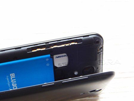

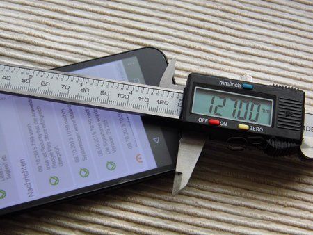

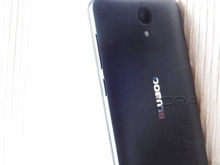

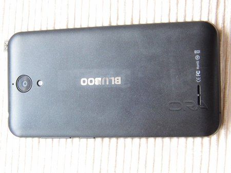

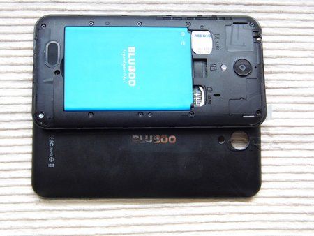

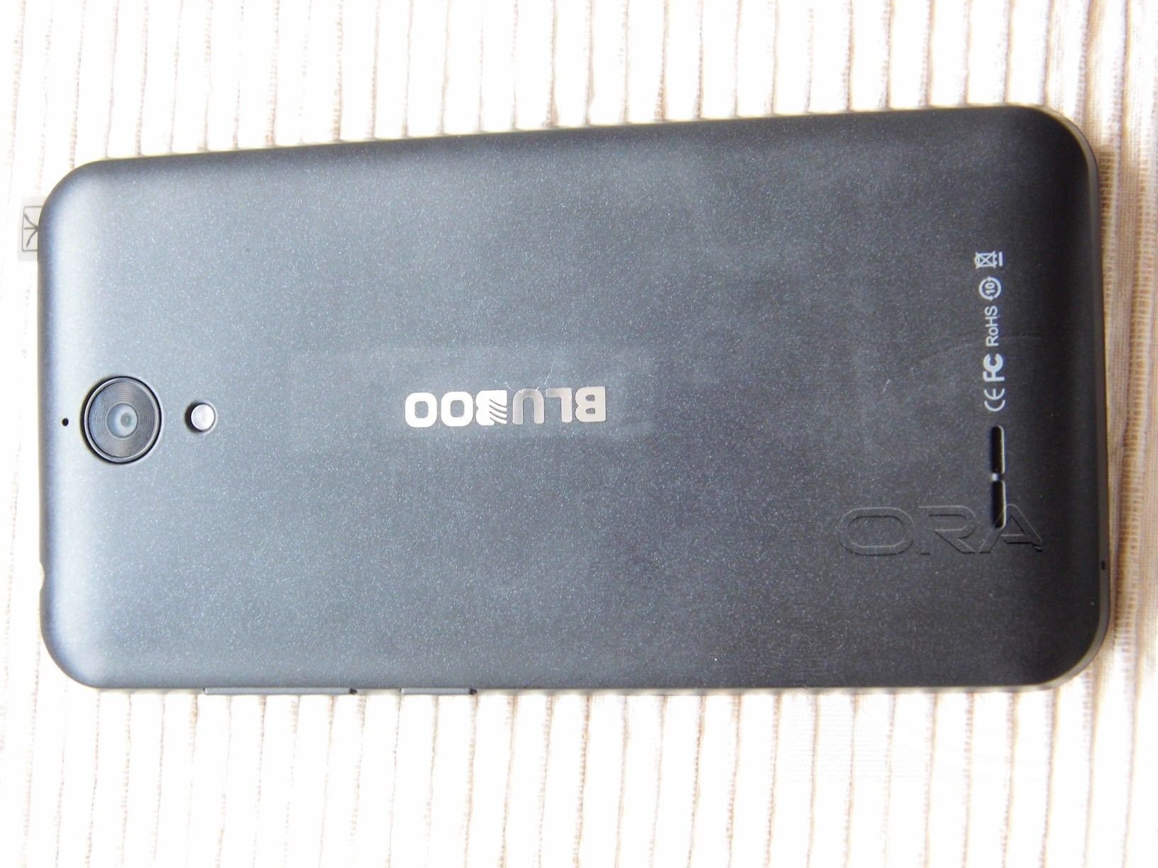

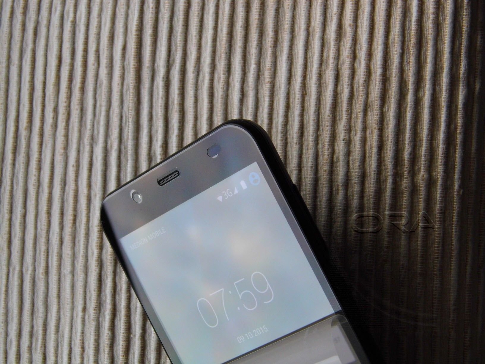

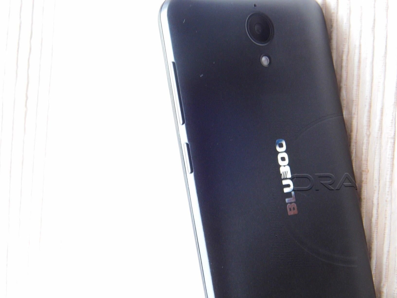

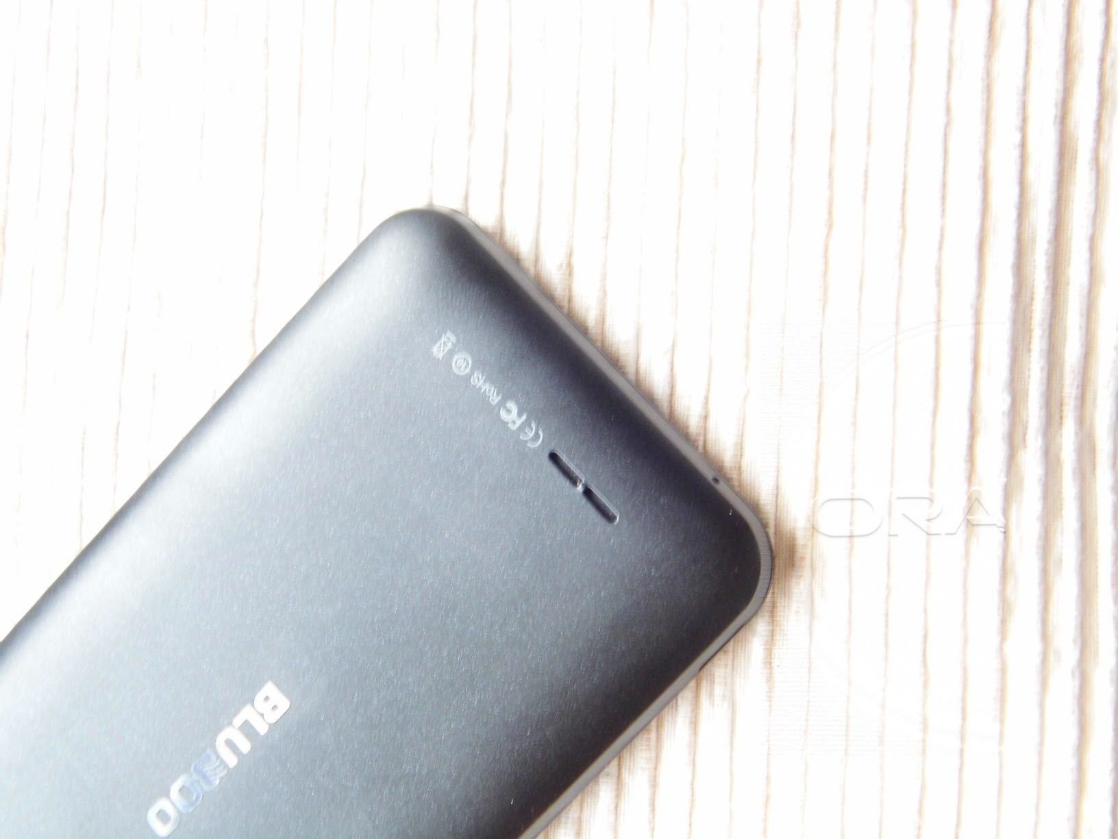

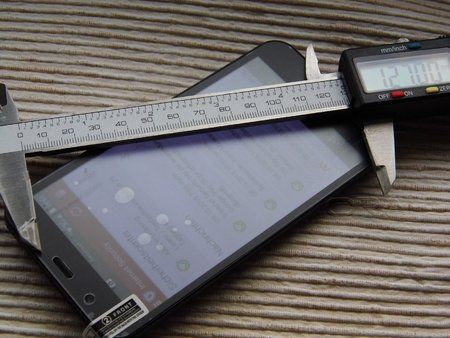

Gehäuse -- Dunkel, rechteckig, samtartige Rückwand, die Fettfinger nicht mag
- Schwarzes, schmuckloses Voll-Plastikgehäuse (schwarz). Es gibt auch andere Farben.
- Die Rückwand ist entfernbar, lässt sich leicht entfernen und muss beim Verschließen sorgfältig eingeklinkt werden
- Touch-Tasten gibt es auf dem Digitizer keine. Diese sind in den Launcher integriert und rauben dem 5'' natürlich Platz.
- 146g Gewicht sind für einen 5 Zoller Durchschnitt.

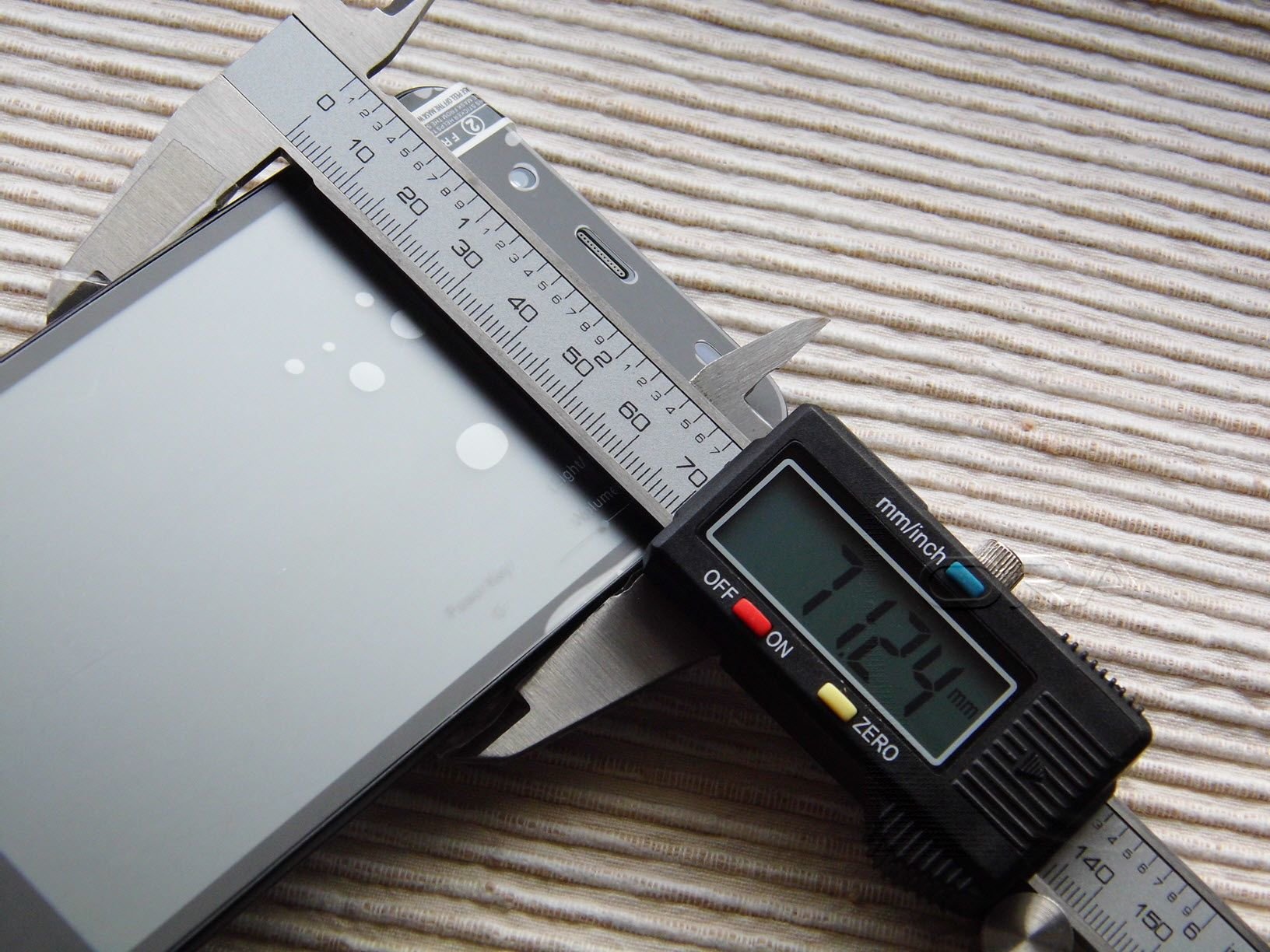

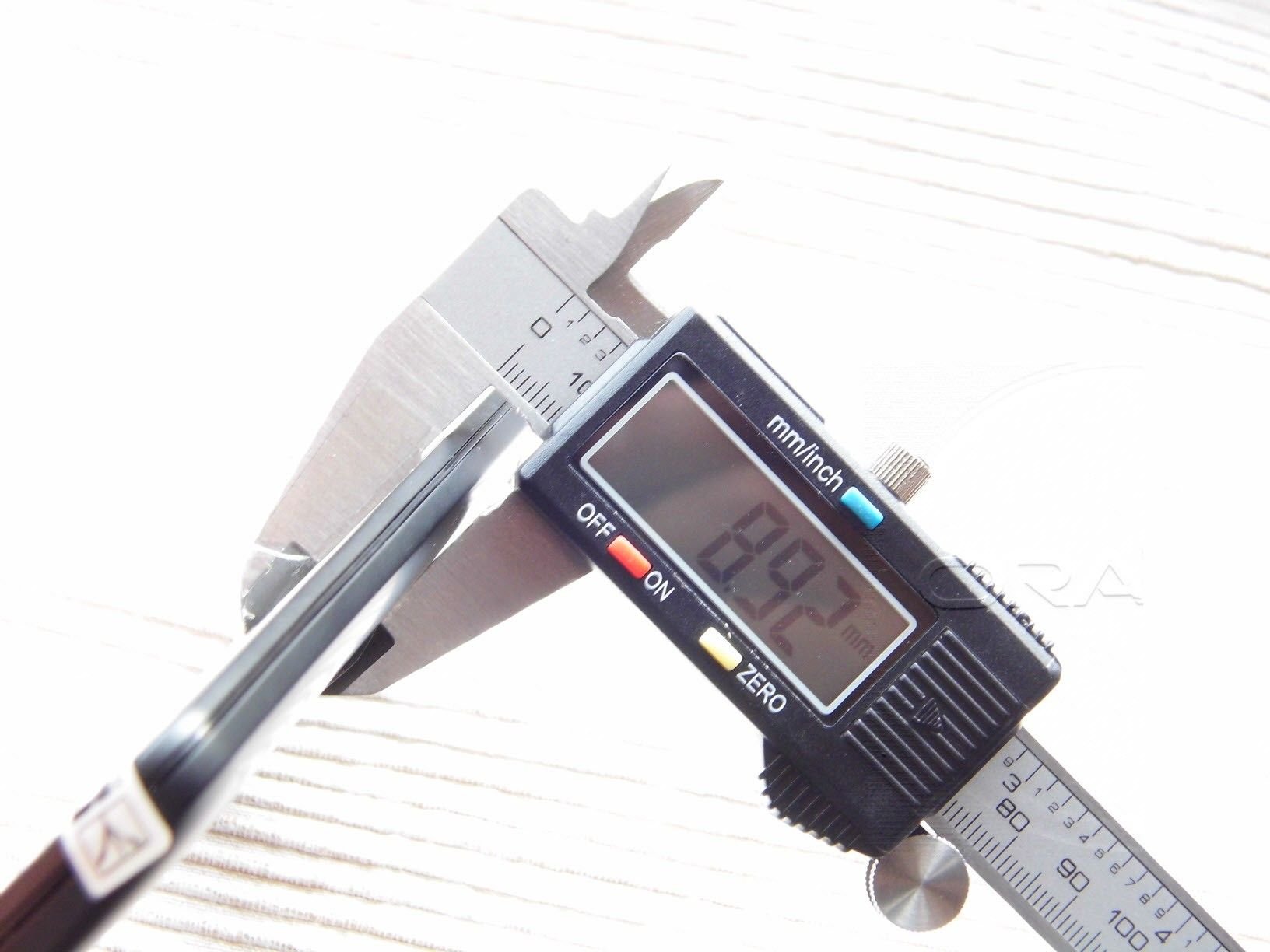

- Mit 8.9 mm gemessener Dicke ist es nicht zu dick.
- Die Lautstärkewippe und der Einschaltknopf sitzen rechst gut und klappern nicht. Diese Tasten sind im Gehäuse eingelassen.
- Kopfhörerbuchse ist nicht von vorn sichtbar und sitzt oben, wie auch der Mikro- USB Anschluss.
- Der Lautsprecher strahlt aus einer nach hinten austretenden Öffnung des Chassis.
Gewicht
Gehäuse

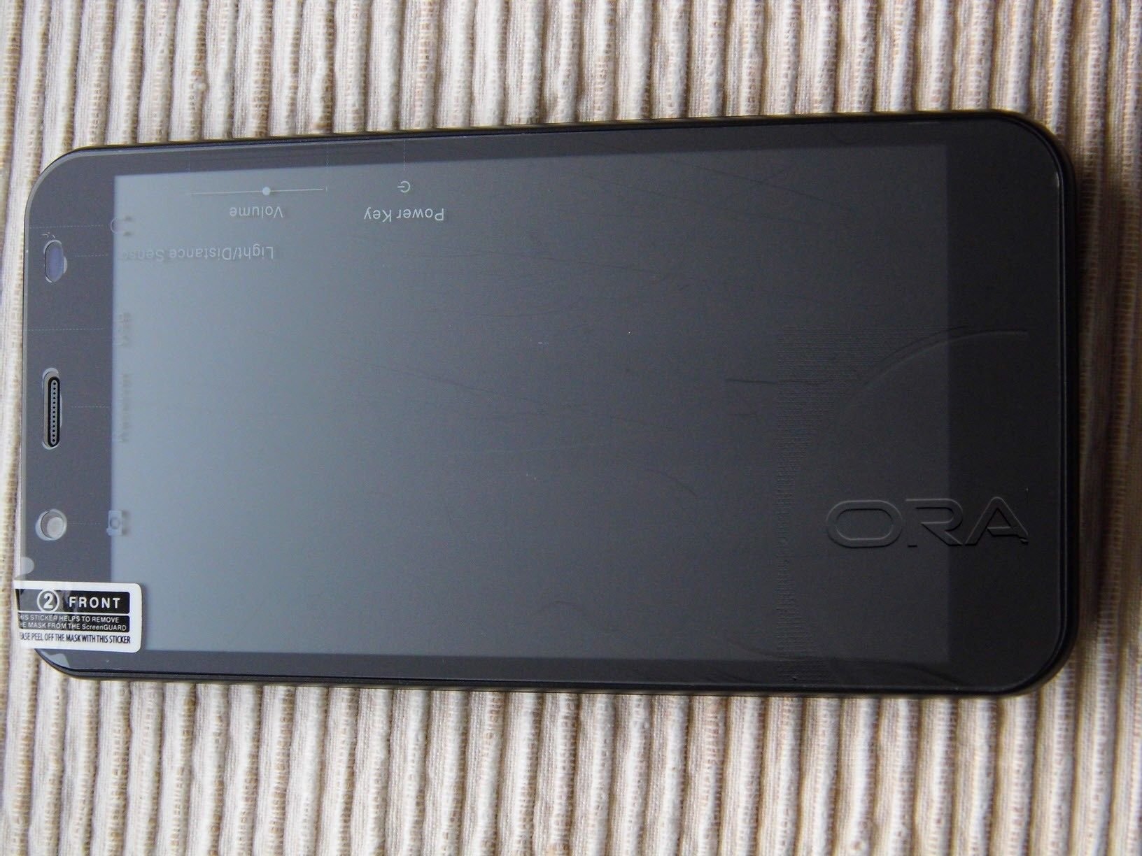

Display -- Kein echtes 5'', da Softbutton in den Launcher integriert.
Gemäß Herstellerangaben ist ein IPS Display verarbeitet, welches erstaunlich Blickwinkel stabil ist.
Die automatische Helligkeitssteuerung arbeitet korrekt. Der Test in völliger Dunkelheit verläuft perfekt. Die Tageslichterkennbarkeit ist nicht besonders.
Das Smart Wake des Touch Screen arbeitet zuverlässig. Neben dem Double Touch für "Smart Wake Up" sind noch eine Menge andere Gesten zum Aktivieren von Anwendungen vorhanden.
Der 2 Finger Touch Digitizer arbeit stabil.
Die Touchtasten sind nicht außerhalb des Displays in einem Digitizer integriert, sondern im Launcher selbst. Das raubt Fläche.
Einschränkungen des Displays

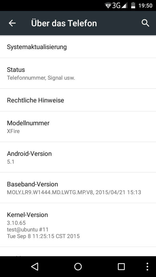

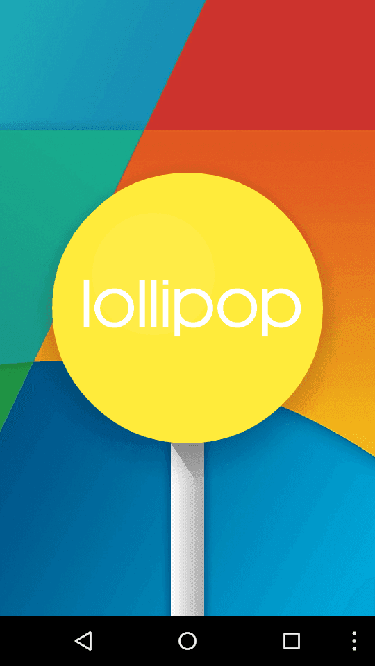

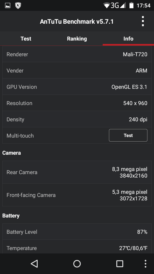

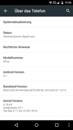

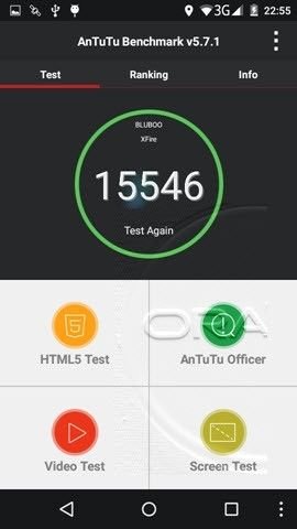

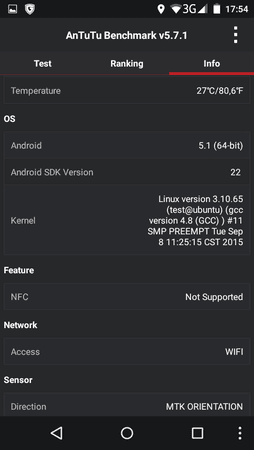

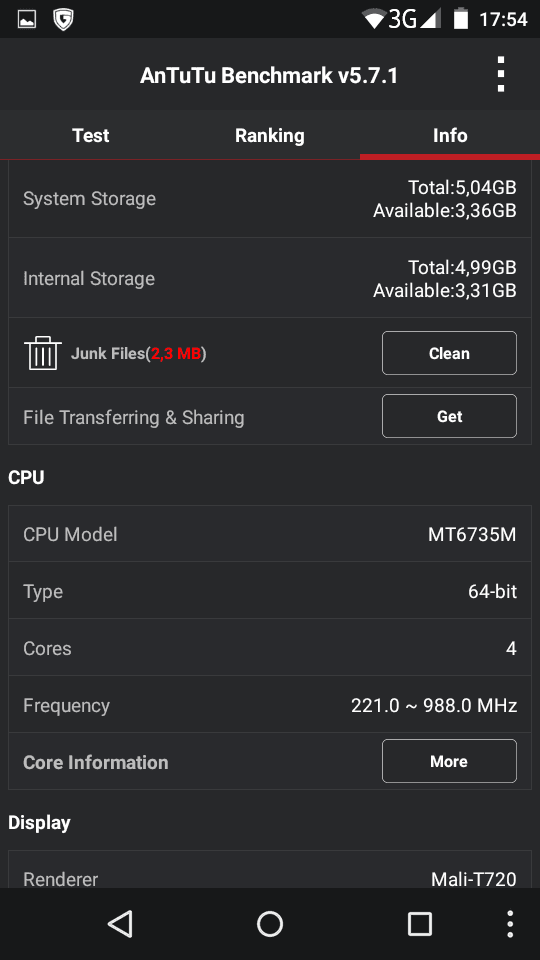

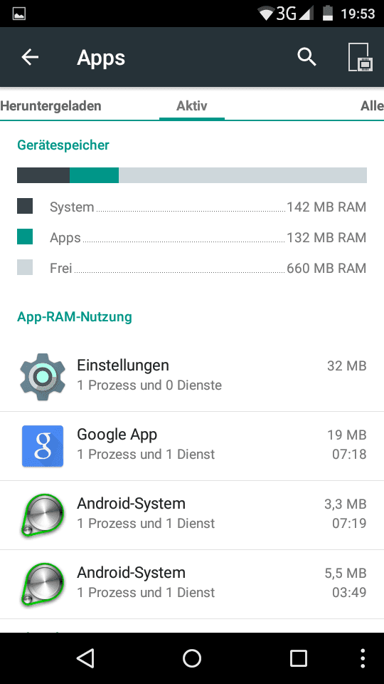

Performance/Android/Speicher -- Für Gamer völlig ungeeignet - trotz GL ES 3.1 Umsetzung

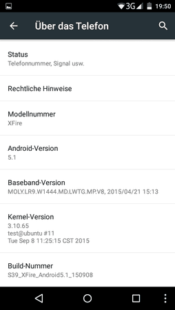

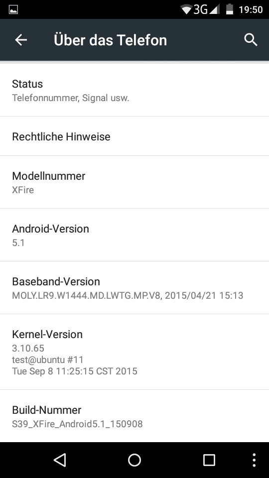

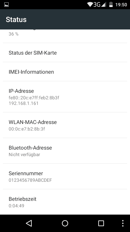

- Android 5.1 64-Bit
- Verbaut ist ein MT6735 64-bit Quad Core ARM Cortex-A53, der mit 1.0 GHz getaktet wird. In Verbindung mit der GPU ARM Mali-T720, wird eine Auflösung von 540x960 px erreicht.
Die Performance liegt bei 15546 AnTuTu (5.7.1) Punkten. - 1GB RAM

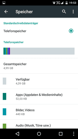

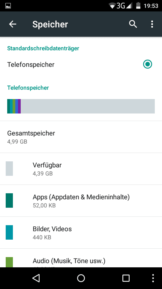

- Von den 8 GB eMMC stehen dem Nutzer knapp 5GB zur Nutzung in einer Partition zur Verfügung. Eine externe 32 GB SD Karte im Phone wird unterstützt. Das USB On-the-go (OTG) Feature ist nicht funktionsbereit

Bilder Speicher -- optimale Aufteilung des 8 GB eMMC - One Partition für Apps und deren Daten, OTG nicht

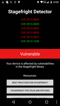

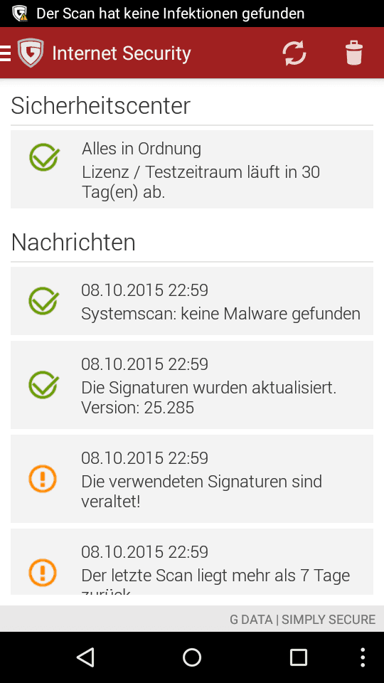

Sicherheit -- Probleme bei Stagefright
Eine Virenprüfung ergab keine Auffälligkeiten. Die MMS Stagefright Lücke ist mehrfach nicht geschlossen.

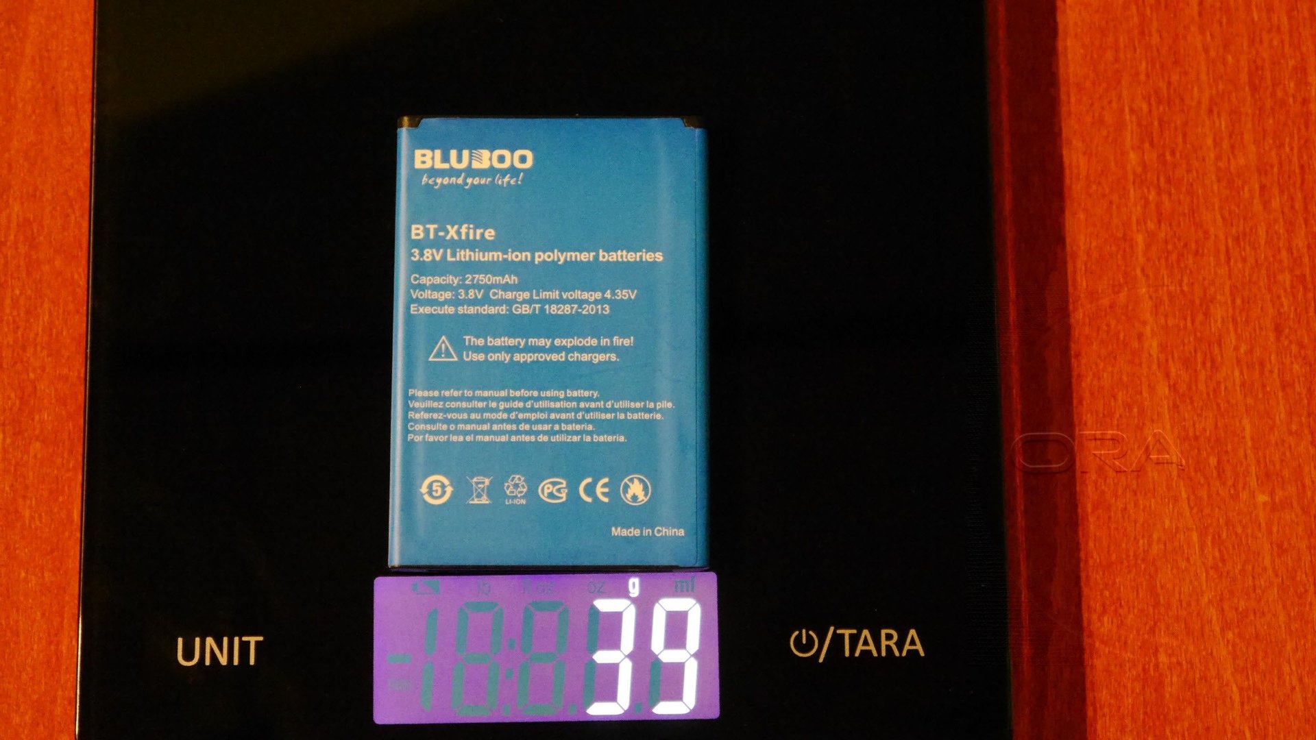

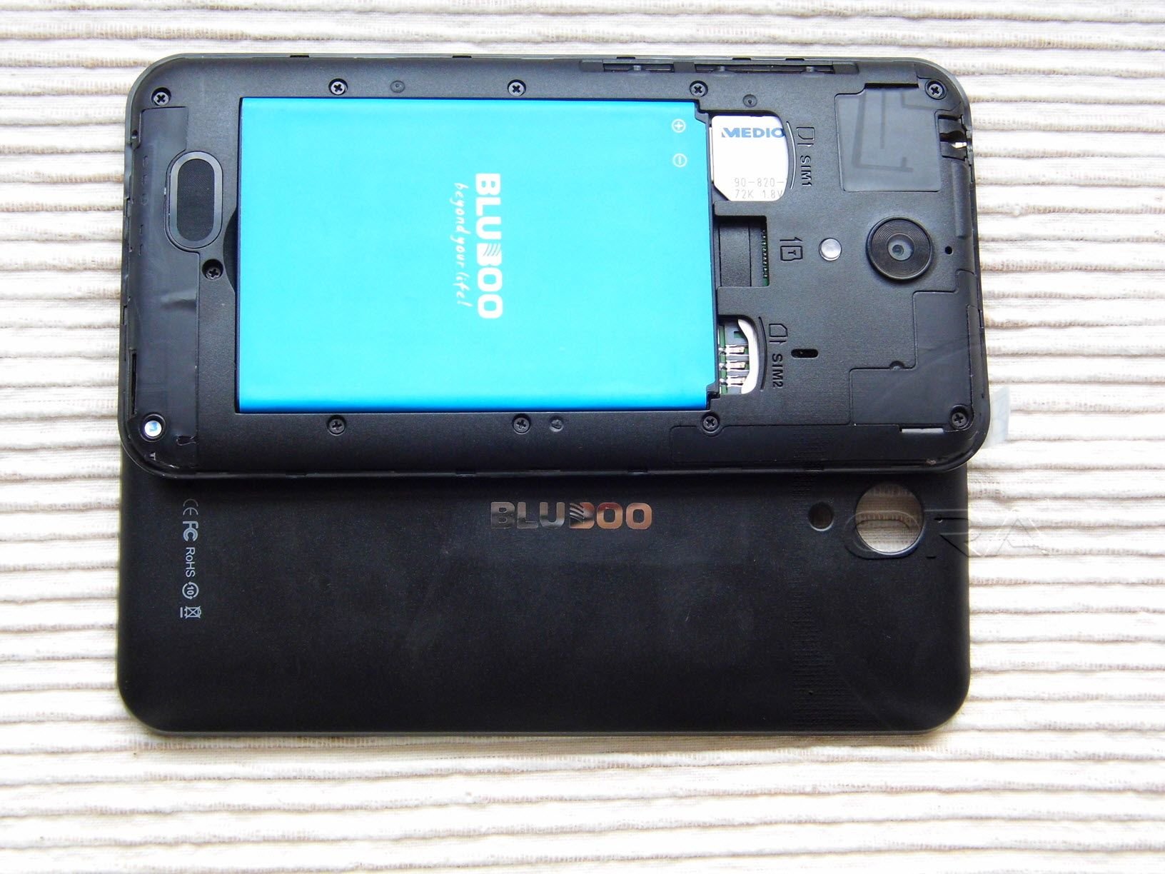

Akku -- Etikettenschwindel
Die Angaben zu Nennkapazität 2750mAh des Herstellers kann ich durch Messungen nicht bestätigen.
Gemessen hatte ich eine nutzbare Kapazität von etwa 2107mAh im 2. Auflade Zyklus.
Akku

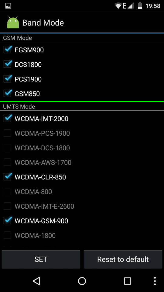

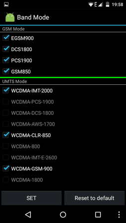

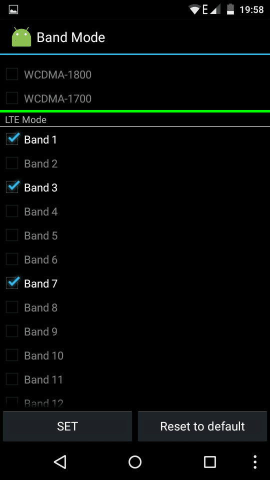

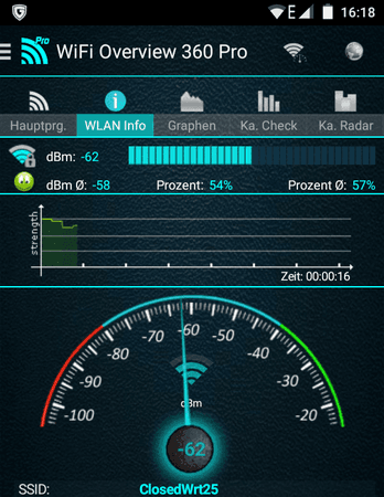

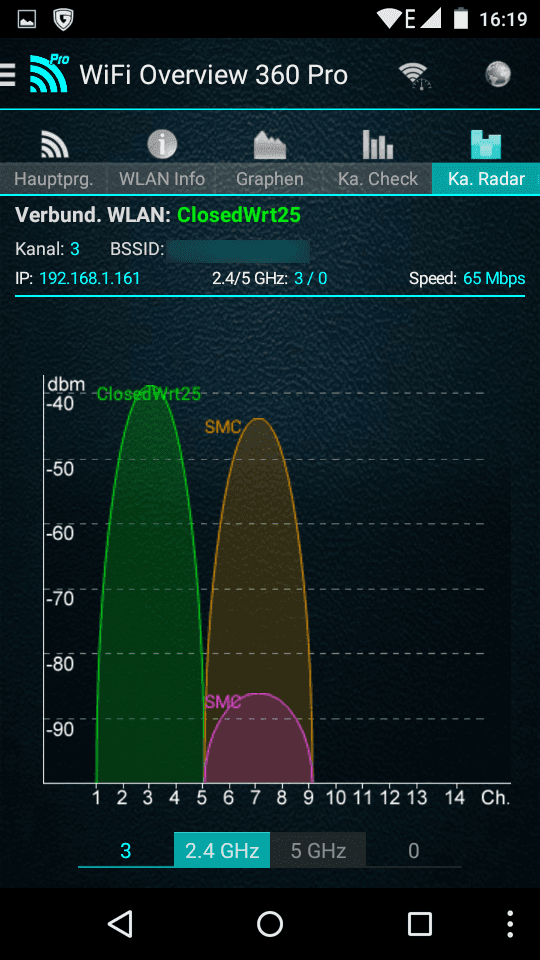

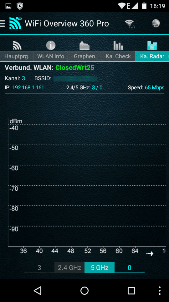

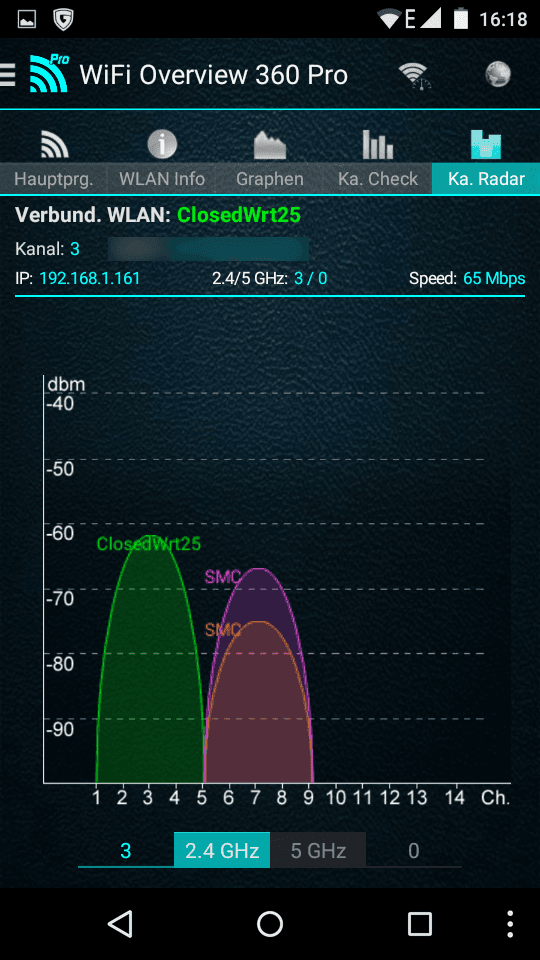

WLAN - mittelmäßige Empfindlichkeit im 2,5 GHz Bereich - 5Ghz Bereich nicht vorhanden
802.11 b/g/n Standard, funktionsbereit mittelmäßige Empfindlichkeit im 2,5 GHz Bereich.
Am Router
1. Stock Beton Decke 5m Entfernung

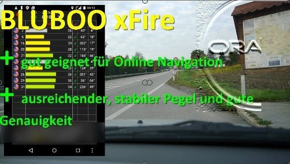

Navigation -- absolute Stärke des Handys (siehe auch GPS Video)
Das Satellitennavigationssysteme (USA) ist einsatzbereit (GPS). Ich stütze mich dabei nicht nur auf die Pegel und die Genauigkeit der Position, sondern habe auch bei diesem Handy eine Testfahrt unter schwierigen Bedingungen mit Google Maps (Online Navigation) erfolgreich durchgeführt. Dazu gibt es ein Video.
Die Stabilität bei schnellen Richtungswechseln ist ausreichend.
- GPS Systeme verfügbar
- Antenne ist optimal dimensioniert, Empfindlichkeit gut
- Schneller Fix, auch innerhalb des Gebäudes
- 100% für Online-Navigationssysteme geeignet (Google Navi)

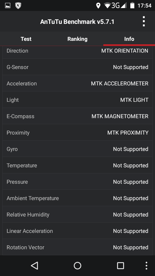

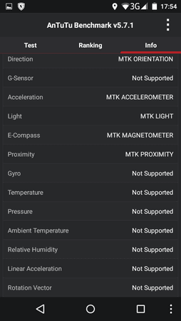

Sensoren -- minimalistische Sensorausrüstung
Es sind 3 Sensoren verfügbar, die funktionsbereit sind.
- Lichtsensor
- Näherungssensor
- Beschleunigungssensor

SIM/TF- Schächte -- Konfliktlose Wechseln möglich

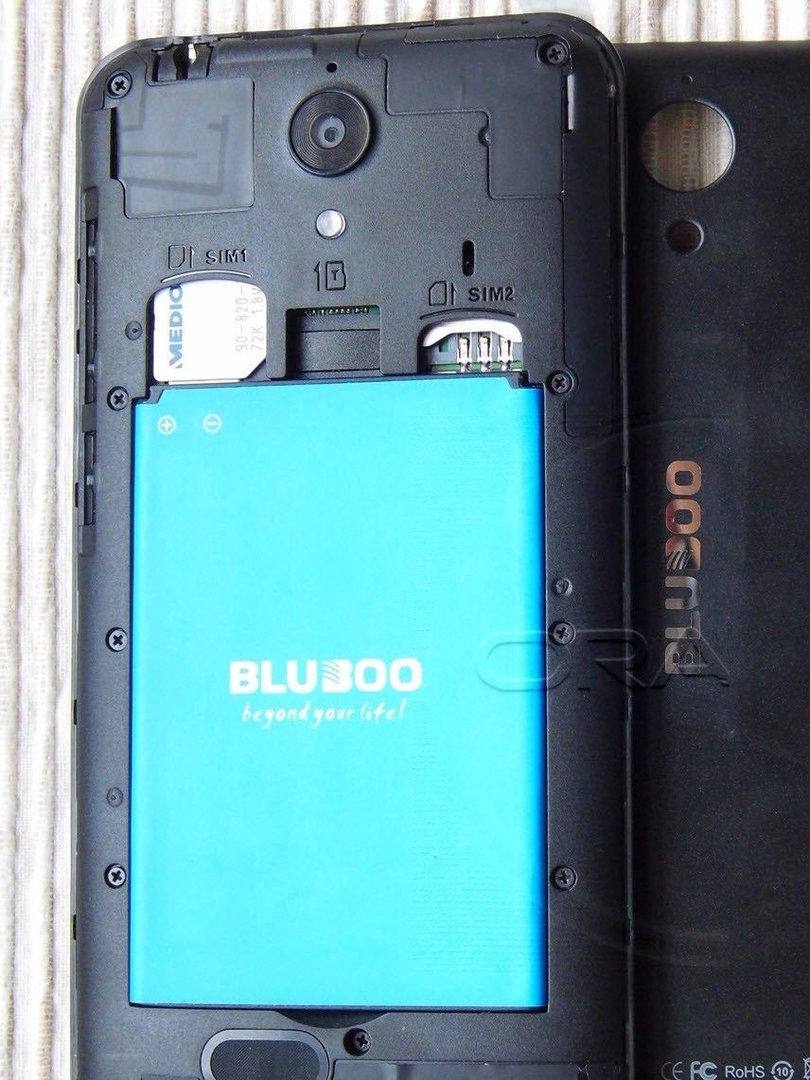

Platz für eine Mini- und eine Mikro-SIM und eine TF Speicherkarte ist vorhanden.

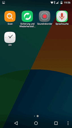

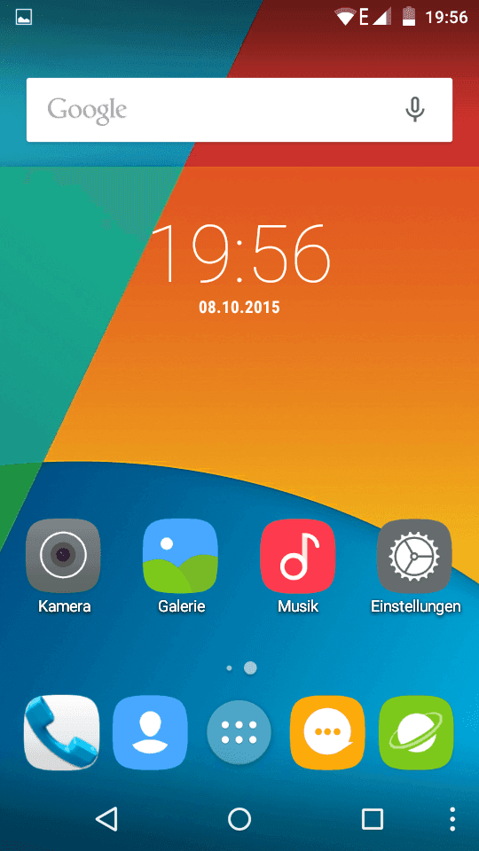

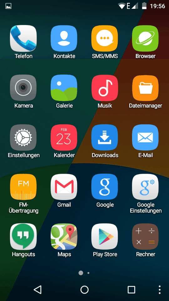

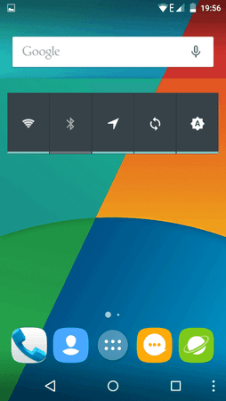

Software/Launcher -- es gibt einen App- Drawer
- Ein simpler Android 5.1 Launcher mit allen Standardfunktionalitäten vorhanden.
- Google Play Store ist vorhanden und funktioniert "Out of the Box".
- Im Auslieferungszustand befanden sich keine chinesisch sprachigen Apps. Die Google Standardanwendungen sind vorinstalliert.
- Der Launcher arbeitet schnell und flüssig. Keinerlei Ruckeln auch bei langsamen Scrollen nicht.
- Ein App Drawer ist vorhanden.
Play Store -- den gibt es von Anfang an...

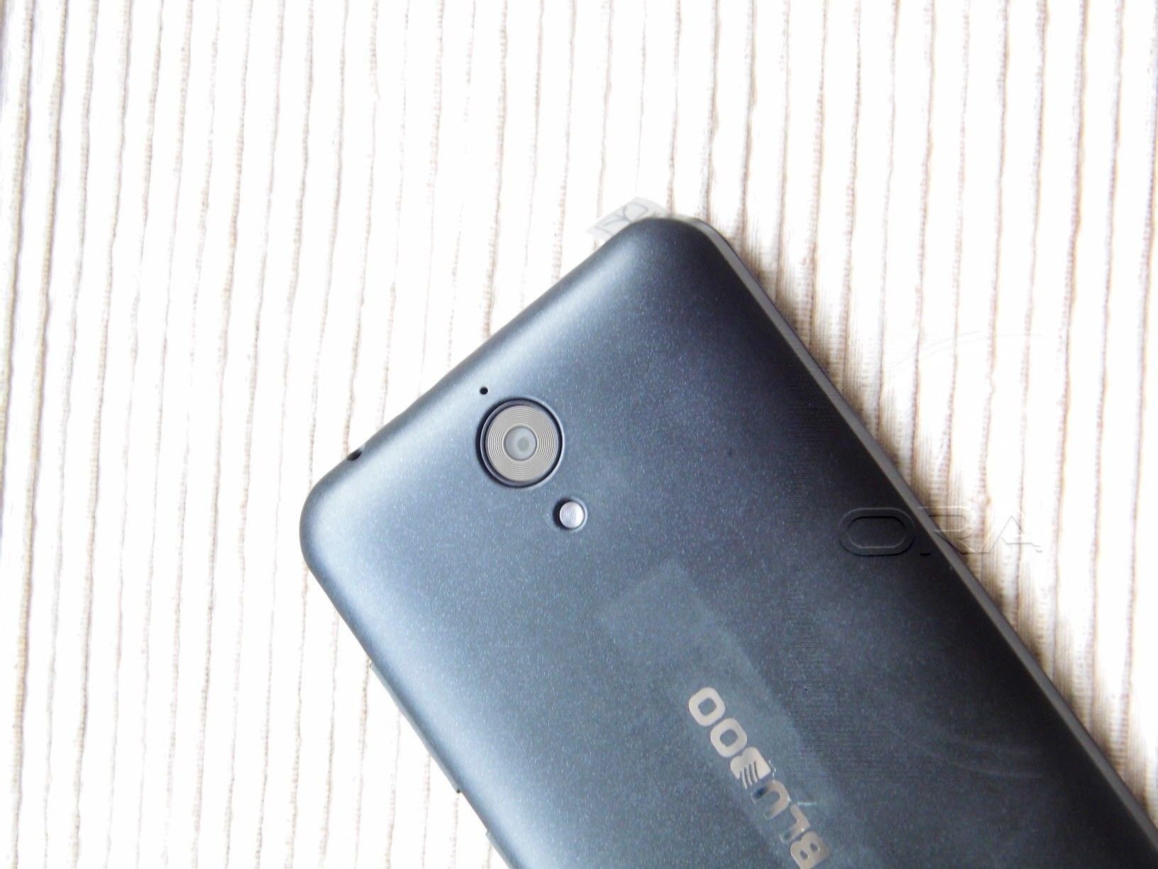

Kamera --keine Schärfe in Fernaufnahmen, mittelmäßig
Die Bilder der Hauptkamera (Rear Camera) werden mit knapp 13MP (F/2.4) und die der Rückkamera mit 5MP Auflösung bei der Verwendung einer Blende F/2.8.

- GNSS - Globale Navigationssatellitensystem(GPS) an Board. Bei der Online Navigation zeigt das Handy keine Schwächen.

- Normale Empfindlichkeiten auf allen Empfangskanäle (GSM/UMTS/LTE/WLAN).
- kein Magnetsensor vorhanden
- Akkulüge
