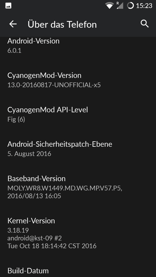

Cyanogenmod 13 Android 6.0.1 Unofficial ( BETA-Release - Stable )
Es funktioniert

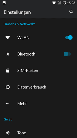

WIFI
Telefon
Audio
Microfon
Handy-Lautsprecher
USB
Kamera
Bluetooth <---- Bitte Patch im Recovery installieren!
SD-Card
usw.
Bugs bei
3G funktioniert mal JA mal NEIN
wird noch gefixt!!

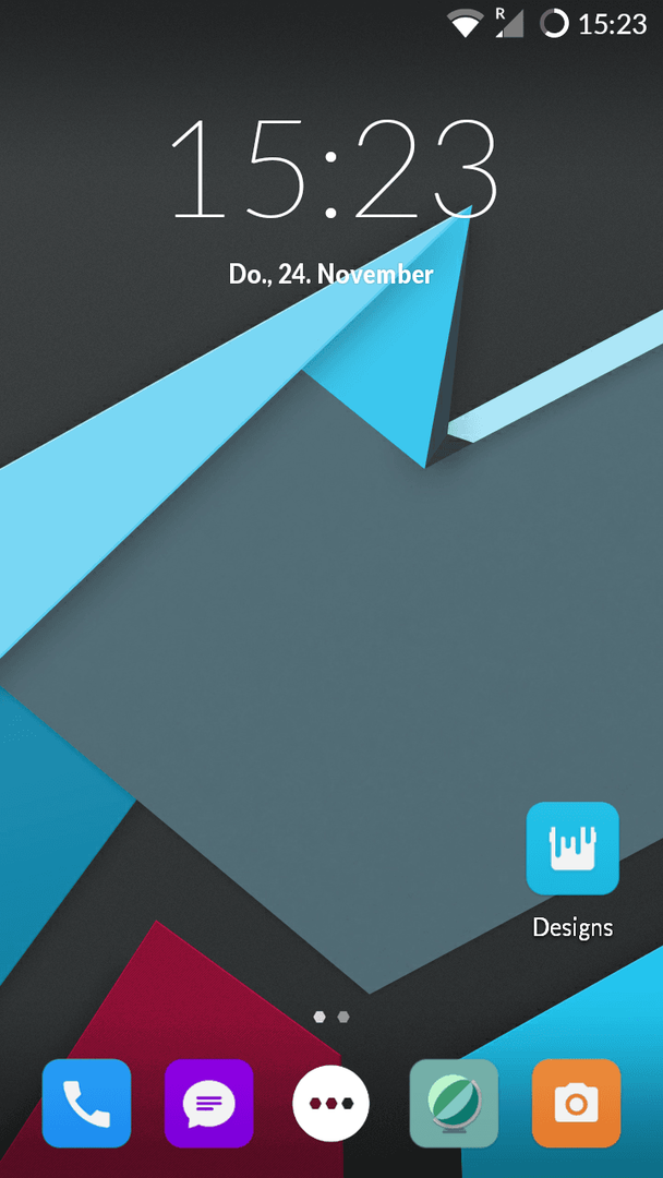

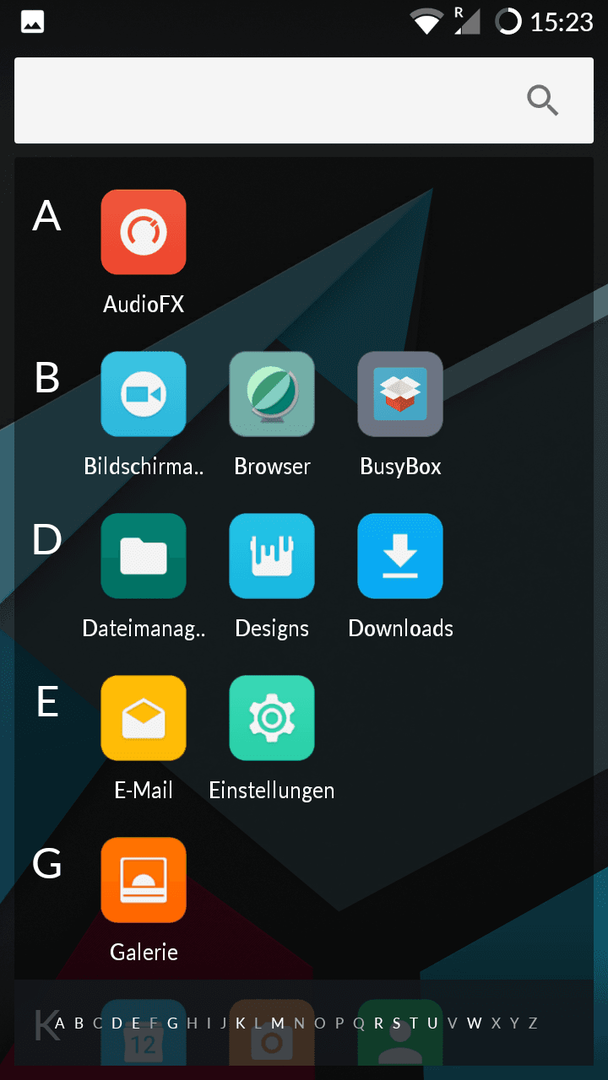

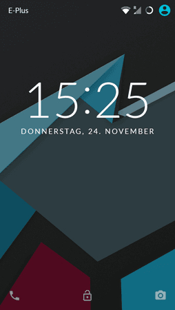

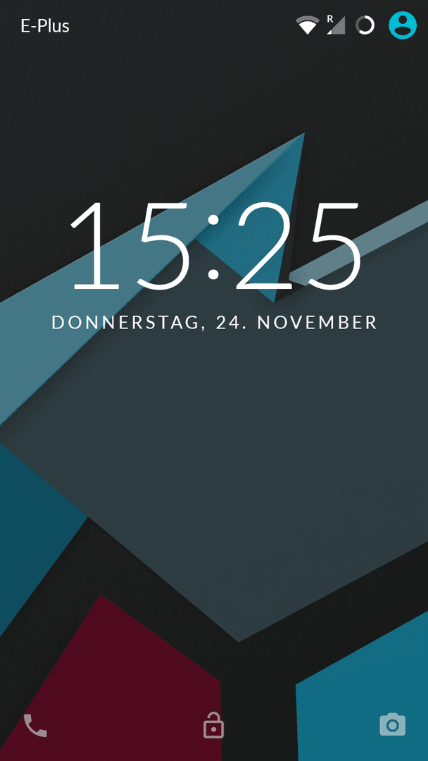

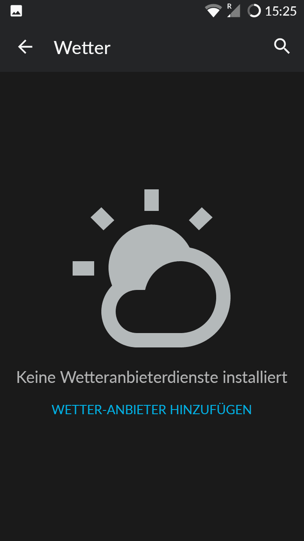

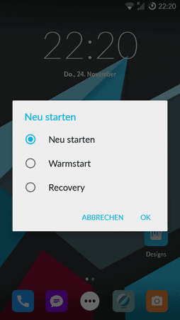

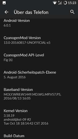

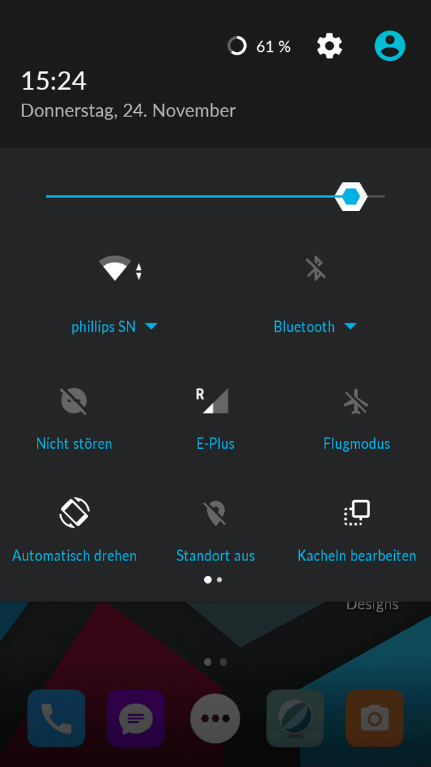

Screenshots!
