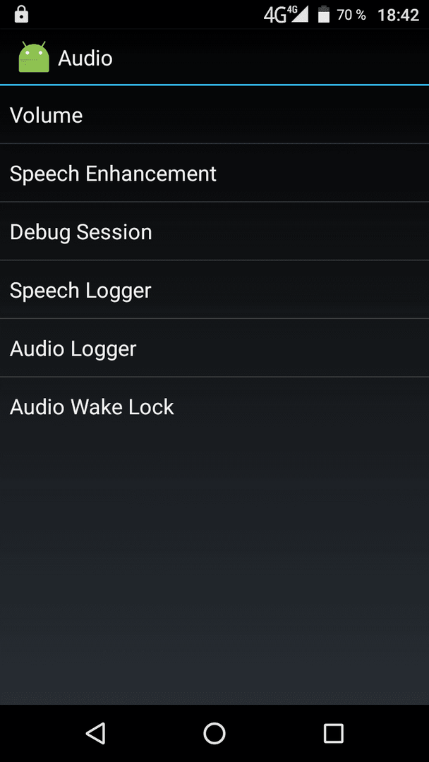

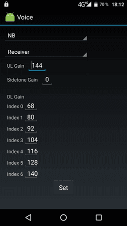

Der erste Eintrag ist unter Audio.. Volume..und dort geht es weiter mit..Voice ..VolB..AudioPlayback..Audio Record.
Könnte es das sein ?

So sieht es hier aus (bei allen meiner drei 'Chinesen'):
Das hab ich dort nur.

Sorry, aber dann scheint dein Bluboo ein (komplett?) anderes Innenleben zu haben...
