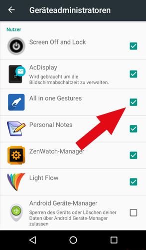

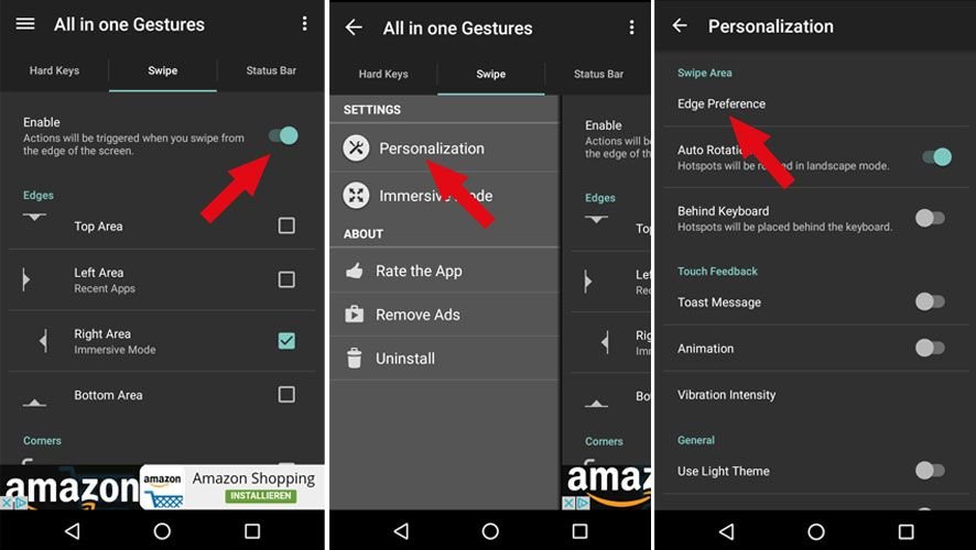

Helfen dir die Screens?
In den Edge Preferences (3.Bild) kannst du dann noch die Höhe, Breite oder Transparenz vom Swipe-Bereich einstellen.

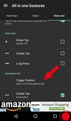

Interessant ist auch die Option "Navigation Bar" zu finden unter "Status Bar" ganz unten. Ich hab mir auf einen leeren Bereich der Navleiste mal ne Screenshotfunktion gelegt.[emoji4]
Wichtig ist hierbei dass im System unter Einstellungen-> Sicherheit-> Geräteadministratoren der Haken bei "All in One Gestures" gesetzt wird.

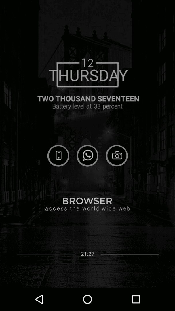

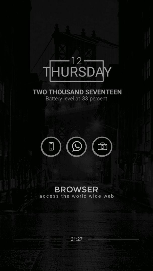

Danke Gängen,
Jetzt geht es :biggrin:
Ohne sieht mein Home doch gleich besser aus.
