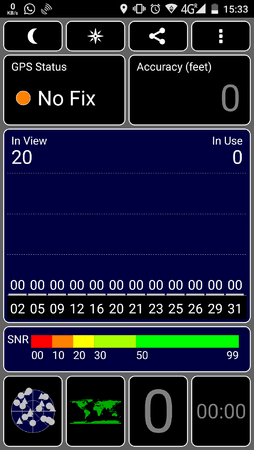

Hallo Leute.Mein xtouch bekommt keinen Satelliten fix. Ich bin diverse tutorials durchgegangen,jedoch ohne Erfolg.Trotz freien Himmels hat er nach std kein fix gefunden zudem er ca 20 Satelliten findet.
Kennt jemand das problem?
Und bei denen es funktioniert: koennt ihr mir jemand seine GPS.conf Posten?
Vielen dank

Mit der App Gps test kontrolliert?
Mit GPS test und auch MTK engeneering.
Beide mit dem gleichen Ergebnis
Satelliten ja, aber keinen fix.
Das ganze sieht dann wie auf dem Screenshot aus
So sah das bei mir bei einem Flammneuen Umi Super auch aus.... Nach 5 - 10 Min im Gebäude dann fix...
Hast du Agps clearen bzw. Updaten lassen? Navileiste l7nks unten....
