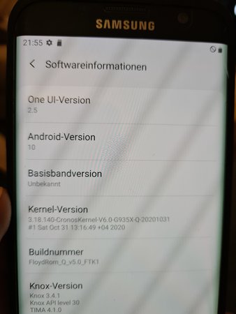

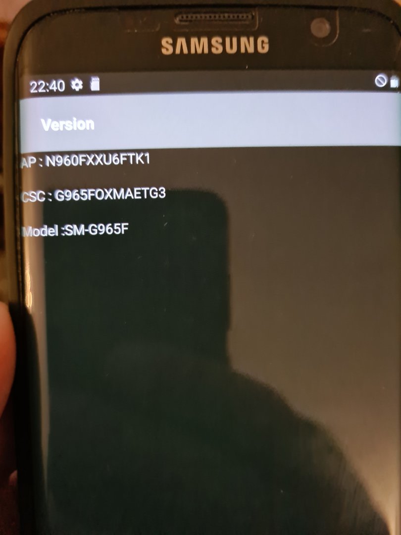

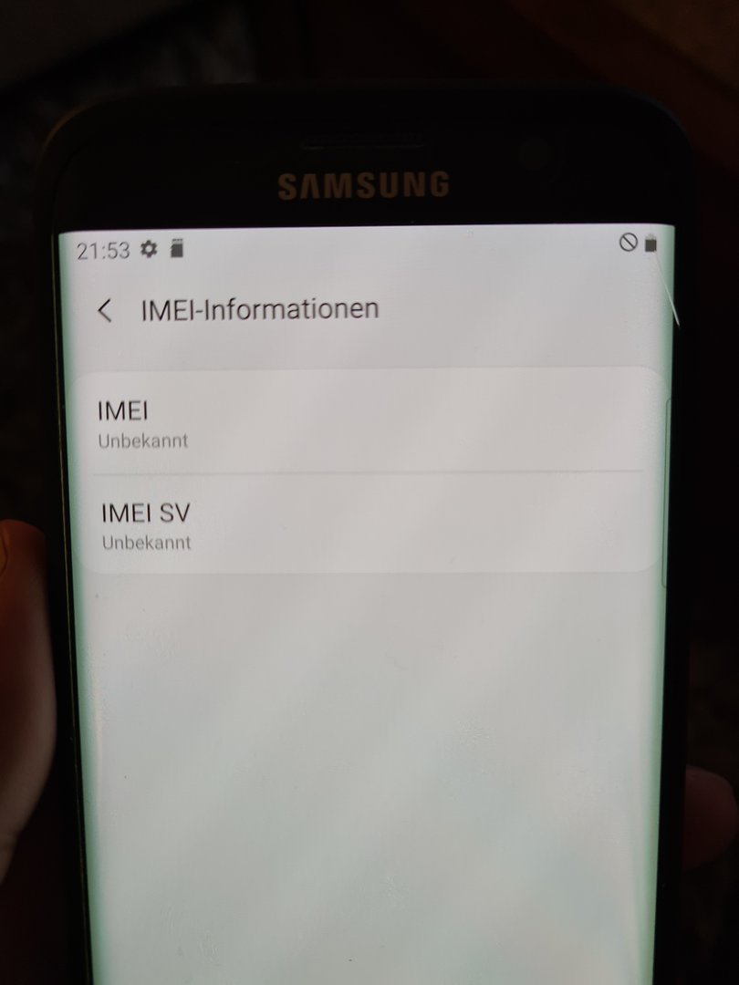

Ich wolllte von einer laufenden CUSTOM ROM zurück auf die letzte STOCK ROM flashen. Doch vermutlich wegen dem zu alten Bootloader war der Flash mit Odin nicht erfolgreich und ist immer mit Fail abgebrochen. Daher habe ich dann die CUSTOM ROM erneut über TWRP installiert. Diese läuft auch einwandfrei, jedoch ist meine IMEI Nummer nun weg bzw. leer.
Ein Backup habe ich nicht gemacht. Wie also kann ich meine IMEI wiederherstellen bzw. meinem S7 edge die alte IMEI wieder zuweisen?
