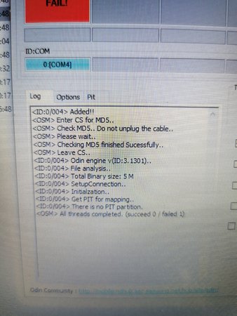

Hier mal ein LOG, ich hab versucht TWRP zu adden:
Added!!
Odin engine v(ID:3.1301)..
File analysis..
Total Binary size: 40 M
SetupConnection..
Initialzation..
Get PIT for mapping..
Firmware update start..
NAND Write Start!!
SingleDownload.
recovery.img
FAIL!
Complete(Write) operation failed.
All threads completed. (succeed 0 / failed 1)
Heute habe ich sogar vorher über SAMfirm die Firmwareteile geladen und wollte alles flashen..auch da lange Zeit keine Reaktion und dann auf einmal (FAIL!)

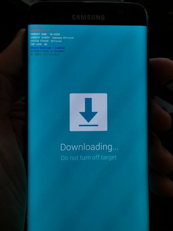

@planespotter223
Was zeigt das S7 an?
Ist es denn wirklich im Download Modus?!
Also steht dort DOWNLOADING ?

Mach mal bitte ein Foto vom Downloadmodus und ein Foto vom Downloadmodus wenn das flashen der Firmware mit "Fail" fehlschlägt.
Welche Firmware genau hast du runtergeladen?
Reaktionen: maik005

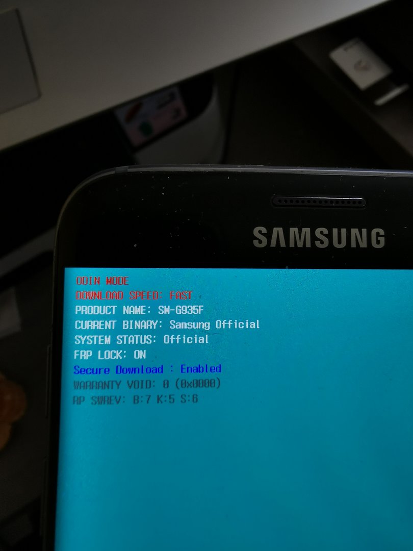

Danke für eure schnelle Rückantwort.
In den Downloadmode komme ich rein
TWRP wollte ich installieren um vlt mit DIESEM bootloader ein Nandroid Backup zu erstellen. War aus reiner Verzweiflung.
Wenn ich es in Odin anschließe wird auch sofort der COM Anschluss erkannt.
Es dauert nach "initialize" dann eine gefühlte Ewigkeit bis es weiter geht mit "Get PIT for mapping". Danach bricht es mit Fail dann ziemlich schnell ab. Auf dem Handy ändert sich rein gar nix an der Anzeige! Keine mit laufenden logs oder ähnlich.
Anbei mal ein Bild.
Firmware ist SM-G935F_1_20191226144028_glh0jpvdlh_fac.zip
Danke für eure Mühe.
Das klappt nicht weil die Daten Partition verschlüsselt ist und TWRP somit ohnehin keinen Zugriff hätte.
Also: Versuch es mal mit unterschiedlichen PCs, USB Ports und USB Kabeln. Jeweils ein paar mal. Dawischen das Gerät jedes mal neu in den Downloadmodus starten.
Wichtig: Nimm bei Odin "BL, CP, AP und HOME_CSC" Auf keinen Fall "CSC" sonst sind die Daten weg.
Wenn du es nicht geflasht bekommst, kann dir nur noch @html6405 helfen, denn dann ist der NAND Speicher defekt oder die CPU hat ein Kontaktproblem.
Reaktionen: maik005 und html6405

@planespotter223
ich kann mir denken wo der Fehler liegt...
@maik005 ja bitte?
Defekter NAND Speicher?
Es ändert sich rein gar nix am Handydisplay....
@planespotter223
wie lange dauert es bis "FAIL" kommt nachdem du auf START gedrückt hast?
dann würde ich auch
vermuten.
Da kann dir ggf. @html6405 noch helfen und vielleicht sogar Daten retten.
Reaktionen: html6405 und Cloud
Schließe mich @maik005 an. Hier liegt es an der Hardware...
dauert mega lange...wäre nicht der erste flash-Vorgang den ich mache.
Sonst geht das meist in 10min alles über die Bühne.
Hier dauert es 10-15min bis er dann plötzlich auf FAIL geht.
