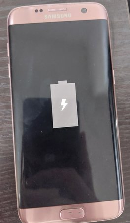

Heute Morgen habe ich geschafft das gestrige Phänomen zu wiederholen; Home, Power + leister, restart, das Handy wiederr unmittelbar nach dem starten mit 1% akku ausgegangen.
Momentan macht es u.a. Screen wenn ich das Kabel (hängt am PC) hineinstecke.
Sollte ich einfach mal laden lassen?
Wenn sich das Symbol nach ein paar Minuten nicht ändert, kannst du es auf jeden Fall lassen,
dann wird es sich nicht ändern.
Es hat sich nicht geändert. Aaaber, tatsächlich hat es gestartet, ist ausgegangen und danach ist die normale, animierte Ladeanimation gekommen.
Mit ca 10% Akku hab ich dann noch einen Versuch gewagt und, in der Tat, ist es, als wäre nie etwas gewesen, angesprungen.
Ich habe dann Zugriff über den PC bekommen und tatsächlich geschafft den Löwenanteil der Bilder/Videos zu retten.
Natürlich konnte ich es nicht lassen und habe auf dem Display rumgefingert, woraufhin es erst einfror bevor es wieder aus ging.
Seither ist's aus und bleibt aus, und ich fürchte das war der letzte Tanz.
