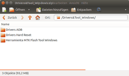

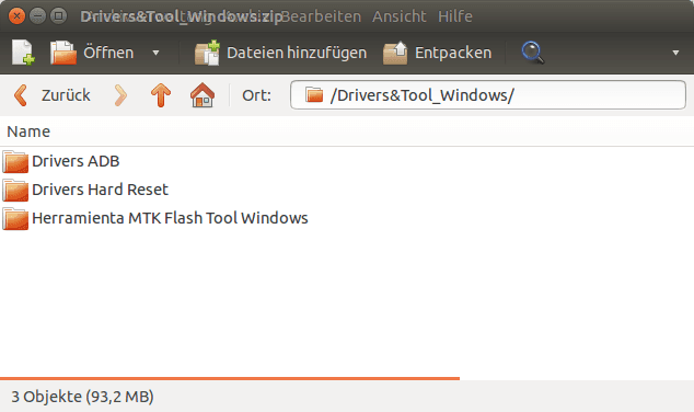

Hm, das ist sonderbar. Ich hab nochmal die Datei "Drivers & Tools Windows" von der BQ Seite im BQ Aquaris E4.5 Ubuntu Edition-Bereich geladen, und bei mir sind die Ordner drin.
Siehe Anhang: In der Zip ist ein Ordner "Drivers&Tools_Windows" und darin sind dann die drei besagten Verzeichnisse.
Das entpacken der ZIP müsste auch ohne Administratorrechte gehen. Aber später die Treiberinstallation und das Flashen ging zumindest bei mir nur in einem Administrator-Konto. Wenn dein Konto in Windows ein Adminkonto ist, dann sollte das okay sein. Das ganze funktionierte bei mir nur eben erst nicht, weil ich das Flashen von einem eingeschränktes Windows-Benutzerkonto aus versucht hatte.
