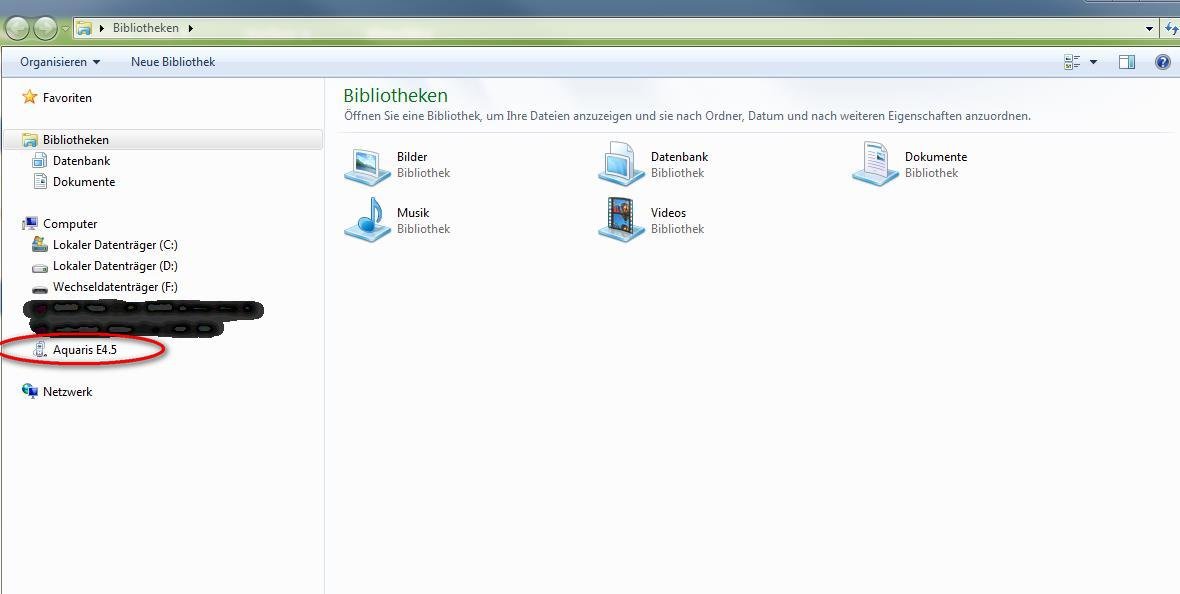

Schau mal im Windows Explorer ob es nicht schon da auftaucht.
Ich musste keinerlei Treiber installieren. Massenspeichermodus funktioniert mit Android schon lange nicht mehr.
Wie?
Per MTP kann man doch auf den internen und externen Speicher zugreifen.
