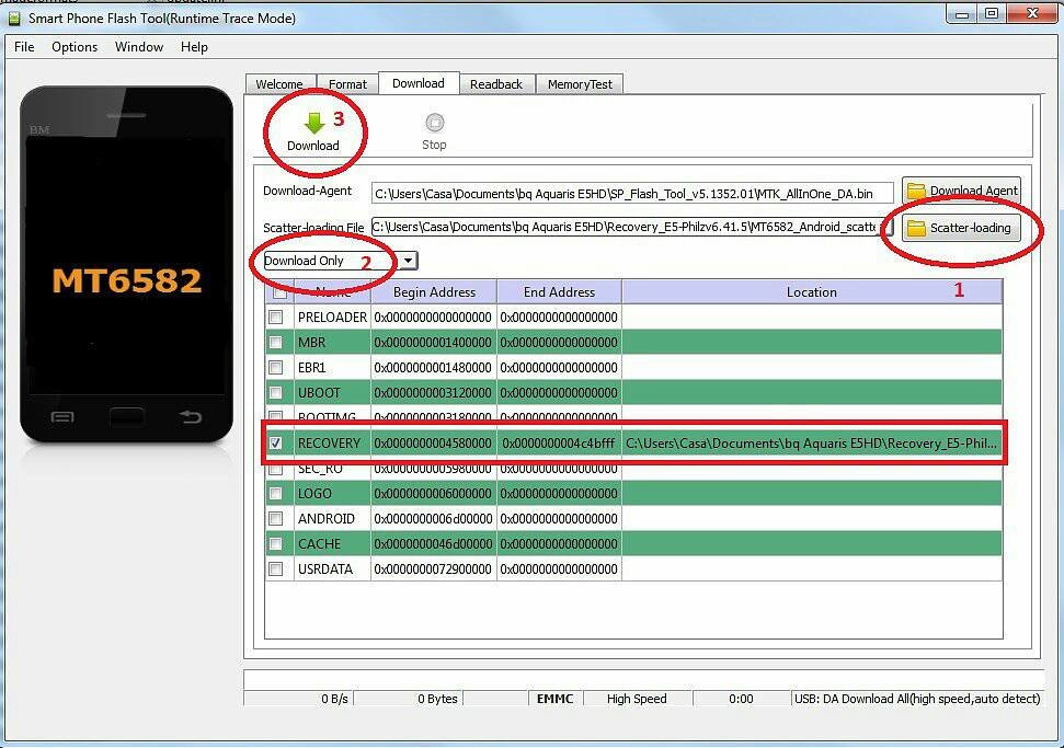

4. Das Telefon ausschalten.
5. Das Flash Tool starten und bei Scatter-File die Datei aus dem Zip aus Schritt 1 auswählen. Dann falls nötig alles abwählen bis auf recovery.img.
6. Darauf achten, dass nur Download ausgewählt ist und anschließend den Download starten.
7. Wenn das Recovery erfolgreich heruntergeladen wurde erscheint ein weißer Pfeil im grünen Kreis.

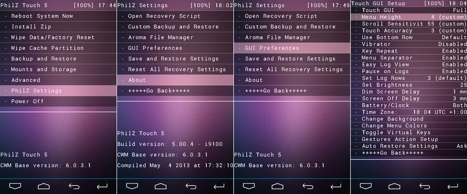

8. Das Telefon wieder einschalten und beim Einschalten die Lautstärke plus Taste drücken, damit das Recovery gestartet wird.
9. Im Recovery wie folgt vorgehen:
9.1 “Einstellungen philz" auswählen und dann "Re-root-System (SuperSU)".*
9.2 "Ja - Übernehmen SuperSU" auswählen und neu starten.

Leider nicht. Das Telefon wird nicht erkannt und die Treiber meinen nichts installieren zu können. Hab in einer alten XP VM das ganze wiederholt, dort konnte der Treiber installiert werden. Nach dem recovery-download startete die vm sofort neu, das scheint nicht normal zu sein. Konnte das recovery dann auch nicht erreichen. Bin erstmal ratlos... Welche Treiber hattest du installiert? Die aus driver&tools klappen nicht für win7 :(
Hast du die Installation der Treiber unter Windows 7 als Administrator ausgeführt? Alternativ ein Administrator-Konto unter Windows anlegen und es darüber versuchen.
Das Flash Tool bitte auch als Admin ausführen sonst hat er manchmal Probleme die Com-Ports zu öffnen.

Die Ursache war, das im install-skript des Treibers die Windows Version per ver^|find "6.1." ermittelt wird. Dieser Befehl schlägt unter (meinem) win 7 fehl. Daher konnte die Installation nichts tun, habe ich im Skript geändert und nun klappt es bis zum Punkt des Download des Recovery (grüner Haken). Beim starten ins recovery erscheint aber nur ein um gefallener Androide mit dem Titel "kein Befehl". Nach betätigen einer Taste kommt dann das Menu wo u.a. der reboot angeboten wird. Philz Einstellung ist also nicht vorhanden. Ich bin mittlerweile auf FW 1.3.4. eventuell klappt es damit nicht mehr. :(

Sieht das Recovery so aus wie auf den Bildern? Wie bist du denn da reingekommen? Beim Starten Lautstärke erhöhen? Oder verringern? Erhöhen wäre richtig...

Nein, ich habe eben beide Varianten probiert. Bei Volumen down komme ich in den factory mode, bei Volumen up erscheint der umgefallene Androide "kein Befehl", bei nochmaliger Taste dann das offenbar Standard-Recovery. Ich habe nach dem (vermeintlich) erfolgreichen Download das USB Kabel getrennt und dann das recovery gestartet. Bin ratlos, sieht aus als ob das flashen trotz Erfolgsmeldung fehlgeschlagen ist.

Ich habe unter USB im devicemanager nur generische Einträge ala generic USB hub, USB Verbund gerät etc. Auch sonst sehe ich das BQ nicht. Da es ausgeschaltet ist, als was sollte es auftauchen?
Aber: im 2ten Anlauf mit gleichem Verlauf war das custom recovery nun vorhanden!
Es gab wie beim ersten mal folgende Besonderheit, die vielleicht auch anderen hilft: der Download startete erst, nachdem das USB Kabel einmal abgezogen und wieder angesteckt wurde WÄHREND der Download lief. Vorher blieb es einfach bei 0% stehen und es passierte gar nichts. Die Verzweiflungs-Idee mit dem Kabel kam mir als ich in den Log des flash-tools gesehen habe das es bei der suche nach dem USB port nicht fündig wird. Dadurch kann der download vermutlich auch mal daneben gehen.
Auf jeden Fall DANKE! Jetzt kann ich gleich den Zugriff auf die SD-Karte wieder herstellen und dann kommt xposed mit xprivacy drauf!
Ja man darf das Phone erst nach dem Starten des Downloads anschließen, ich ergänze das mal oben.
