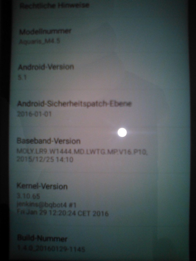

Ich kann in den Einstellungen unter "Über das Telefon" zwar sehen, welche Version installiert ist und mit welchem Datum die herausgegeben wurde, aber nicht wann sie bei mir installiert wurde.
