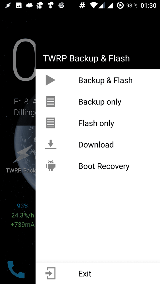

Ich hab mir mittels Tasker jetzt sowas mal gebastelt.
Ihr braucht dazu noch Material Design Tasker Plugin, das ganze sollte dann ohne Tasker lauffähig sein, einzig die Menuicons werden dann fehlen.
Hauptmenu
Hier könnt ihr die verschiedenen Aktionen auswählen.

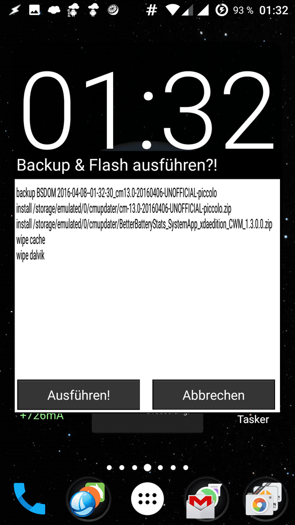

- Backup & Flash
Bei Auswahl von Backup & Flash wird im /cache/recovery Verzeichnis die Datei openrecoveryscript erstellt, diese beinhaltet die Aktionen die im TWRP ausgeführt werden.
Ausserdem öffnet sich dieses Fenster mit dem Inhalt der Datei.
Wichtig ist zu wissen dass der Speicherort der zu flashenden zip`s das cmupdater Verzeichnis auf der internen SD ist.
Habt ihr dort mehrere cm Versionen liegen wird immer nur die Aktuellste genommen.
Habt ihr dort noch andere zip`s liegen z.b. supersu oder wie auf dem Screenshot BetterBatteryStats, werden diese ALLE auch geflasht.
Bei Backup & Flash wird immer vor dem Flashen ein Backup von Boot, System und Data erstellt.
Der Speicherort des Backups ist der den ihr im TWRP Recovery ausgewählt habt.
Nach betätigen von Ausführen bootet das Handy ins Recovery und führt die ganzen Aktionen aus, danach bootet es zurück ins System.

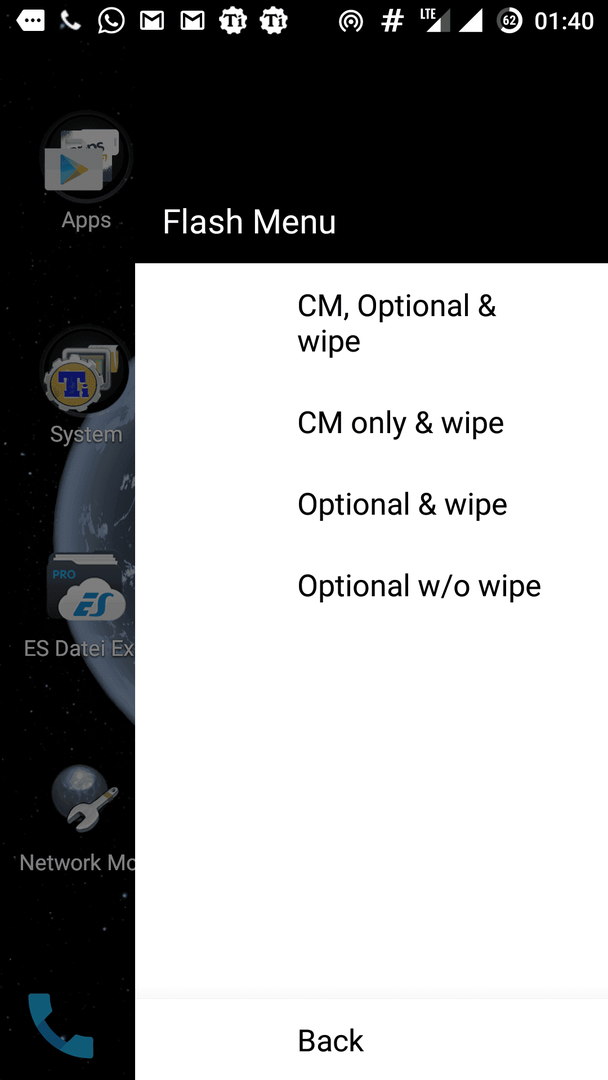

Bei Flash only stehen euch diese Optionen zu Verfügung

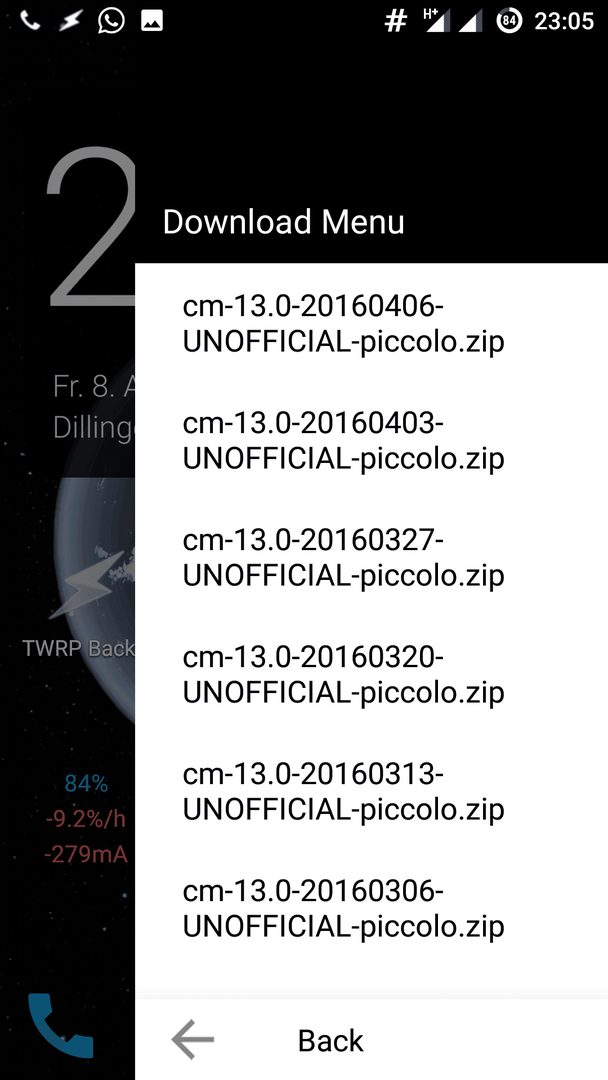

Unter Download werden euch die 6 aktuellsten Versionen zum Download angeboten, hier wird nach Auswahl der Version sofort heruntergeladen.
Auch lässt sich der Download leider nicht abbrechen, hier scheint das ganze wegen Tasker&Shell Mischmasch an seine Grenzen zu stoßen.

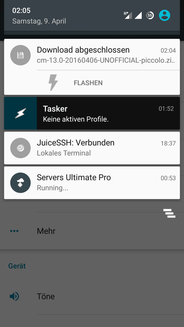

Nach dem erfolgreichen Download poppt in der StatusBar eine Meldung auf, hier habt ihr die Möglichkeit ein Backup & Flash des heruntergeladen ROM`s durchzuführen.
Es wird zur Überprüfung ein MD5-Check der MD5sum auf der Webseite und des heruntergeladen Rom.zip`s durchgeführt.
