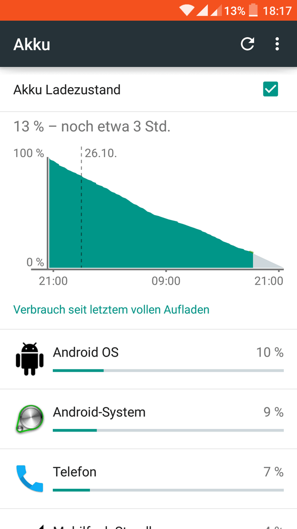

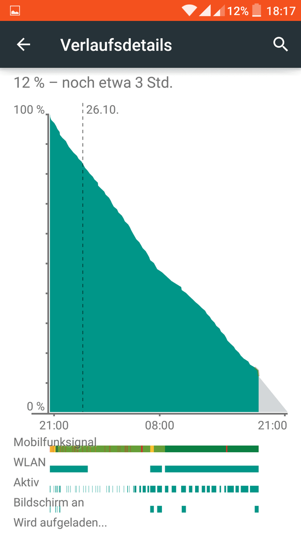

  • 1.Tag, ca. 20:00 Uhr bis 2.Tag, ca. 18:00 Uhr: (siehe "Screenshot_2015-10-26 ...")
    • SIM2 auf "2G / 3G / 4G"
    • Akku von 100 auf unter 10% in weniger als 22h!!!
    • Hauptverbraucher: Android-OS, Android-System, Telefon (obwohl ich überhaupt nicht telefoniert hatte und keine mobile Datenverbindung bestand!)

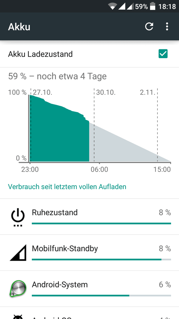

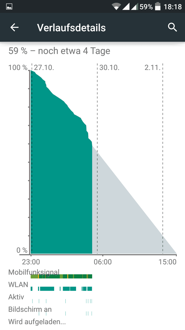

  • 2.Tag, ca. 23:00 Uhr bis 5.Tag, ca 19:00 Uhr: (siehe "Screenshot_2015-10-29 ...")
    • SIM2 auf "2G / 3G"
    • Akku von 100% auf ca. 59% in fast 3 Tagen!!
    • Hauptverbraucher: Ruhezustand und Mobilfunkstandby
