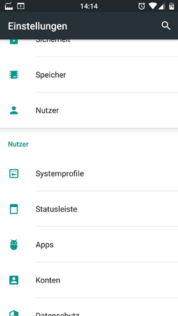

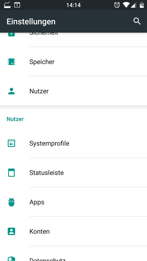

Das müsste mit den ganz normalen Systemprofilen funktionieren. Dort kann man diese Einstellungen definieren und als Auslöser einen NFC-Tag verwenden.

In den Einstellungen gibt es direkt "Systemprofile". Bei Dir nicht?

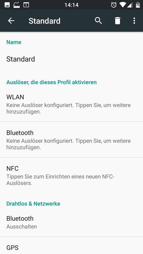

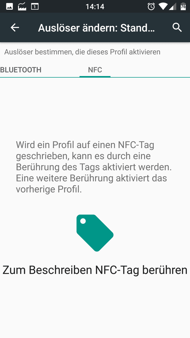

[doublepost=1456406497,1456405213][/doublepost]Hier ein paar Screenshots:
Screenshot_20160225-141414.png Screenshot_20160225-141432.png Screenshot_20160225-141443.png
S-I-R: Mein Menü sieht tatsächlich anders aus! Ist Systemprofile ein Untermenü von Nutzer oder auf der gleichen Ebene?

Gleiche Ebene. Der Screenshot ist nicht "zusammengebastelt".
@S-I-R hat wahrscheinlich CM auf dem M5 ;) Gibt es standardmäßig nicht im Stock ROM
