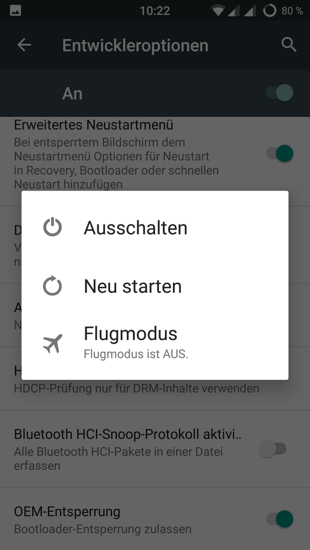

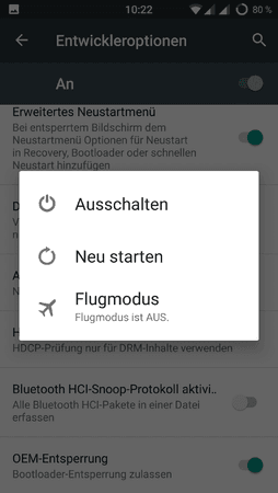

Allerdings funktioniert bei mir das "Erweiterte Neustartmenü" nicht. Es fehlen die Einträge für Neustart in Recovery und Bootloader.
Sonst tolle Arbeit.
Dann klick mal auf "Neu starten". Dann wirst Du es sehen

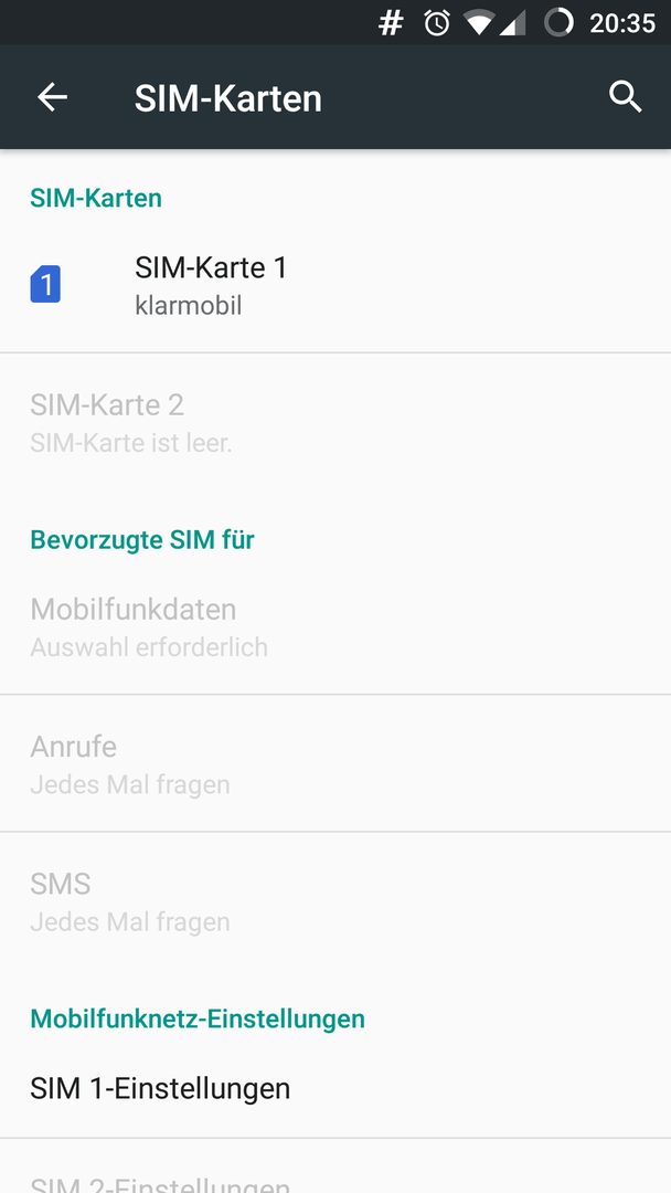

Hi. Hab das M5 mit 2GB und 16GB und hab die neueste Cyanogenmod Version installiert (cm-13.0-20160518-UNOFFICIAL-piccolo.zip). Funktioniert auch alles super. Außer:
- Hab gar keine mobilen Daten. Besitze nur eine Sim-Karte von klarmobil. Auf Stock hat noch alles wunderbar funktioniert.
Hat jemand Tipps? APN und 2G,3G Wechsel hab ich schon probiert. Genauso schon Neustarts. Bei der Installation hab ich komplett Factory Reset gemacht.
Vielen Dank für die Hilfe.
Ist die SIM-Karte ausgewählt für Daten? Manchmal steht dort "immer wählen" oder so
Hi C-o-M. Bei Mobilfunkdaten steht nur "Auswahl erforderlich". Aber ausgegraut. Siehe Bild.
Ist der nervige Bug wieder da? Der war eigentlich schon lange gefixed. Ich mache ihn wieder auf. Bis dahin würde ich empfehlen kurzzeitig eine zweite SIM reinzumachen, damit die Auswahl möglich wird. Die Auswahl sollte dann bestehen bleiben, wenn die andere Karte wieder raus ist

Ich hatte ja die 20160518 komplett neu aufgespielt mit factory reset. Nun passt der Akku zwar, aber ich bekomme ums verrecken keine Mobilen Daten. Habe schon APN von Hand eingerichtet (Fonic). Nichts. Internet klappt nur über WLAN :/
Lösche mal alle anderen voreingestellten APN. Musste ich auch machen weil immer auf den ersten Eintrag zurück gesprungen wurde.
Nun steht pro SIM nur noch ein Eintrag drin und das klappt dann auch (bei mir)
Habe es anders gelöst. Falls noch wer das Problem hat:
Mir ist aufgefallen das bei "Bevorzugte SIM für Mobilfunkdaten stand "bitte auswählen". War aber leider ausgegraut.
Also 2. SIM geliehen, eingebaut. meine SIM als default ausgewählt, 2. SIM wieder raus -> tut
