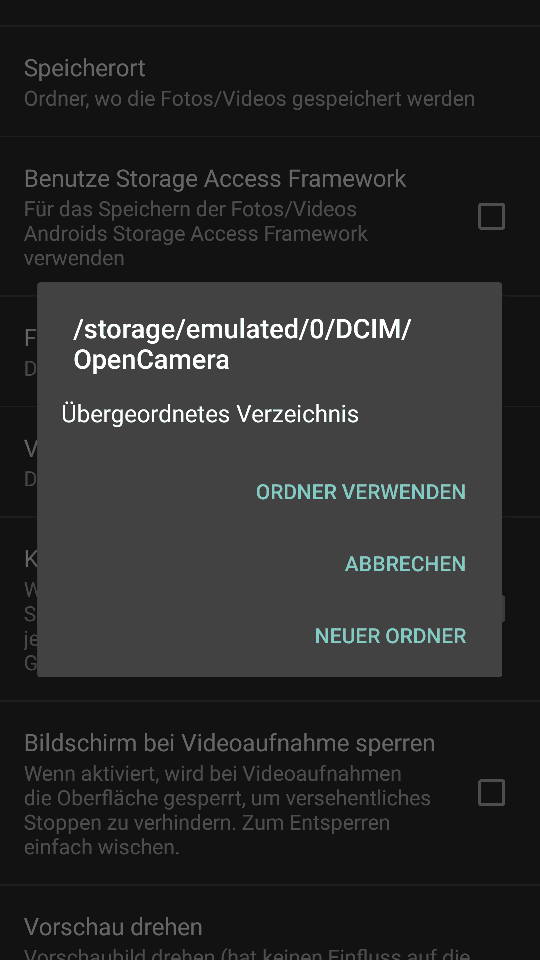

Open Camera speichert die Fotos per Default an einem anderen Ort als die CM-Camera. Deshalb tauchen sie in der Galerie in einem anderen Album auf:
Da ich die Fotos gern auf der SD-Karte haben wollte, habe ich den Speicherort geändert. Das ging nur, indem ich ein Häkchen vor "Benutze Storage Access Framework" gesetzt habe. Die Fotos sind auch auf der SD-Karte. Sie werden mir vom Datei-Explorer dort angezeigt und lassen sich über diesen Umweg dann auch einzeln mit der Galerie-App anzeigen. Aber eben nicht über den üblichen Weg, die Galerie-App zu öffnen und sie in der App-Ansicht darzustellen. In CM12.1 ging das problemlos.

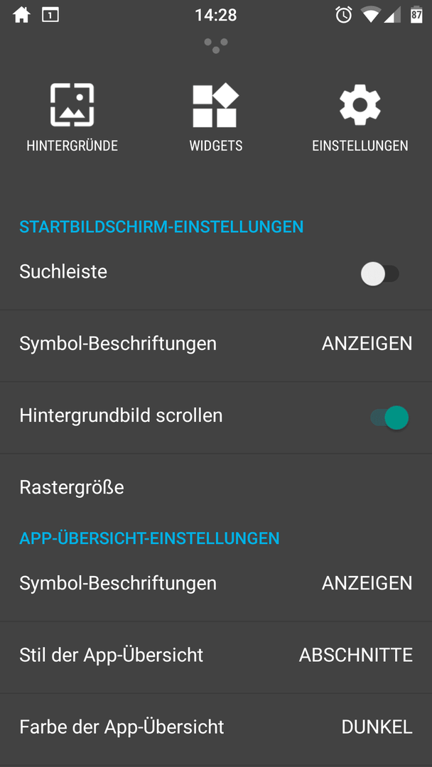

Ist es gar nicht mehr möglich den App Drawer anzupassen? Also sprich z.b. 5x5 Symbole anzuordnen?
Ich habe auch nichts gesehen. Trebuchet verliert auch mit jeder Android Version alle Funktionen. Und es fühlt sich so an als würden sie mit jeder Version die Scrollrichtung des app drawers verändern.
tmp_21657-Screenshot_20160207-142816573466424.png Die Rastergröße für Startbildschirm geht nach wie vor. Rastergröße für App-Übersicht geht auch bei 12.1 nicht.

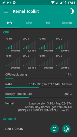

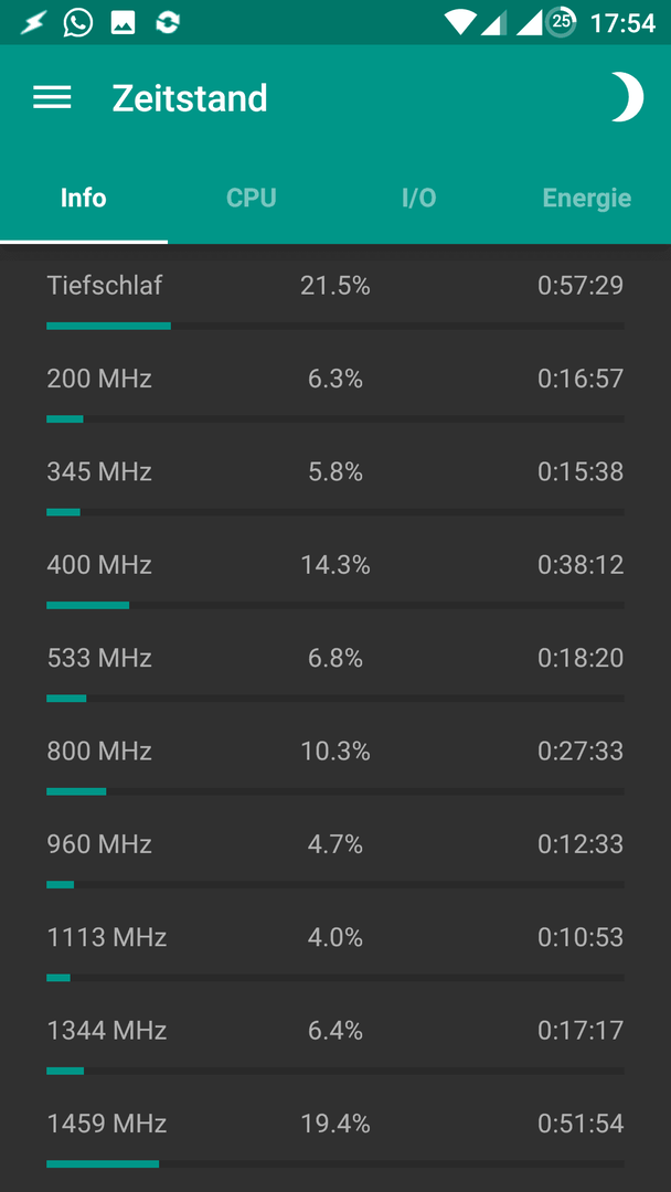

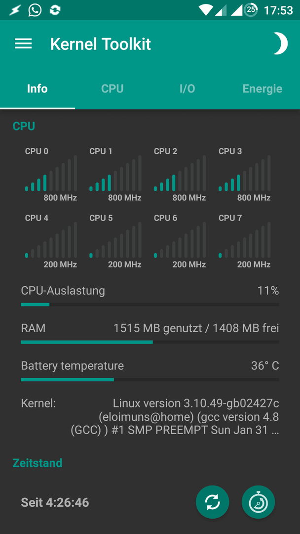

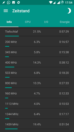

Allerdings ist mir aufgefallen dass bei Benutzung des Handys, beim Stock einzelne Kerne bei wenig Last abgeschaltet werden.
Beim cm13 gehen sie mit dem Interactive Governor nur auf 960 MHz runter.
Ich hab dann auf ondemand und Min.Freq 200 eingestellt.

bin etwas überrascht Antutu ist ein Tick schneller (>3500) hatte sich nicht so an gefühlt .
