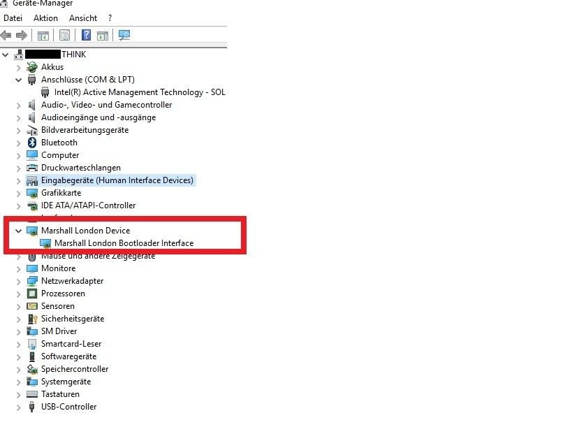

hatte meinen post schon wieder gelöscht, weil ich dachte,es hätte an alten Treiberresten gelegen. Nach Neuinstallation (BQ handset USB driver.exe) aah nämlich zunächst alles normal aus und der Gerätemanger zeigte ADB device (oder so ähnlich). Doch dann war auf einmal wieer nur der Marshall London Device/Marschall London bootloader Inteface drin.
Zu Deiner Frage: Ja, es wir "P0832xxx"an fastboot"angezeigt"
Scheint Windows 10 zu sein? Kannst du auf den Marshall einen rechten Klick machen und gibt es dort update oder so ähnlich? Sorry, hab mit Windows nicht viel am Hut, daher keine exakten Fragen

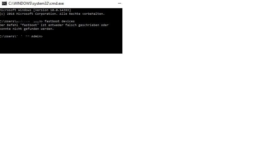

Sch... Nachdem ich dasKabel abgezogen und nei eingsteckt habe und zur Vorsicht nochmal fastboot devices eingegeben habe, kommt jetez wieder die Meldung ""der Befehl fastboot ist entwerder falsch geschrieben oder konnte nicht gefunden werden"
Wieder Marshall?
[doublepost=1474121902,1474120162][/doublepost]Mach mal einen rechten Klick auf Marshall und update oder aktualisieren und dann müsstest du Google ADB oder so ähnlich auswählen können
Ja. so sieht's im Gerätemanager und im CMD aus: NEU.jpg
Schau noch mal auf meinen vorherigen Beitrag!
Klappt leider nur bedingt
Ich habe den London Marshall Bootloader Interface deinstallirt. Wenn ich danach das M5 erneut am PC anschließe, erscheint Marschall LondonDevice /Android ADB Interface. Dann aber installiert sich sofort wieder Marshall London Bootloader Interface und ADB ist wieder weg
Noch einmal: hast du im Gerätemanager mal auf den Marshall einen rechten Klick gemacht usw.?
Ja.Rechtklick -> Softwareaktualisierung Ergebnis: "Ist auf dem aktellen Stand"
Rechtsklick -> Deinstallieren und Treibersoftware löschen Ergebnis: siehe vorherigen post.
