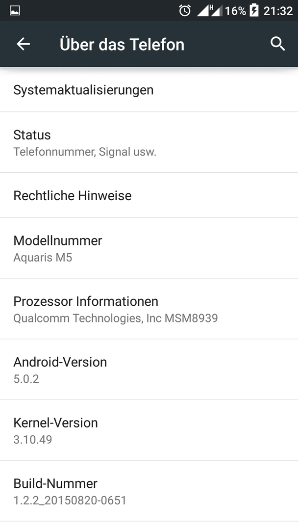

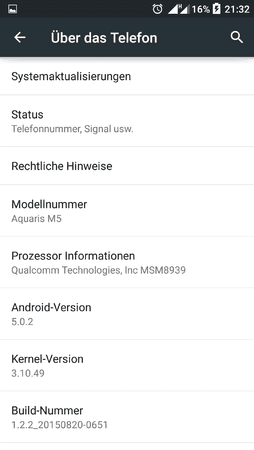

Ich habe auch endlich mal Zeit gefunden mein gerootetes M5 zu flashen.
Habe nur "fastboot flash system system.img" ausgeführt.
Es wurden ein paar bereits vorher aktualisierte Apps erneut aktualisiert.
Es kam zweimal die Fehlermeldung "wfd service wurde beendet".
Hab dann nochmal den Cache der Wifi Direct Apps gelöscht und die Fehlermeldung erscheint nicht mehr.

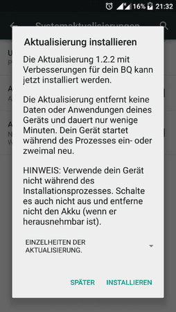

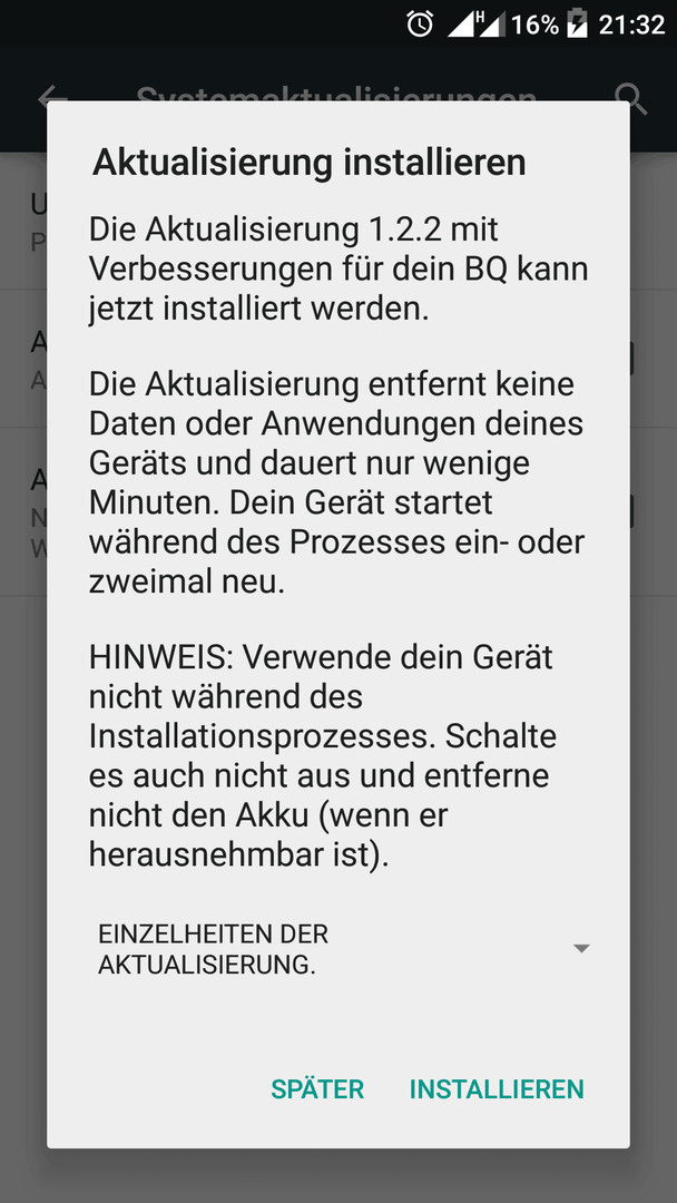

Mein M5 möchte trotzdem noch das automatische Update machen.
