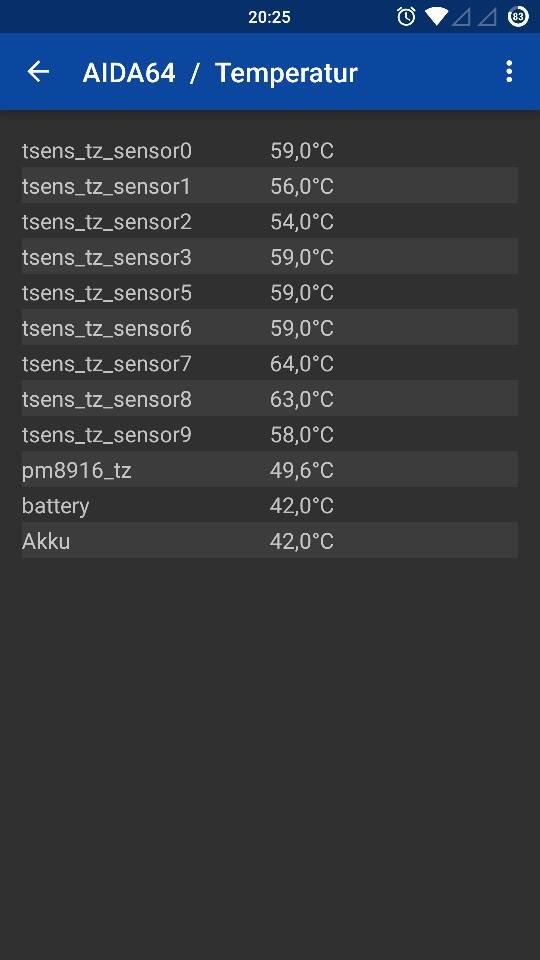

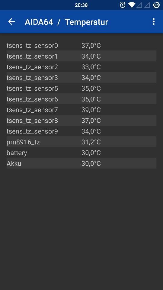

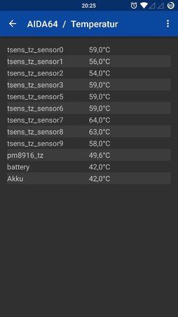

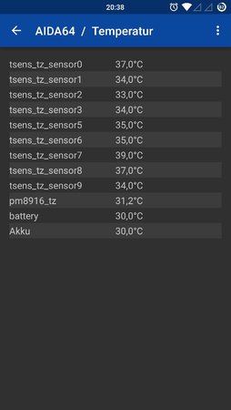

So, es ist mal wieder soweit... Erneut sind beide SIM Slots ausgefallen, nachdem (oder während) ich ein Spiel gespielt habe.
Da ich mir mit Hilfe von Automate eine kleine Warnung gebastelt hatte, die mir mitteilt, falls der Akku wärmer als 40°C ist und diese mich auch brav während des Spiels benachrichtigt hat, sollte die Ursache für den Defekt im Grunde geklärt sein.
Angehängt habe ich nochmal zwei Bilder, das erste war kurz nach Beenden der Spiels und das zweite, nachdem ich es wieder abkühlen lassen habe (diesmal nicht im Kühlschrank :p). Leider hat sich der Fehler durch das bloße Abkühlen nicht behoben und auch ein Neustart hat nichts gebracht, momentan bin ich also wieder empfangslos :(
Die letzten Male konnte ich den Fehler jeweils durch Einspielen einer neuen (bzw. Beim zweiten Mal der gleichen) Firmware beheben, worauf ich aber keine große Lust habe. Fällt jemandem eine andere Möglichkeit für ein "Workaround" ein, das ohne flashen auskommen könnte?

@bonanzabike da wir schon fast sicher von einem Hardware Defekt ausgehen können, glaube ich kaum das dir hier Jemand helfen kann. (vom Reparaturdienstleister abgesehen)
Das mit dem Einspielen von einem falsh wird eher ein Placebo Effekt gewesen sein: Durch das abkühlen und evt. Bewegungen können die Teile der gebrochenen Lötstelle wieder Kontakt aufgenommen haben, als nach dem flash die Software neu nach ihren Bauteilen gesucht hat. Der Unterschied zu den Neustarts die du evtl. vorher schon gemacht hast, war vermutlich nur der Zeitpunkt. (maximal noch das aufwärm und abkühl Verhalten der Bauteile beim falsh)
Leider ist so ein Fehler auch für Reparaturdienste unter Umständen extrem schwer zu finden, daher werden die dir evtl auch nur die Hauptplatine austauschen.
