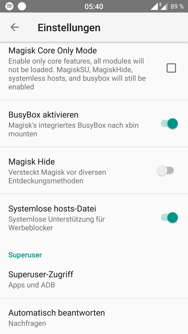

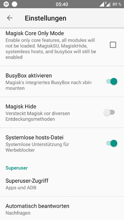

Check mal, ob adaway immer noch root Rechte gegeben werden und magisk darf nicht im core only modus laufen.
Reaktionen: dromaius
@dromaius
Magisk Einstellungen und dort Core only deaktiviert und die Systemlose host unterstützung aktivieren
