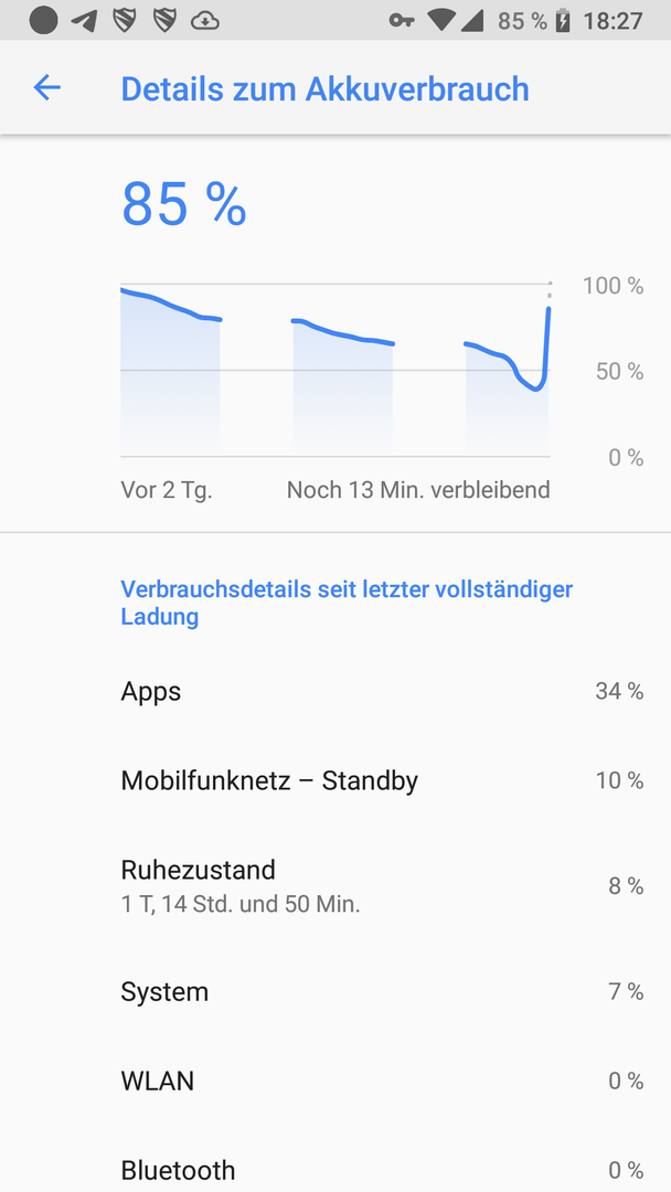

Bis jetzt ist bei meinem Telefon der Stromverbrauch im üblichen Rahmen. Ich lade es gerade auf...
