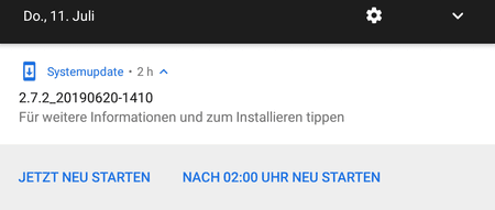

Hallo miteinander!
Mein Aquaris X Pro bringt die Meldung, dass es ein Systemupdate 2.7.2_20190620-1410 sofort oder nach 2 Uhr früh machen will. Siehe Screenshot.
Leider finde ich nur Informationen zu Firmwareupdates, nicht für Systemupdates.
Nachdem mein Aquaris X Pro vorgestern einfach beim Boot hängen geblieben ist, habe ich es danach zum 4. mal erfolgreich neu geflasht, gerootet, automatische Systemupdates deaktiviert, alles installiert usw.
Es läuft Firmware 2.7.2 (Android 8.1.0 Oreo).
Jetzt habe ich Bedenken, ob das Systemupdate nicht die Ursache für den Hänger vorgestern war.
Frage: Soll ich irgendwas vor dem neuen Starten des Smartphones machen? Magisk deinstallieren?
Oder ein unroot machen? (Wobei ich für einen Link auf eine Anleitung zum Unroot dankbar wäre.)

Firmware-Update und Systemupdate sind das gleiche.
Wenn du Magisk über den Magisk-Manager deinstallierst, ist das ein unroot. Anschließend könntest du den Magisk-Manager deinstallieren.
Allgemein würde ich dir einfach empfehlen, die Updates von Hand zu flashen (Firmware von bq herunterladen, die .bat-Datei anpassen und anschließend in TWRP booten und erneut Magisk installieren). Hat bisher immer zuverlässig geklappt.

Pepe516 schrieb:
Meinst Du, ich soll den Weg über Magisk deinstallieren machen?
Nein, finde ich unnötig. Beim Flashen wird ja eh das boot-Image überschrieben. Deinstallieren macht da also wenig Sinn.

Dir wurde das Update auf 2.7.2 angeboten. Das Update wurde von bq am 20.06. veröffentlicht. Und dir wurde das nun zum Download angeboten. Welche Version wird dir denn unter Systeminfo angezeigt?
Reaktionen: moidept und Pepe516
Zu spät. Ich habe Magisk deinstalliert, gebootet und das Update ist durchgelaufen.:D Danke für die Hilfe! Jetzt werde ich Magisk neu installieren.
