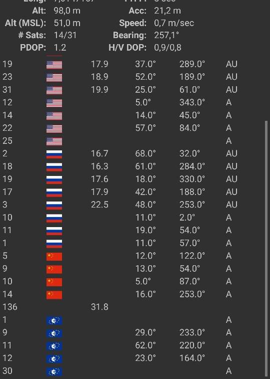

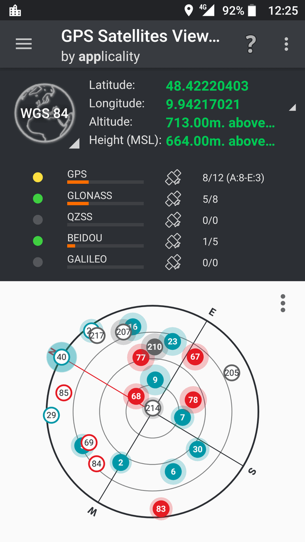

Ich habe exakt das gleiche Problem. Obwohl Galileo Satelliten an meiner Position sichtbar sein müssten, hatte ich noch nie Galileo Empfang. Ich benutze die App "GPS Satellites Viewer" und dort wird be Galileo immer 0/0 angezeigt. Interessanterweise bekomme ich aber manchmal BeiDou Empfang, was aber vom Aquaris X laut technischer Daten gar nicht unterstützt wird (siehe auch Screenshot). Ich vermute hier ehrlich gesagt einen Defekt, ggf. fehlerhafte Programmierung des GNSS Chips ...

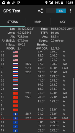

Das ganze scheint aber doch ein Problem der App zu sein, zumindest bei mir. Ich hatte gestern noch mit BQ telefoniert und die hatten mir dann GPS Test als App empfohlen. Die App scheint offensichtlich mit Galileo auf dem Aquris X umgehen zu können, im Gegensatz zu GPS Satellites Viewer. Im Screenshot sieht man zumindest einen Galileo Sat, der sogar für einen Fix benutzt wurde.

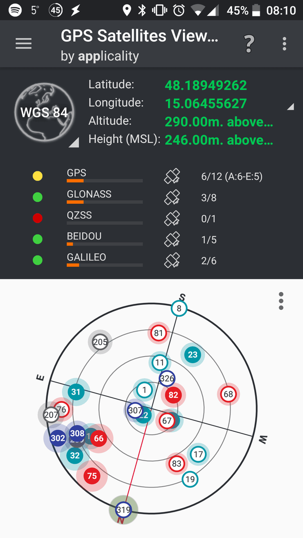

Ich glaub Du hast mich verwechselt. Mein X hat sich zu allen genannten verbunden, inkl Galileo und Baidu, ich weiss jetzt allerdings nicht mehr welche davon alles für einen Fix verwendet wurden
Bei mir wird anhand von GPS und Glonass eine Genauigkeit von 5 Metern erreicht. Besser habe ich es noch nicht hinbekommen. Zwischendurch werden in der App Chinesische und indische Satelliten empfangen. Dort habe ich kurz Signal aber die Galileo Satelliten werden zu App Start am Ende der Liste angezeigt, verschwinden jedoch spätestens nach 20 Sekunden.

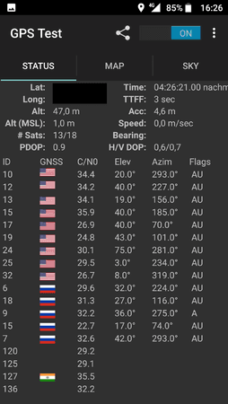

Welcher GPS Anbieter mag dass sein, siehe Screenshot vorletzter Eintrag unten.
Am ehesten noch Äthiopien, soweit man das Erkennen kann und die Abbildung stimmt.
Das ist ein indischer Satellit.
