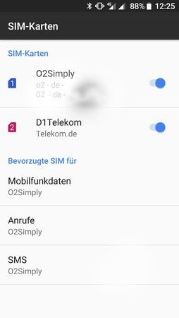

Hallo!
Also wichtig wäre den Zugriff auf mobile Daten - siehe Screenshot umzustellen von SIM 1 zu SIM2. Dann ist der jeweilige Dienst für die gewünschte SIM aktiviert. Danach kann die andere SIM ausgeschaltet werden. Das ist aber nicht erforderlich. Konnte ich damit behilflich sein?
