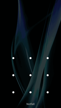

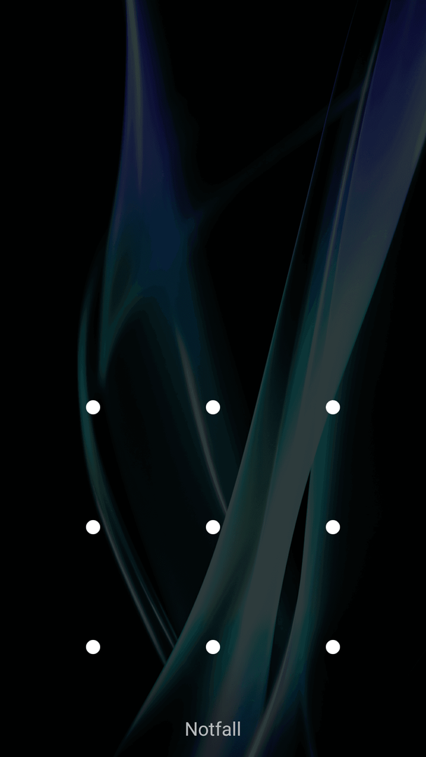

Hier die Position der Punkte, vielleicht in passender Grösse ausdrucken zum Übertragen und anvisieren...
Der beleuchtete Teil des Displays ist bei mir 65mm breit
