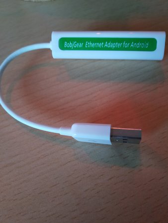

Interessant, OTG-USB am Aquaris X und daran ein USB Ethernet Adapter? Kannst du mir den Namen des Adapters nennen?

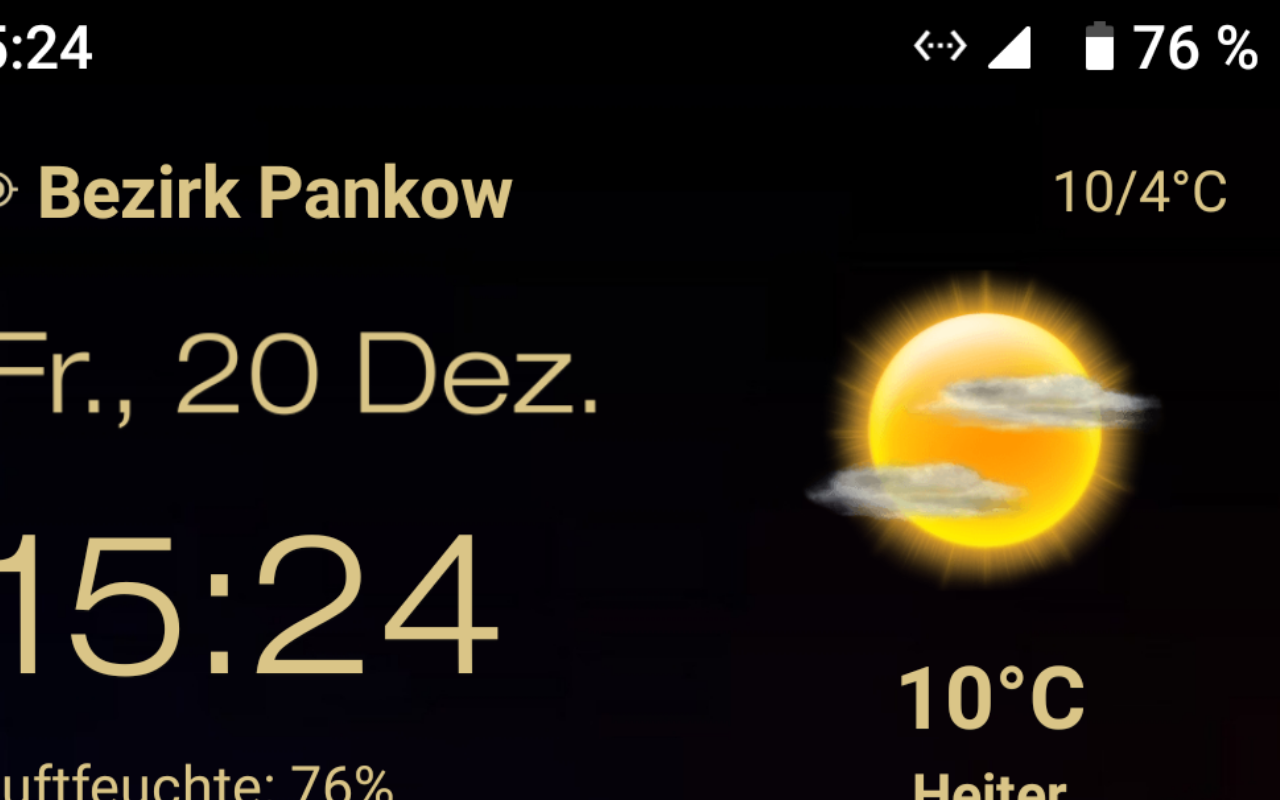

WLAN schaltet sich ab und dafür erscheint der Doppelpfeil wie auf dem Screenshot. Ethernet.png

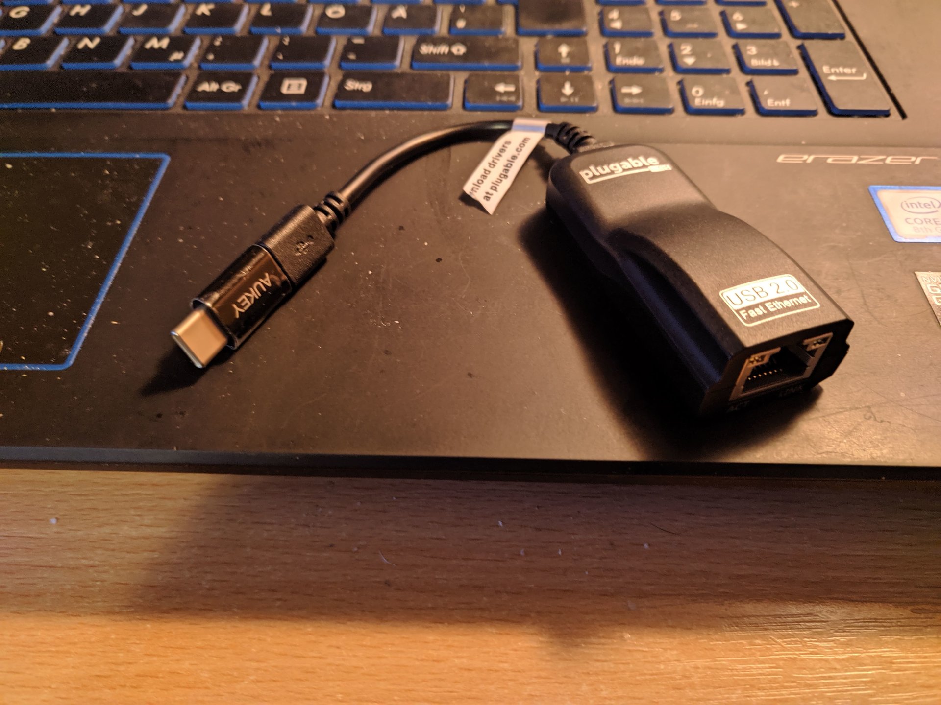

Funktioniert mit dem abgebildeten Teil ausgezeichnet. Da es aber nur über einen Mikro-USB Anschluss verfügt, musste ich noch einen Adapter (Aukey) dazwischen stecken.

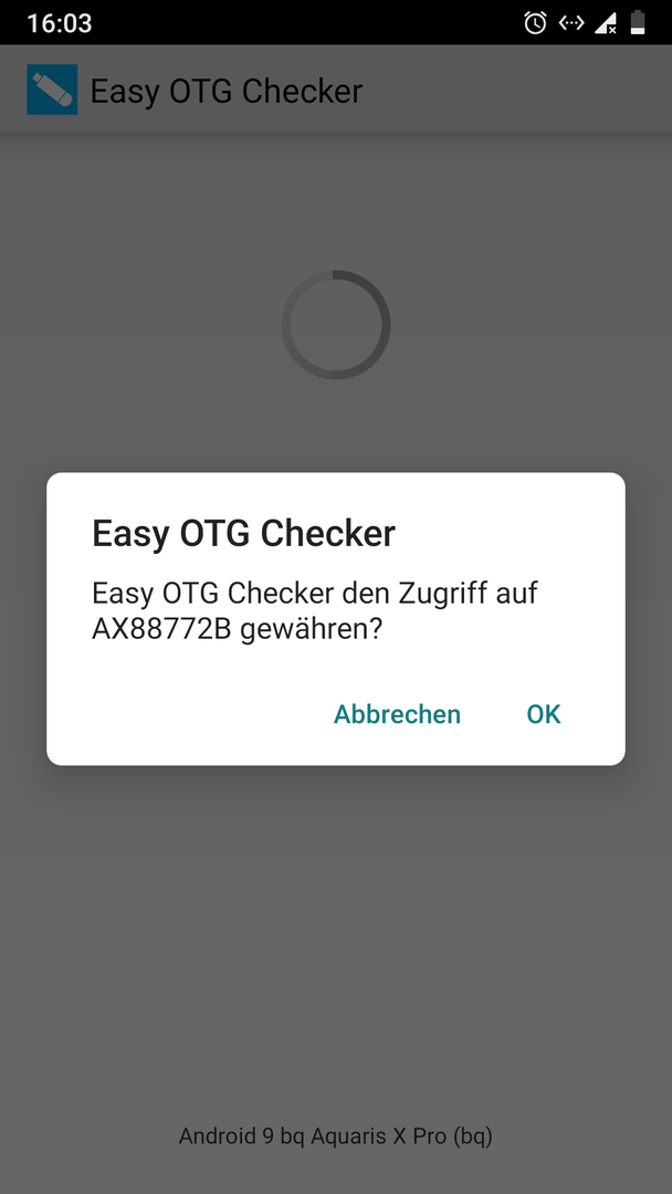

Beim Easy OTG Checker, wurde angezeigt, dass der Adapter (Icy Box) erkannt wurde. Er funktionierte ohne weiteres unter Lineage 16 (Android 9). USB C zu USB Adapter, USB zu Ethernet Adapter, Netzwerkkabel angeschlossen und die Verbindung war da.
