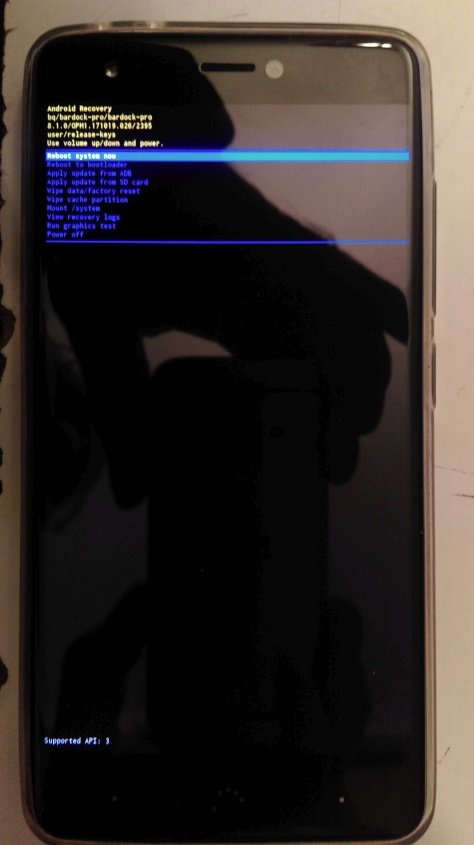

Recovery Bildschirm lässt sich starten .
Dort habe ich ein Reset versucht, das hat aber nichts geändert.

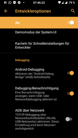

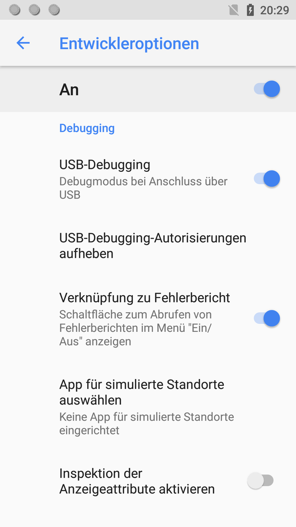

1.in den Entwickleroptionen die OEM-Entsperrung aktiviert

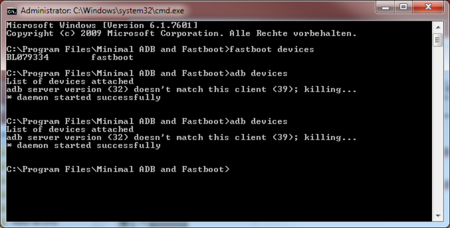

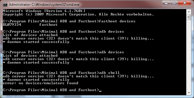

In der Windows-Eingabeaufforderung mit fastboot zeigte der Versuch testweise adb zu starten immer das Ergebnis
C:\Program Files\Minimal ADB and Fastboot>adb shell
adb server version (32) doesn't match this client (39); killing...
* daemon started successfully
error: no devices/emulators found

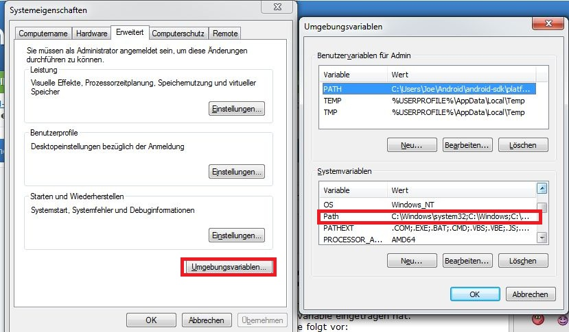

Diese Anleitung aus einem droidwiki kann ich nicht anwenden,
da der PATH bei mir garnicht in den Benutzervariablen auftaucht.
Wahrscheinlich bezieht sich das auf ein installiertes android-sdk, was bei mir aber nicht installiert ist.

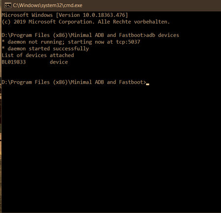

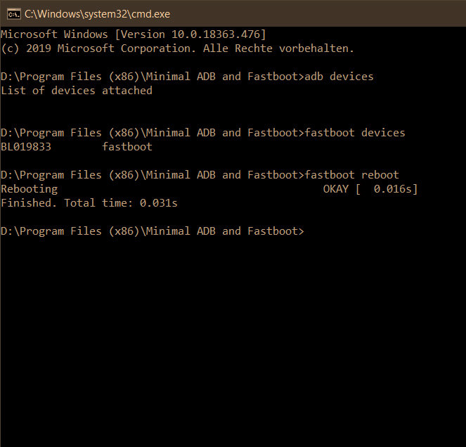

Ich verstehe auch nicht ganz was du mit adb erreichen wolltest. Du musst für den kompletten im Kuketz-Blog beschriebenen Prozess doch höchstens im Fastboot-Modus ein paar fastboot-Befehle nutzen?! Oder irre ich mich da? Um sicherzustellen, dass das Handy ordnungsgemäß verbunden ist einfach kurz im Fastboot-Modus mit "fastboot devices" anpingen und wenn ein Wert zurückkommt ist alles gut und betriebsbereit.
Bis auf diese eine von mir beschriebene Sache ist die Anleitung von Mike Kuketz ansonsten gut gelungen und sehr ausführlich. Hab mich selber danach gerichtet. Spar dann einfach den Punkt mit dem Firmware-Update aus und dann kann da eigentlich nichts schiefgehen =)
Reaktionen: vonharold und viriya
Da sowohl fastboot als auch adb als benötigte Programme angegeben waren bin ich bei der Fehlesuche
auf das Problem gestoßen. Aber wunderbar wenn ich auch ohne adb weitermachen kann, dann wird die Nacht ja noch lang.

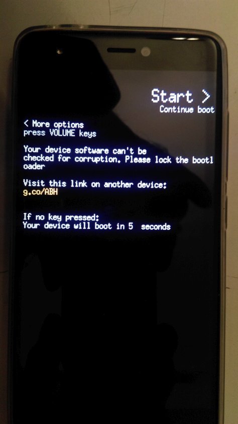

viriya schrieb:
Seitdem wird der FASTBOOT MODE Bildschirm verzerrt dargestellt und lässt sich nicht mehr bedienen.
Irgendwo hier im Forum existieren Bilder ich finde meins nicht.

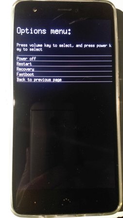

Welches Problem genau? Ich bin mir nicht ganz sicher, aber der Befehl kann eigentlich auf einem Windows-System so nicht funktionieren! Der Pfad müsste ungefähr so lauten C:\Users\Username\Downloads\lineage_image.zip. Wie da genau die Syntax ist, weiß ich nicht genau, müsste es googeln, aber vielleicht hat das ja jemand hier im Kopf.
Du vermutest, dass TWRP nicht installiert ist? Dann kann das natürlich auch nicht klappen!
Was passiert denn, wenn du in die Recovery booten möchtest? Fotos?

Da ich mit cmd Befehle nur minimalste Erfahrung habe, habe ich die Datei in den Programmordner von fastboot und adb
kopiert und adb sideload lineage-16.0-20191207-nightly-bardockpro-signed.zip (aktuellste Version zu diesem Zeitpunkt)
eingegeben. Die datei wurde dann auch gefunden, aber der device nicht.
siehe Bilder

Moin,
also von vorne.
Hast du in den Entwickleroptionen Android-Debugging (ADB) eingeschaltet (s.Bild) ? Wenn du dann Minimal und ADB Startest, muss es eine Rückmeldung wie bei Fastboot geben, das Handy befindet sich aber nicht im Fastbootmodus sondern ist nur! eingeschaltet, mehr nicht. Falls du von "adb devices" keine Rückmeldung bekommst, versuch "kill-server" und danach "start-server".
Wenn du eine Meldung bekommst (wie bei fastboot devices), dann kannst du dein Handy in den BootLoader aka Fastbootmodus starten. (siehe verlinkte Anleitung > adb reboot bootloader Befehl.
Wie Bild 3 zeigen soll, passiert bei Eingabe von adb devices im Fastboot modus gar nichts und erst bei der Eingabe von fastboot devices bekomme ich die selbe Nummer ausgegeben.
Die Meldung, dass TWRP erfolgreich geflasht wurde, ist richtig. Wahrscheinlich hast du nur vergessen direkt nach dem flashen in den RecoveryModus zu starten um TWRP erstmalig aufzurufen. Wenn das unterbleibt, wird TWRP wieder vom OriginalRecovery überschrieben.

Bei mir gibt es nur das USB Debugging(s. Bild)
Hat geklappt mit deiner Beschreibung. Bin jetzt im TWRP und versuche jetzt das LineageOS zu installieren.
Da ich nicht wußte wie ich aus dem Fastboot Mode wieder rauskomme, hab ich den Tip befolgt einfach die
Aus Taste am Handy lange zu drücken.
Das liegt daran, dass der User Farron mit LineageOS unterwegs ist und du noch mit dem BQ Stock-Android.
Aber da du ja auch bald zu dem LOS Begünstigen Kreis angehörst ist diese Info obsolet.
