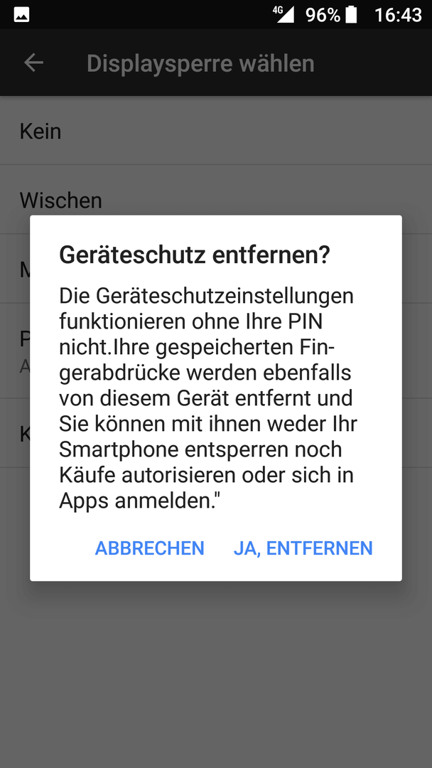

Meines Wissens kannst du nur dann Fingerabdrücke zum entsperren verwenden, wenn unter Sicherheit die Displaysperre entweder PIN, Passwort oder Muster ist.
Wenn du hier auf Wischen umstellst, werden alle Fingerabdrücke gelöscht.
Kann es sein, dass deine Freundin das umgestellt hat?

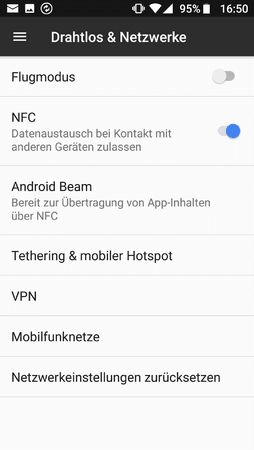

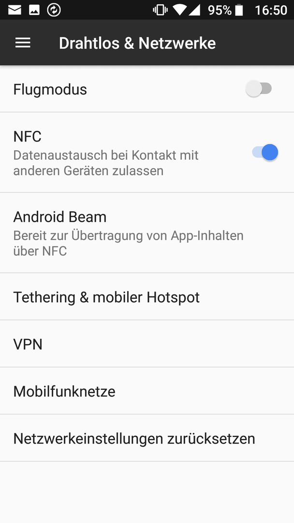

Ist NFC noch vorhanden ?

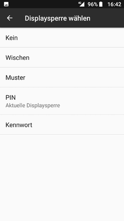

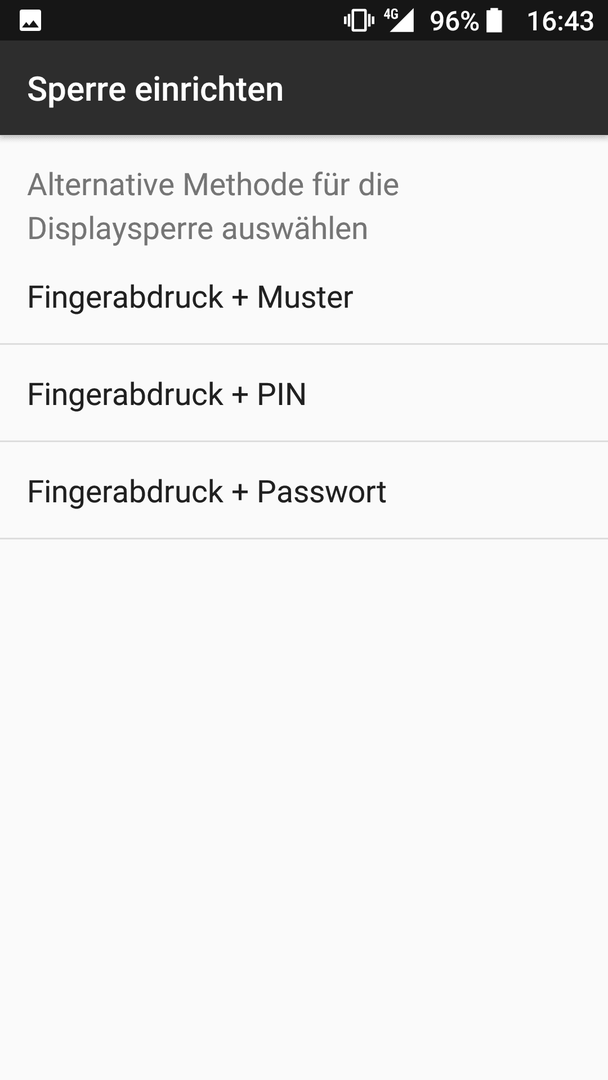

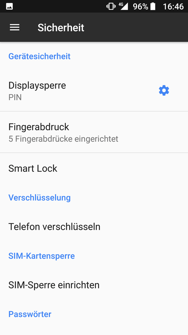

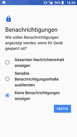

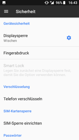

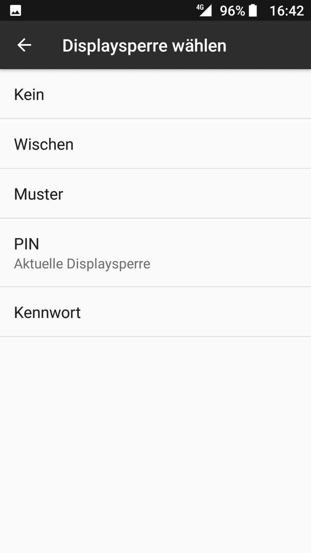

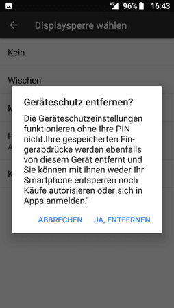

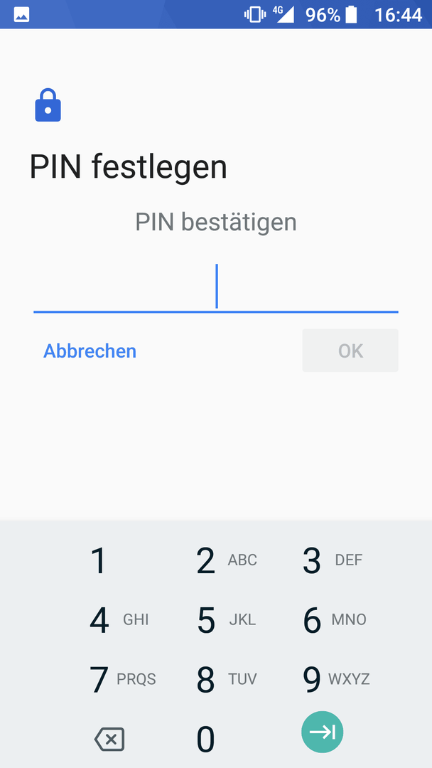

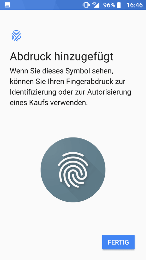

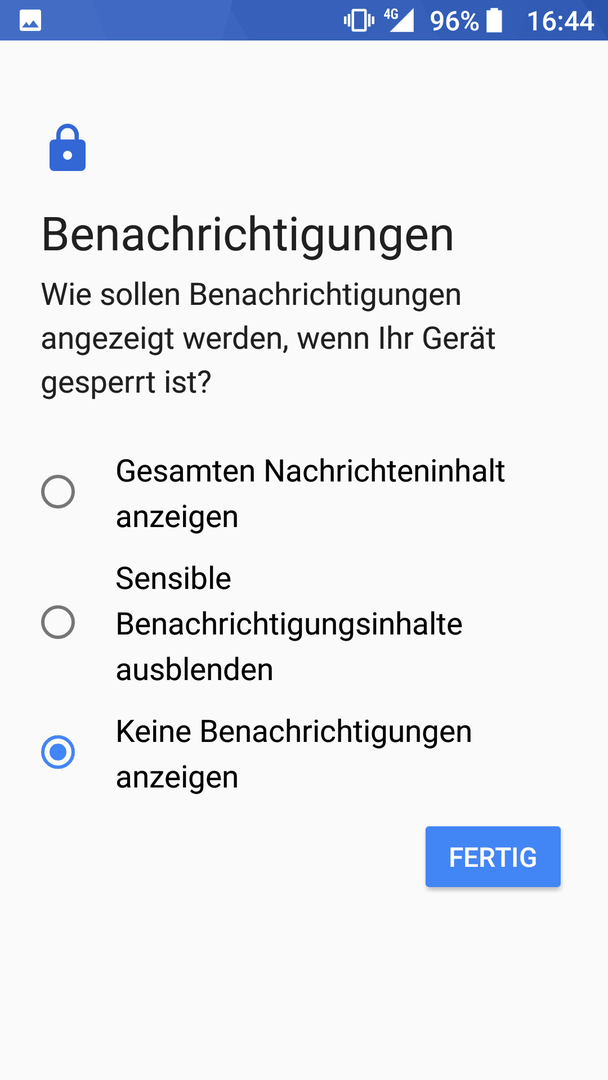

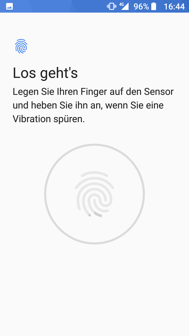

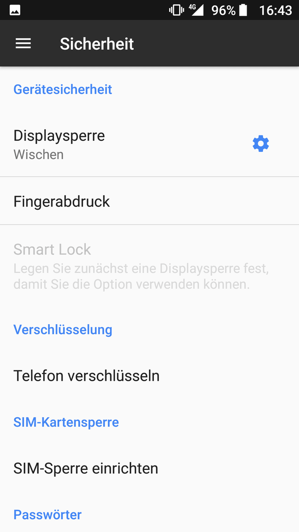

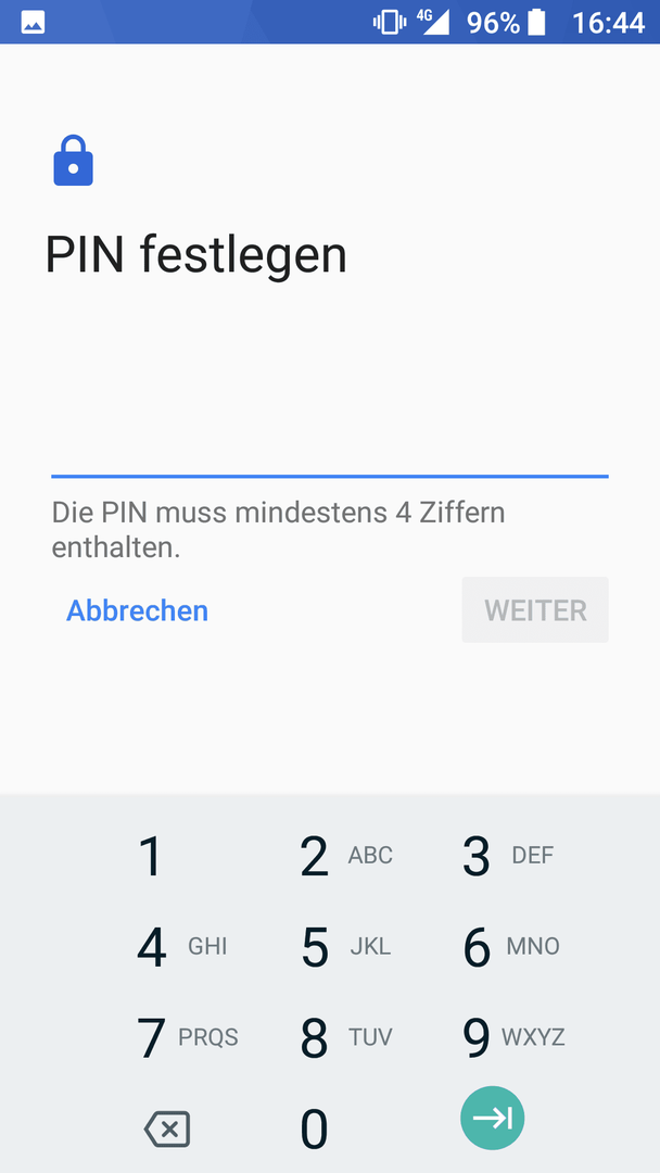

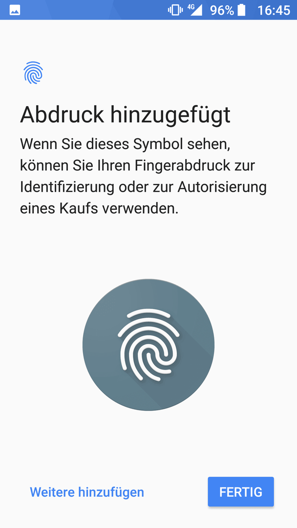

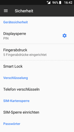

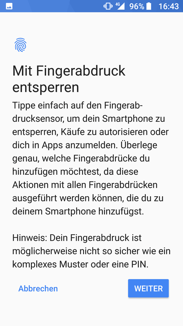

@lonely_Knight bitte Vergleiche, deine Menüpunkte mit diesen Screenshots.
Zur Not würde ich das Gerät in den Werkszustand (Factory Reset) versetzen... ! Daten sichern nicht Vergessen !

@moidept, NFC scheint zu funktionieren. Es hat auf jeden Fall vibriert, als ich mein NFC Headset an die Rückseite gehalten hab.

`nabend Zusammen.
So, mittlerweile hab ich dann auch das flashen der Stock Rom hinter mir.
Das hat tatsächlich funktioniert. Kurz.
Aber noch während mein Weibchen mit der Einrichtung beschäftigt war, ist er auch wieder wech.
Heißt genau: In den Menüs ist er noch vorhanden. Ich kann unter "Sicherheit" drauf zugreifen und auch den Assistenten starten
zum hinzufügen eines "Prints". Aber es passiert nix. Kein *brrr* beim berühren.
