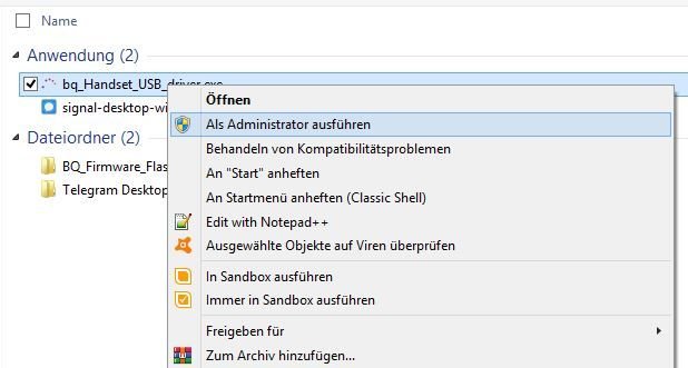

Dafür gehe in deinen Download Ordner und Klicke die "bq_Handset_USB_driver.exe" mit der Rechten Maustaste an,
dort kannst du als Administrator ausführen anwählen, siehe Bild.
Auch das "BQ Firmware Flash Tool" sollte auf diesen Wege (als Administrator ausführen) Installiert werden.

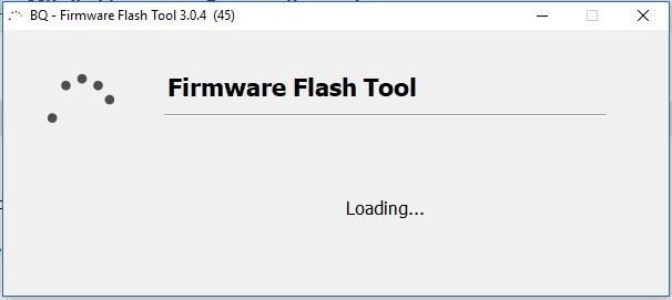

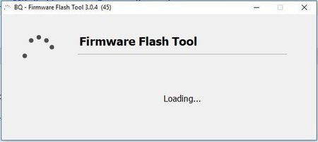

Hallo zusammen, erst mal danke für die ausführliche Anleitung und Hilfe. Ich habe das selbe Problem und leider bleibt es weiterhin bei dem Loading... hängen (siehe Bild). Hat jemand noch eine Idee? :1f44b:

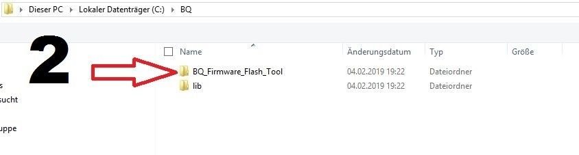

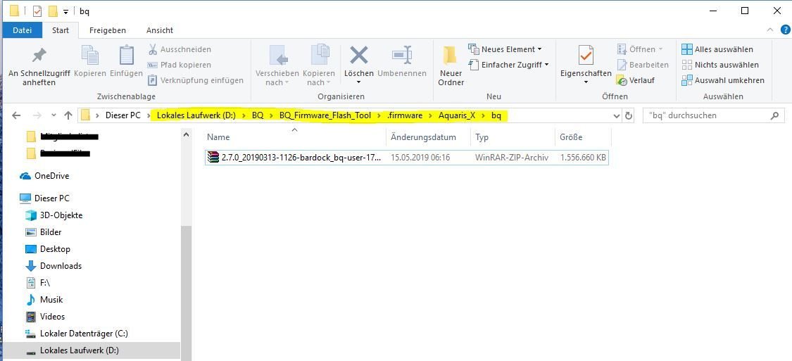

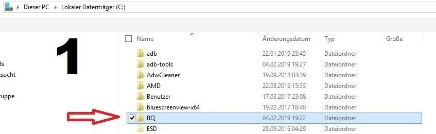

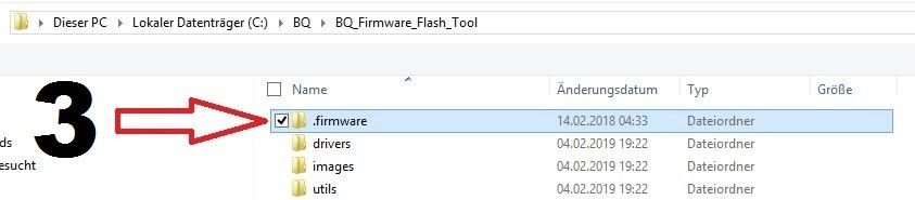

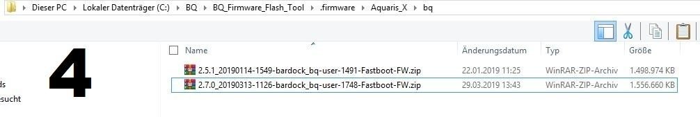

@kronsi1980 & @Benny12005 ,
Schaut doch bitte ob ihr unter diesem Pfad C:\BQ\BQ_Firmware_Flash_Tool\.firmware\Aquaris_X\bq
diese "ZIP File" mit der Bezeichnung " 2.7.0_20190313-1126-bardock_bq-user-1748-Fastboot-FW.zip " habt.
Falls nicht dann könnt ihr diese Firmware (Link für das aquaris-x https://storage.googleapis.com/otas...313-1126-bardock_bq-user-1748-Fastboot-FW.zip ) in dem BQ Unterordner einfügen.
Es folgen noch ein Paar Bilder um den Weg zu Visualisieren..

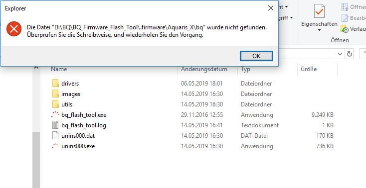

Hallo moidept,
der Unterordner ab dem Pfad \.firmware\Aquaris\bq war gar nicht erst vorhanden.
Zusatz: Habe das Tool auf der Partition D:\ installiert? Ansonsten war der Pfad ja gleich. Sollte eigentlich kein Problem darstellen?
Habe daraufhin die .ZIP-Datei heruntergeladen und in den dann vorgesehenen Ordner (D:\BQ\BQ_Firmware_Flash_Tool\.firmware\Aquaris_X\bq) eingefügt.
... Bleibt nach Start des Tools weiterhin hängen.
Eventuell hast du noch eine Idee?
Danke schon mal für deine Unterstützung.

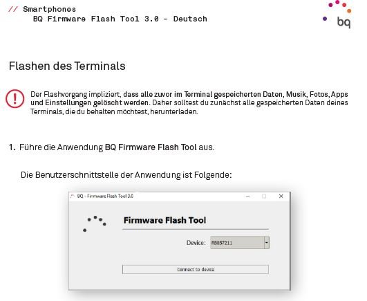

Ich würde das Tool auf Laufwerk C: Installieren und hast du das BQ Firmware Flash Tool 3.0 Handbuch.pdf gelesen ? dieses findest du im Heruntergeladenen Flshtool Ordner..
Auch kannst du andere USB Buchsen an deinem PC Testen / anderes USB Kabel ?
Habe nun alles deinstalliert. Registry gesäubert. Nach Anleitung wieder installiert. Diesmal auf Partition C:\.
Gleiches Ergebnis. In der Log-Datei des Tools habe ich nun folgende Fehlermeldung herausgefunden:
2019-05-15 19:17:53,921 - ERROR - 400 - Unable to get token from Auth service
2019-05-15 19:21:36,671 - ERROR - 400 - Unable to get token from Auth service
Anderes Kabel und andere USB-Buchse benutzt. Gleiches Ereignis. Handy wird vom PC erkannt. Programm friert quasi beim Einschalten ein.
Zuerst kommt die Meldung nach Start: "Checking for updates" dann kommt dieses bekannte Bild "loading...".
Bis zu dem Punkt in der Anleitung (siehe Bild) kommt es schon gar nicht.
Ich bin ratlos :confused2:

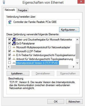

Noch zu Testen wäre "ipv6" zu Deaktivieren.
Pfad : Systemsteuerung\Netzwerk und Internet\Netzwerk- und Freigabecenter, dort auf "Adaptereinstellungen" gehen.
Dann Eigenschaften von Ethernet da dann Adapter Einstellungen / Ethernet Internet Protokoll v6 deaktivieren.

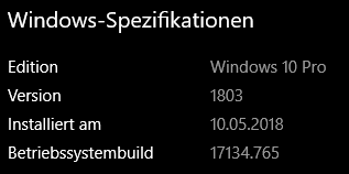

Bei Windows 10 wäre vielleicht noch interessant ob 1803, 1809 oder schon 1903? Findest du in den Einstellungen unter System und dann Info.
@fard-dwalling
